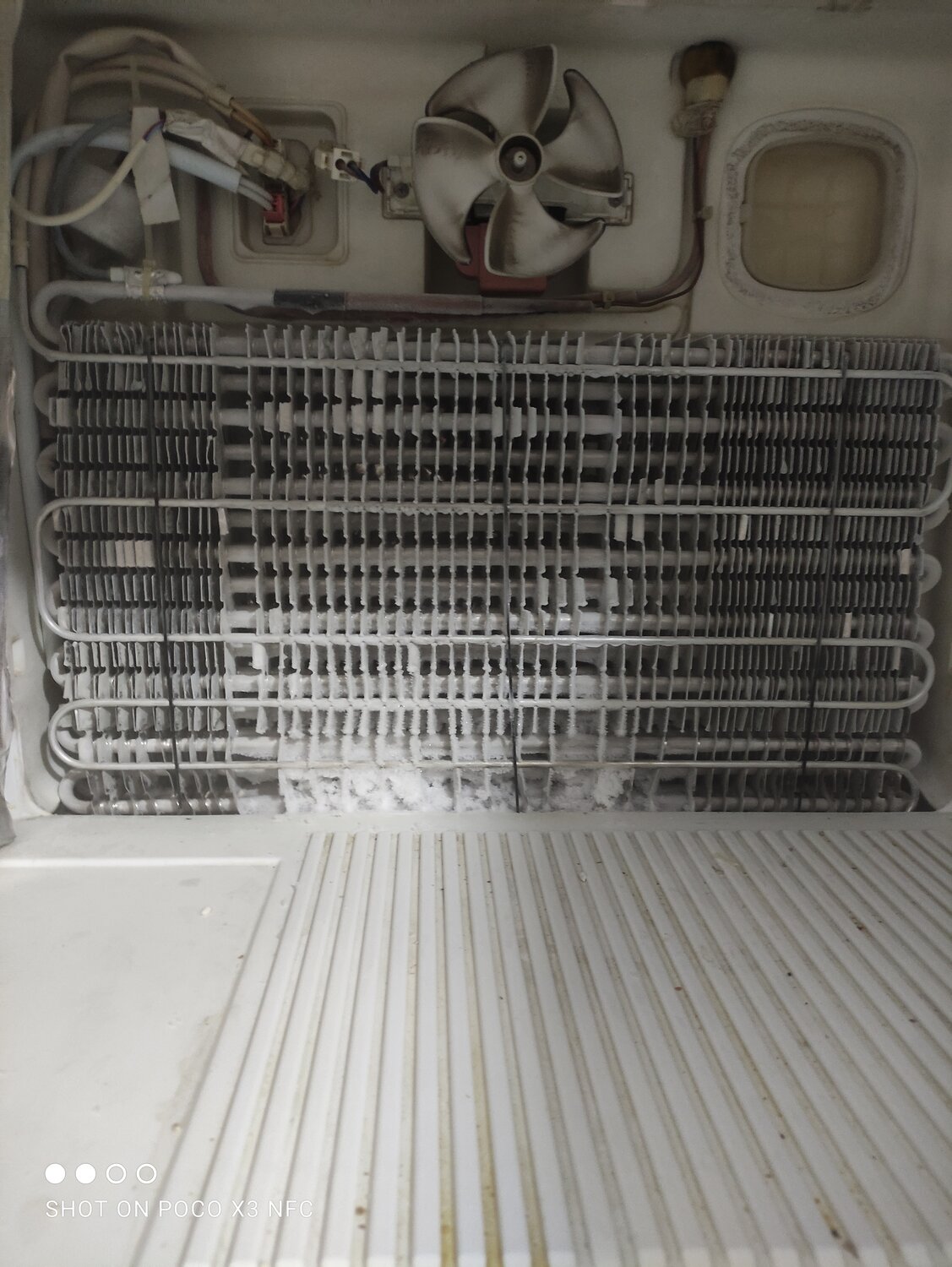

Merhaha arkadaslar 5094 nfg buzdolabi alt bolmenin ustunden su geliyor sebzelige dogru akiyor.kanalda tikaniklik yok ve kanaldaki rezistans degisti akitiyor hala napmam gerekir
Kanal tıkalıdir. Emin misiniz acik olduğundan. Kompresör üzerine su gelmesi lazım
Geliyor mu
Iki kanal olabilir. Arkdan.bak cihaza
Alt bolmenin kendine ait gideri var mi
Aklıma gelen test şekli: Dolap buzla tıkalıyken ısıtıcıya dışarıdan elektrik verip buzu eritip kanala veriyor mu takip ederdim.
Arçelik no frost buzdolabı tavan kismindan su akıyordu 1 sene önce üst taraftan söküp beklettikten sonra kanala sıcak su dökmek suretiyle kanal acilmisti bu sene tekrar aynı sorun oldu işlemi tekrarladım düzeldi bu kez kısa sürede aynı sorunu şu anda yaşıyorum farklı bir sebep olabilir mi yani bir parça mi arızalı da eritmiyor
