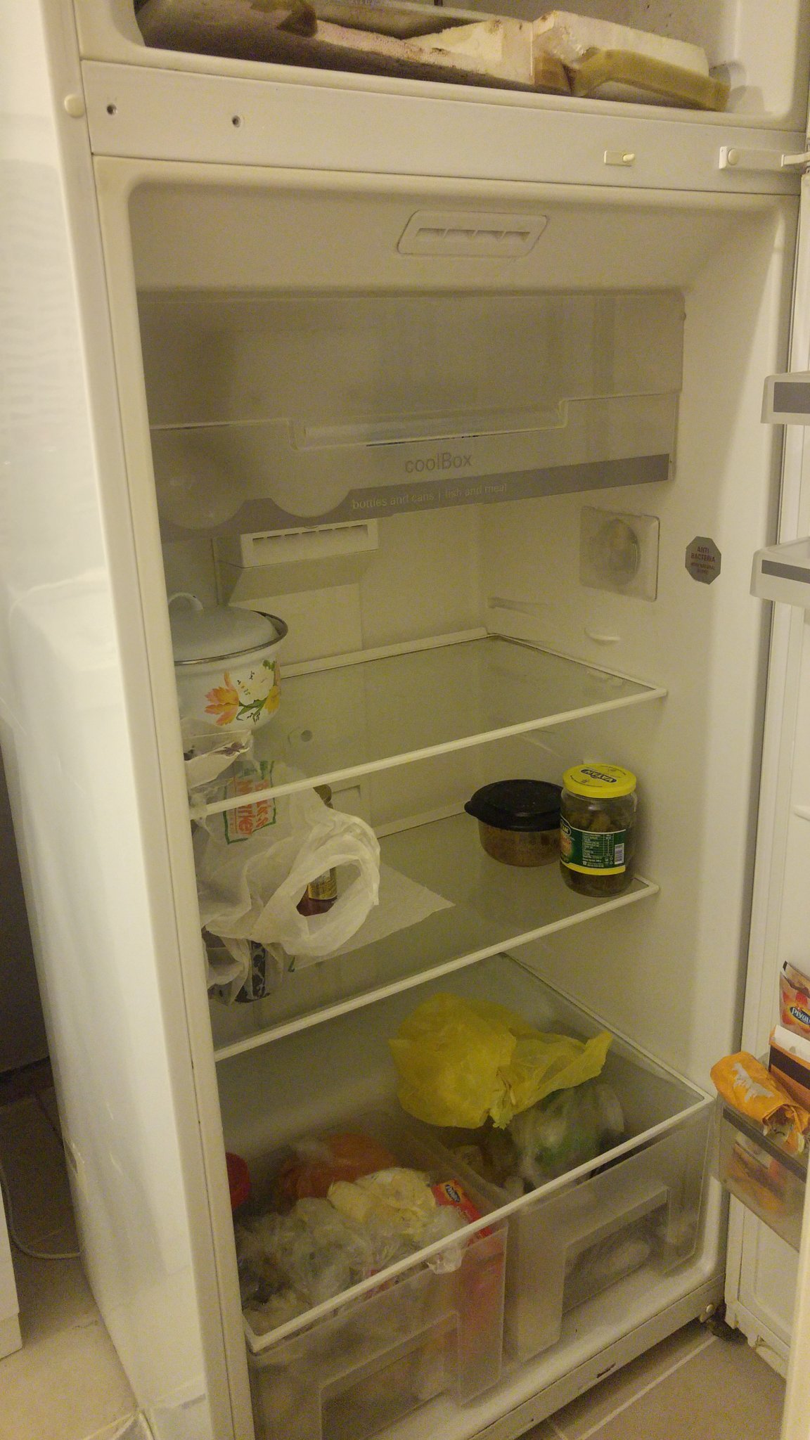

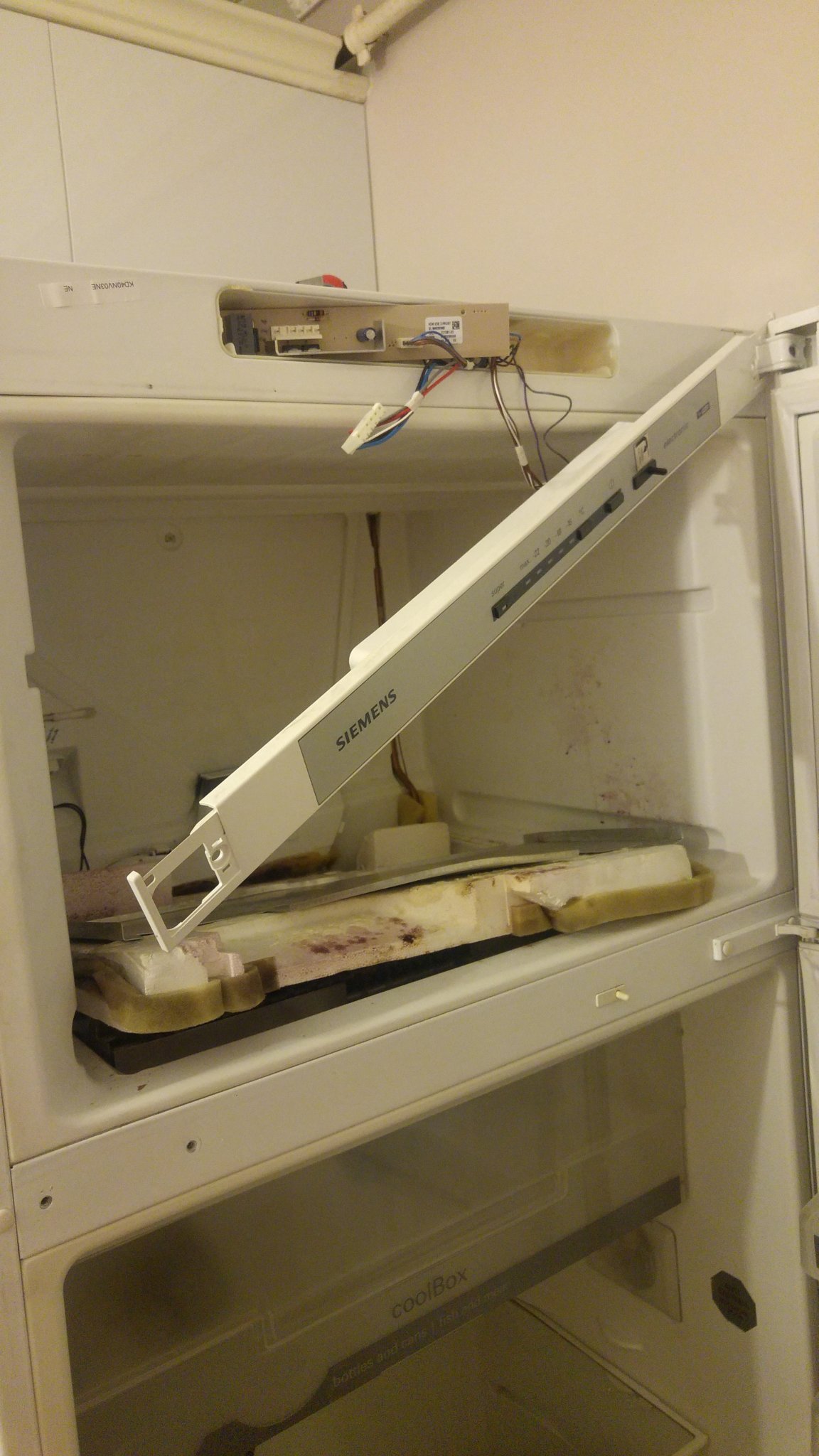

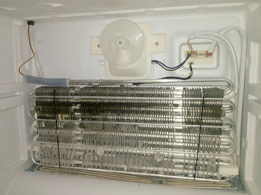

Merhaba Siemens KD 40 NV 03 Ne buzdolabinin de frosy timer nerede yardimci olabilir misiniz? 20190130_065158_HDR.jpg20190130_065217_HDR.jpg20190130_065452_HDR.jpg
Sevgili arkadaşım, yeni çıkan buzdolaplarında timer yoktur, sn. bakımcıı'nın da açıklıkla belirttiği gibi, çok eski no-frostlarda bu vardı, elektronik kartın kendi içinden dijital zamanlamasıyla defrost sensörünün aracılığıyla evaporatör üzerindeki buz, kar algılanıp defrost işlemi tam bu anlarda ve periyodik (düzenli) olarak rezistanslarla devreye alınıyor. Genellikle 8 saatte bir bu defrost işlemi tekrarlanır. Zamanlamalı defrost devresi arızalıysa eğer üst kısım yine soğuk olur, alt bölmeler ise istenilen soğukluğa defrost işlemi gerektiği zamanlarda layıkiyle gerçekleşmediği takdirde gelemez, çünkü aradaki bazı kanallar donup bu alt soğutma iletimini bir şekliyle kesmiş olur. Timer 'dan ziyade defrost sensörüyle (Bu sensör açık, kısa devre olursa E1 arıza uyarısı görülür) ve rezistansın elektrik devresinden, rezistanslarda bir omajın okunup elektrik olarak tam sağlamlığından, elektronik kartın içinde, elektronik yolla defrostta iken otomatik olarak rezistanslara besleme akımı gidip gitmediği yönünden araştırmayı yapmanız gerekli.. Kolay gelsin.
Burada Arçelik kombi tipi (dondurucu altta) dolap buzluk evaporatörü görüyoruz,
timer ayrı bir ünite olarak yok, dolabın üstünki kapak altındaki kontrol kartından defrost zamanlaması yönetiliyor.
altta defrost işlemi sırasında çözülen suyun kompresör üst tarafındaki tavaya gönderildiği drenaj toplama kanalı var, orta bölümdeki gidere doğru eğimli.
Bu ünitede aşırı ısınma bimetal termostat çıkarılı vaziyette,
bağlantılarda eksik olan iki soket 4 terminal bu termostadın terminalleri,
diğer bağlantı terminalleri fan motoru 220 V beslemesi, defrost rezistans beslemeleri.

Ustam benimde aynı dolap üst sebzelik soğutmuyor alt dondurucu kısım soğutuyor karlanma yapmıştır diye fişten çektim akşam 5 gibi sabah 9.5 ta söktüm ne buz var ne bişey tertemiz tahliye kabında nemlenme dahi yoktu rezistans ları ölçtüm sağlam acaba sıkıntı nerede olabilir
