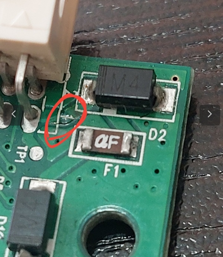

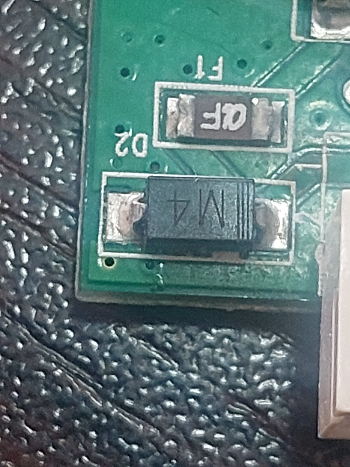

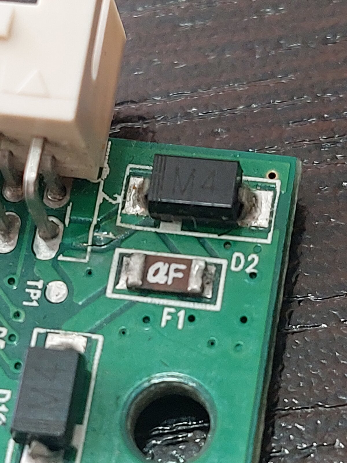

Merhaba. Aracimin canbus decoderini ters baglayinca devredeki elemanlar patladi.şuan decoder çalışmıyor.
Bana devredeki bu elemanlarin isimlerini alternatif olarak yerine ne kullanabileceğimi ve bu elektronik bilesenlerin arizali olup olmadini nasil test edebilecegim konusunda siz ustadlarin fikirlerini bekliyorum

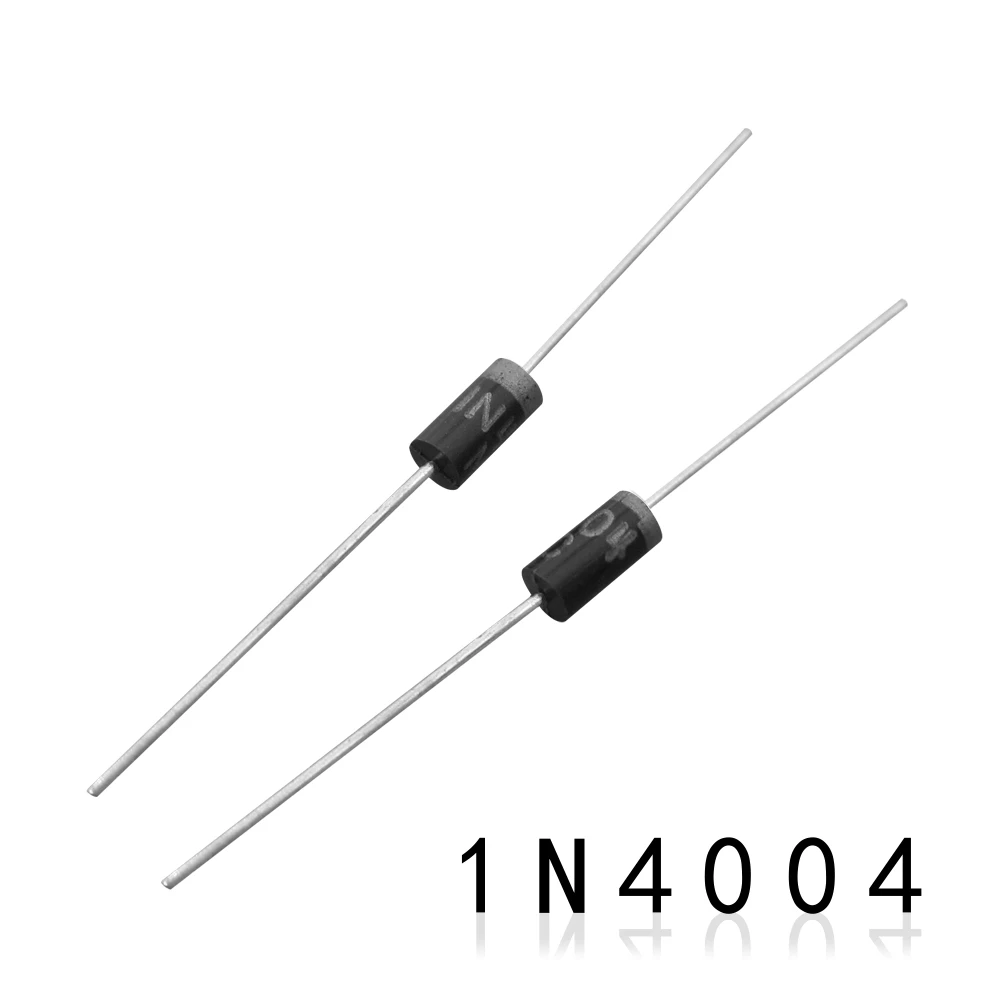

M4 diyot. 1N4004 tam açılımı. Doğrulama devrelerinde kullanılır.
Hemen altindakide sigorta tam değerine ulaşamadım ancak devrenin çektiği akımı go önüne alırsanız 1 amper civari olabilir.

M4 orada gördüğüm kadarıyla korumak için kullanılmış. M7 kullanabilirsiniz.
Ayrıca o diyota doğru giden yol kopuk gorunuyor. En büyük sorunlardan biri de bu gibi gorunuyor.
Multimetre ile m4 diyodunu diyot olcum konumunda bir düz bir ters ölçüp değerlerini buraya yazar mısınız? Aynı şekilde sigortasında.

Serkan hocam çok fazla soru soruyorum ama kopukluk nerede gözüküyor. Birde gördüğünüz kadarıyla yeni yol çekilebilir mi? Decoderi burada bulamıyorum sadece yurtdışında mevcut o yüzden yapmam veya yaptırmam şart

Emin olamadım ama isaretledigim yer bakir hattan fazla akim geçmiş kalkmış 1 rakamının ucu sanki kopuk gibi. Yaniliyor da olabilirim.

Serkan üstadım sen bu işi iyi biliyorsun. Devreye multimetrenin problariyla dokundum bakir direkt ortaya çıktı
Üstad bu iş beni aşıyor bir elektronikçiye vereceğim. Üstadim sence yapilirmi
