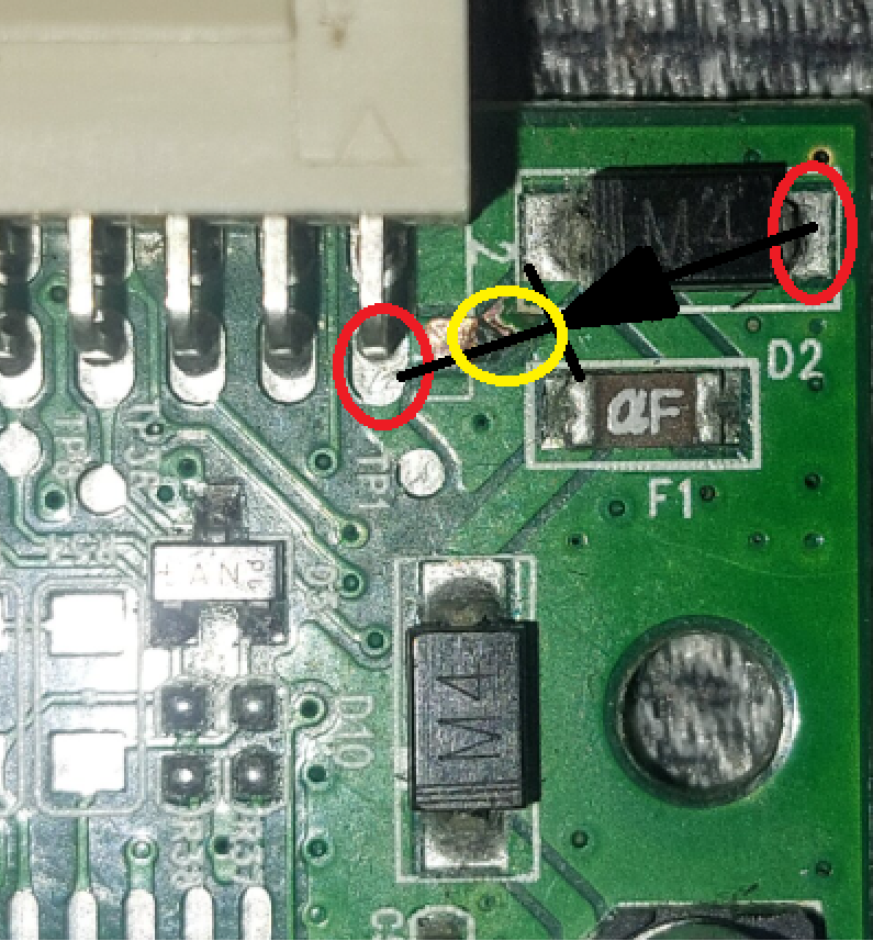

Multimetre buzzer modunda diyotta ve siğortada kisa devre ikazi veriyor. Yeni yol çekimi için yardimci olacak üstadlardan yardim istiyorum. Bulunduğum yerde maalesef yaptiracak bir yer bulamadim

Yol çekmenize gerek yok. Normal bir diyotu işaretlediğim kırmızı noktalara lehimleyin, sarı ile işretli yeride kazıyıp lehimleyin bu kadar.
Şekil çizmiştim. Şekildeki çizgili uç katot, çizgisiz uç anottur. Lehim yapmanız gereken noktalar kırmızı, mavi ve sarı halkaların olduğu noktalardır. .Kırmızı anot, mavi katot.
Sizin yazdıklarınız yanlış. Aşağıdaki gibi yapın:
Şekil çizmiştim. Şekildeki çizgili uç katot, çizgisiz uç anottur. Lehim yapmanız gereken noktalar kırmızı halkaların olduğu noktalardır.
Üstadım anlamadığım kırmızı ile işaretlediğin + uçlar. diyodun + uçunu buraya lehimledim. peki diyodun - ucunu nereye bağlayacağım. birde kopan yol için bir kısımda bakır ortaya çıkmış. Çok soru soruyorum anlayışla karşıladığın için ayrıca teşekkür ederim
Dikkat edin yeni paylaştığım fotoda kırmızı uçlar yok artık, kırmızı uç var. Sadece kırmızı, mavi ve sarı var. Katot eksi demek oluyor. Diyotun artı yani anot ucunu kırmızı noktaya, diyotun katot yani eksi ucunu mavi noktaya lehimleyeceksiniz. Kazımaktaki maksat bakır yüzeyi ortaya çıkarmaktır. Bakır ortaya çıkmışsa kazımaya gerek yok. Devredeki bozuk diyotuda çıkarmayı unutmayın tabi.
Benim anlatmak istediğim şimdi mavi ile işaretlediğiniz uç kabloları sokete takınca + uç. yani araçtan + gelen kablo takılıyor. Bu şekilde bir problem yoksa dediğiniz şekilde diyot bağlıyayım. birde hangi diyor bağlamam gerekiyor
Ben devredeki bozuk olan diyotunuza göre yeni diyotu nasıl bağlamanız gerektiğini anlattım. Gerisini karıştırmayın. Diyotun hangisi olduğunu önceki mesajlarda yazmıştık, 1N4004.
