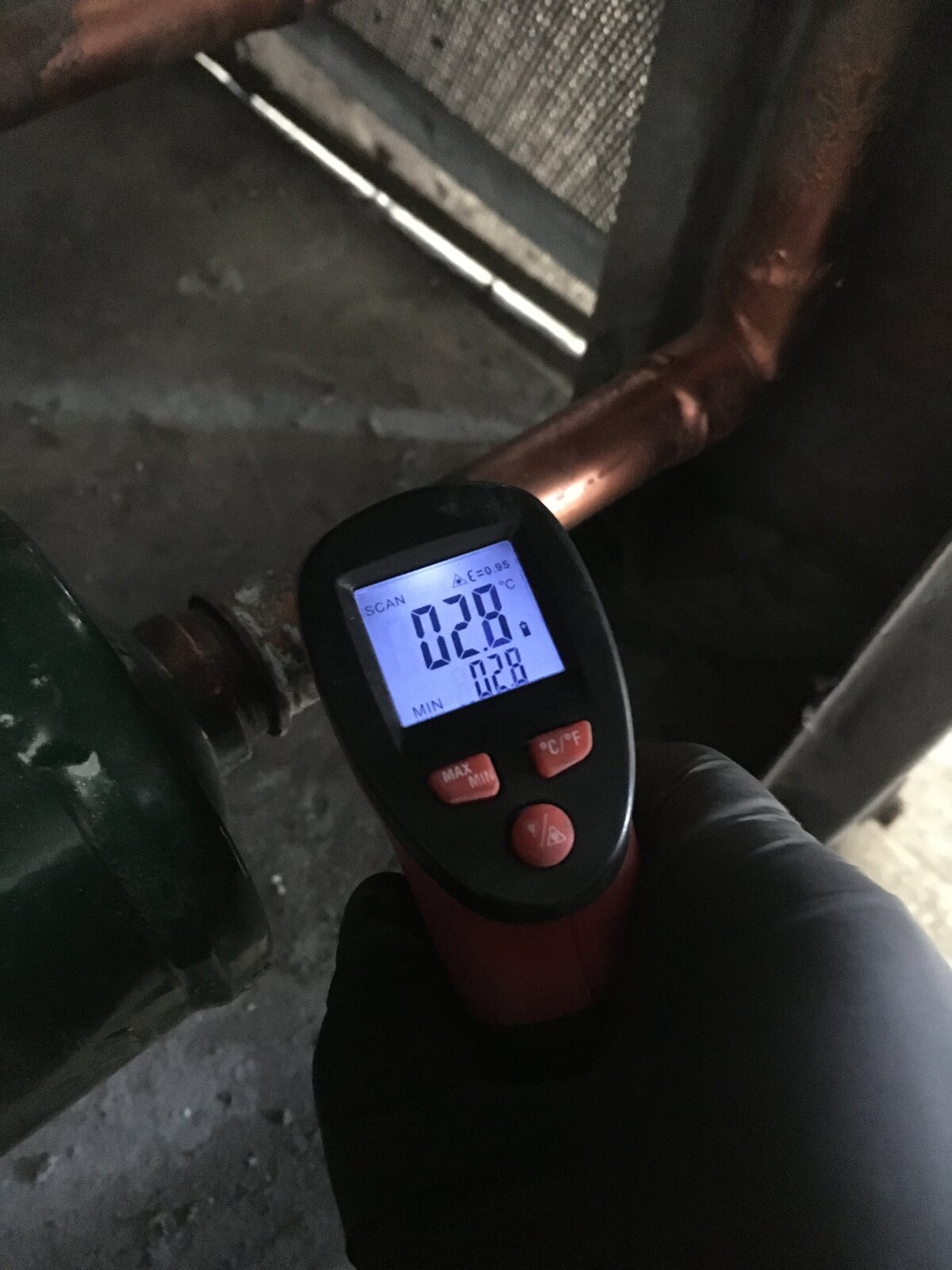

Marka model tam bilemiyorum etiket vs birşey yok toplama cihaz gibi abi . 407 gaz basma 12-13 emiş 3 bar civarı . Biraz daha gaz şarjı yaptım basmayı 17 lerde emişi 4.5 larda falan gördüm ama kondenser çıkışı çok fazla soğuma mevcut drayer girişi ve expansion girişi fotoğraflarını ekliyorum .
Dediğiniz gibi 1.5 bar da falan alçak basınç arızası veriyor zaten

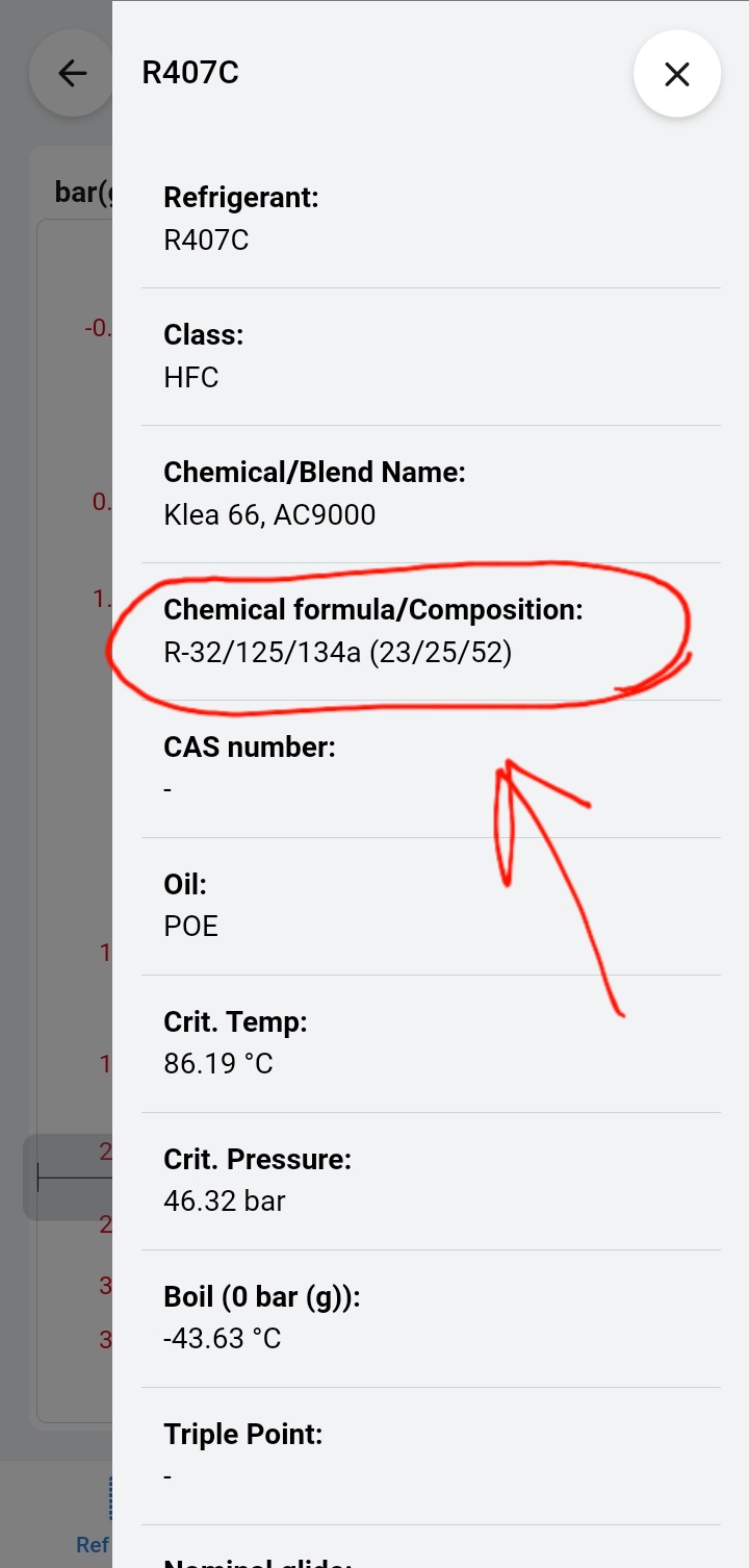

Merhabalar.
R407c gaz karışım gazdır. R32 , R125 ve R134a gazlarının karışımından oluşur. Eger bu sistemdeki toplam gazın 1/3 u kadari kaçmış ise sistemde bulunan toplam gazın termodinamik değerleri bozulmuştur. ( buharlaşma ve yoğurma basınç ve sıcaklıkları)
Siz üzerine ekleme yaptığınızda biraz düzelme eğilimi gösterse de tam istenen değerlerde calismaz.
Biz karışım gazlı cihazlarda kaçak durumu olduğunda sistemdeki gazı dışarı alıp önce azot basarak kaçak durumunu bulup gideriyor sonra vakum ve yeni gaz sarji yapıyoruz.
Durumu iyi tespit etmek gerekiyor.
