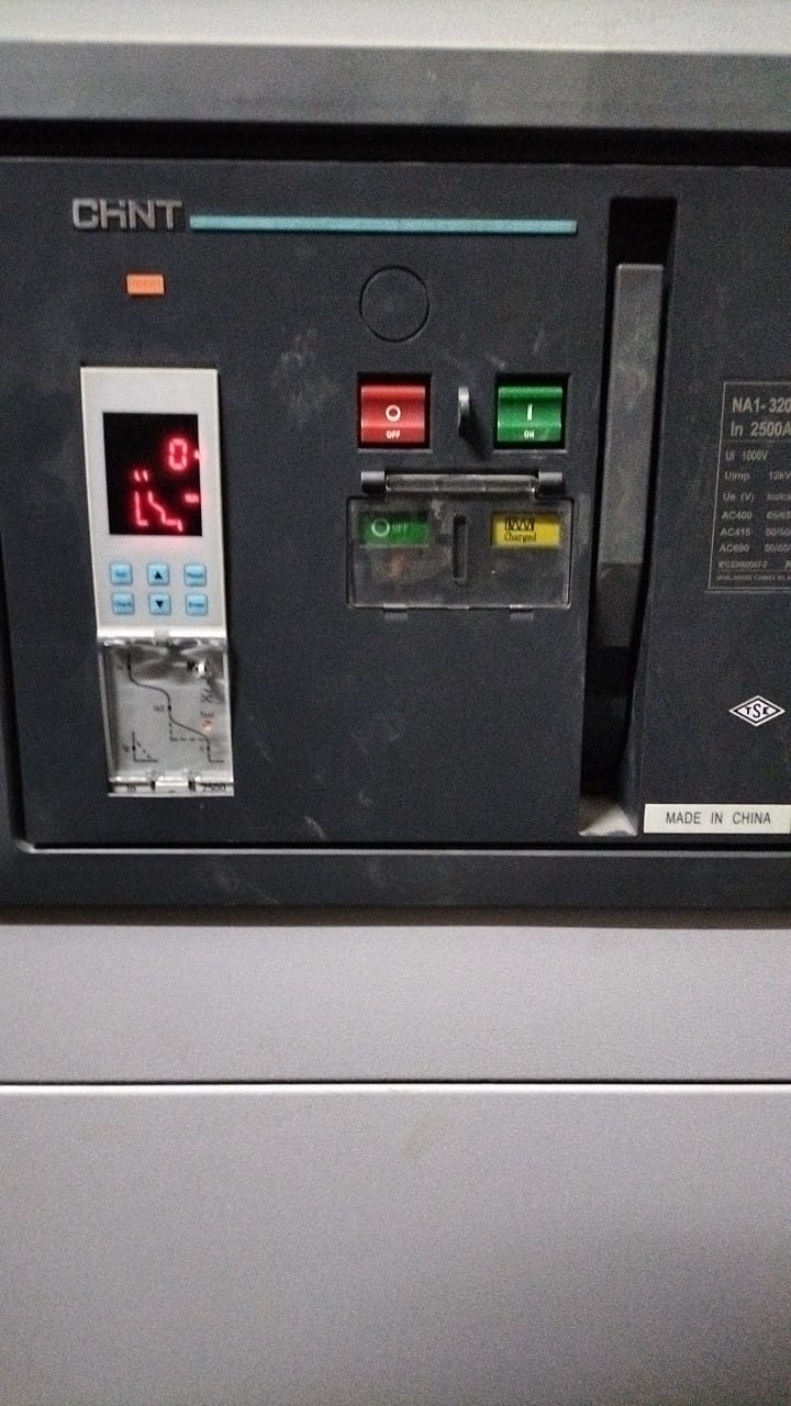

Chint marka motorlu tmş kuruyor ama bastigimizda kapatmiyor. Sebebi ne olabilir?
Praguerte
18 Ağu 2017
52
30
Ges projesinde kullanilmakta. tms kendini kuruyor ama basildigimda tutmuyor. sebebi ne olabilir? yardimci olursaniz sevinirim.
tmş 2500A
sami bey cok ozur dilerim ama dediginizi nasil yapacagimi bilmiyorum.
sami bey'in söylediğine ek olarak açtırma bobini varsa onuda kontrol edin,
şebeke kontrol rölesi varsa onuda kontrol edin
eğer panoda tripe düşen inverter şalteri varsa onları tekrar kurmayın sıfır konumuna getirin servise bilgi verin
Şimdiye kadar paylaşılanlara ilaveten, ya açma bobinine bir sebeple enerji geliyordur. Yada mekanik bir arıza olabilir. Açma bobini ucunu cikararak problem kumanda devresinden mi ,iç mekanik den mi anlarsınız
