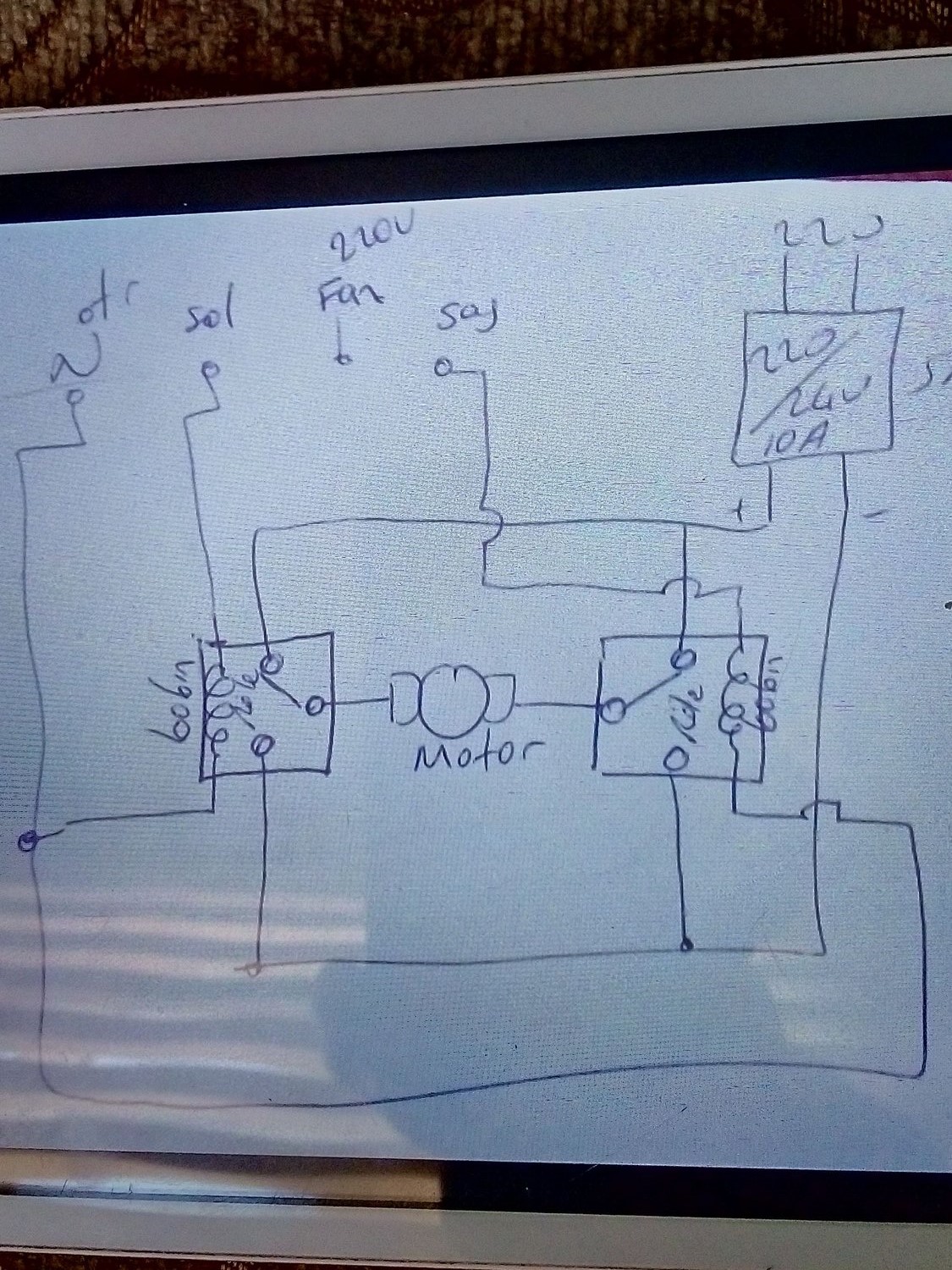

Arkadaslar merhaba elimde 220 volt girişli ve 220 volt çıkışlı kepenk kumanda alıcısı, 24VDC motor, 24V 10 amper güç kaynağı var bu elimizdeki motoru çift yönlü kumanda ile sürmek istiyoruz, sekilde verdigim gibi daha once 24 volt 10 amper bobinli röle ile sistemi calistirdim fakat röleler bir kac sürümde yanıyor dayanmıyor siz neyi tavsiye edersiniz

Motor bir yöne dönerken ters yöne çevirmek isterseniz arada 1-2 saniyelik gecikme verin.Yani motor önce duracak sonra diger yöne dogru çalıştırılacak.Rölenizi de 16 amperliklerle degiştirin.

Motorun çektiği akımdan daha yüksek akımlı olmalıdır. örneğin motor10 amper çekiyorsa 15 amperlik ya da daha amperli olabilir. alternatif olarak kullandığınız rölenin yerine daha amperli röle de kullanabilirsiniz. Rölenin dayanabileceği max akım değeri motorun çektiği akımdan daha büyük olmalıdır.

Anlıyorum güç kaynağı 10 amper röleler 15 yada 20 amper olursa güç kaynağı calıştirirmi
Çalışır. 10 amperlik kaynak motorları sürmeye yeterli midir onu bilemem.
Röle veya kontaktör anahtarlama elemanıdır. Öncelikle motorunuzu rölesiz çalıştırıyor mu bakın. Olmadı etiket bilgisinden yararlanın, araştırın gerekli güç bilgisini edinin. Sonra kontrol elemanlarına karar verir ve devresini tamamlarız.
Yine mesajınızdaki resmi daha net daha aydınlık ortamda çekmeyi deneyiniz, bazı yerler okunmuyor.
kardeşim resim bu daha doğrusu proje, yine ayrıca kontaktör nasıl bağlanır kaç amper hangi marka kullanmaliyim bilmiyorum , Röle 5 ayak ikisi 220 volt giriş , ikisi 24VDC , 5 ci ucu motora, kontaktör bağlantı şeması olursa onuda yaparim kardesim
