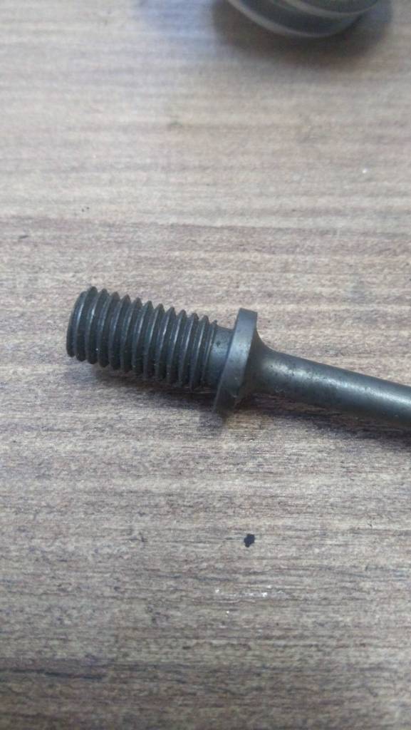

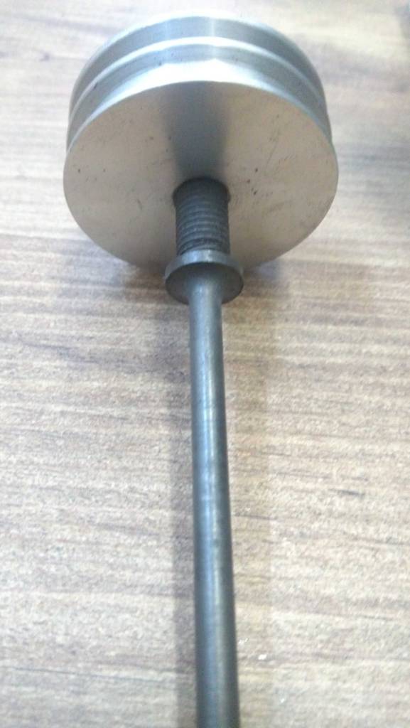

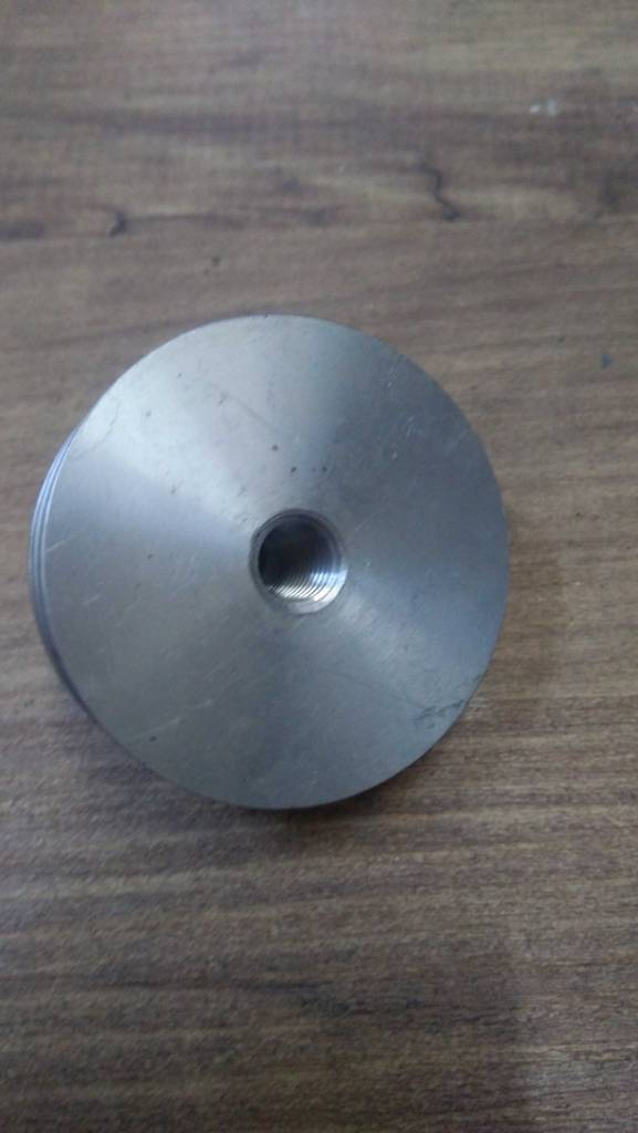

Saygıdeğer abilerim bana civata kilitleme kimyasalı gerekli ama bu problemi çözemiyorum. Yüksek mukavemetli civata kilitleme kimyasalı aldım bir kaç markadan fakat belli bir zaman sonra sökülüyor. Darbe ve titreşim var ne yaptıysam olmadı kaynak etkisi gösterecek cinsten ilaç olacak hatta hiç sökülmesin kilitlesin istiyorum. Ama çözüm bulamadım. Bu ilacı kullananlar var ama ne kullandıklarını bilmiyorum ve sökmek için 300 dereceye kadar ısıtmak gerekiyor. Birlestirdigim parçaların resmini ekliyorum. Kafası alüminyum ön kısmı metal malzeme. Bu bir pistondur sürekli darbe var. Bilgisi olanlar yardımcı olsun lütfen
sonuna kadar sıkıp dibine doğru nokta ile çaksa bedavaya halledebilir...
Sıfır yedek parça olarak da satıyoruz parçada darbe olur görselliği bozar artı piston durdurucu kauçuk malzeme var ona zarar verebilir
Anaerobik sıvıların temel özelliği hava ile teması kesildiği zaman vazifesini yapmasıdır.
Diş sıyırmayı bir kenara koyarak sormak isterim.İki parça arasındaki hassasiyet ne kadar.Hava alacak kadar boşluk var mı yoksa gayet sıkı mı geçiyor?
Normal şartlarda yüksek mukavemetli bir sabitleyici (loctite 270 gibi) titreşim yada zorlama ile açılmaz çünkü.
Bir ihtimalde malzeme yüzeylerinde yağ veya benzeri bir tabakanın kalmış olması sebebi ile sabitleyici sıvının iki yüzeye de yapışamaması.
Parçanın yağı benzin yada tiner veyahut balata spreyi gibi malzemelerle temizleniyor basınçlı hava tutup montajını yapıyoruz m10 1.5 diş yada 1.25 diş aralığı var. Var gücümüzle sıkıyoruz. Ama açılıyor açılmadan kaynaklı diş sıyırma ortaya çıkıyor çünkü baskı- kuvvet var. Yurt dışından gelen parçalarda böyle bir sorun yok çünkü ilaçları çok iyi tutuyor. Açılma yapmıyor.
