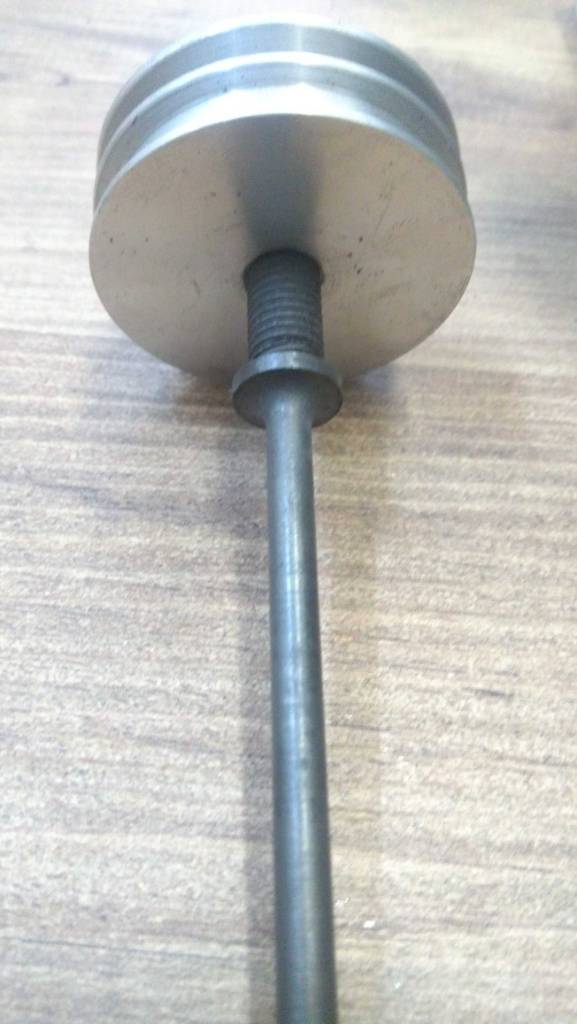

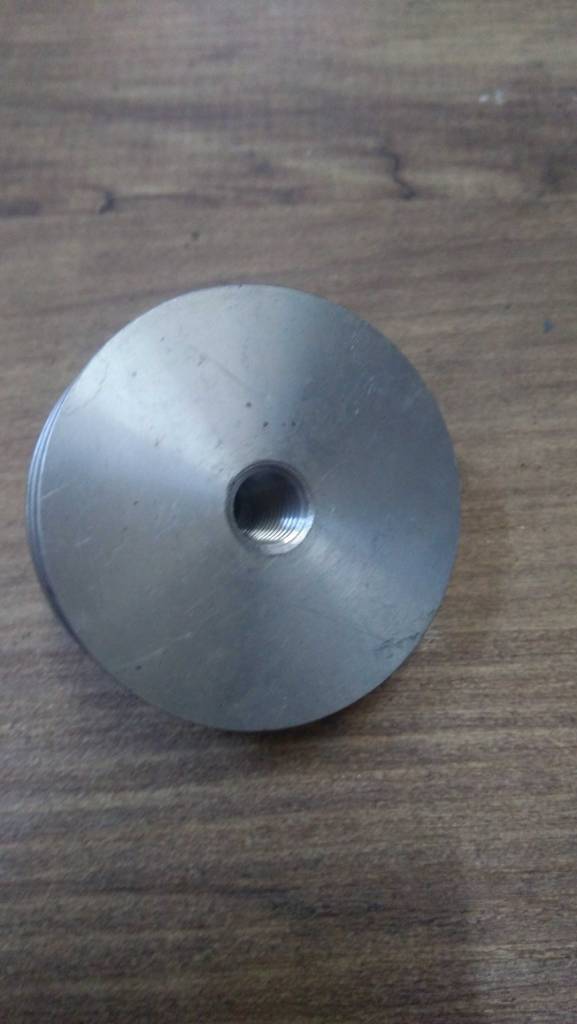

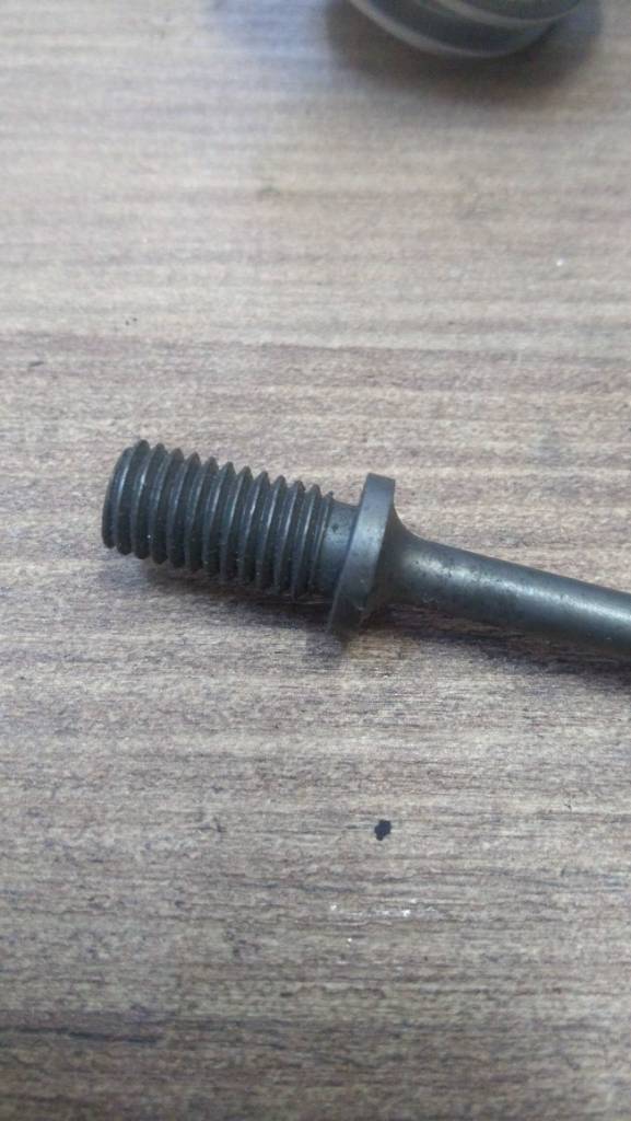

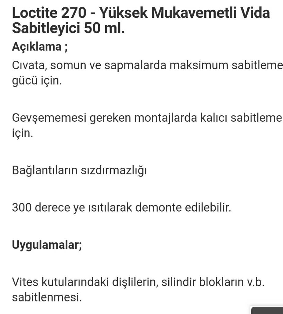

Saygıdeğer abilerim bana civata kilitleme kimyasalı gerekli ama bu problemi çözemiyorum. Yüksek mukavemetli civata kilitleme kimyasalı aldım bir kaç markadan fakat belli bir zaman sonra sökülüyor. Darbe ve titreşim var ne yaptıysam olmadı kaynak etkisi gösterecek cinsten ilaç olacak hatta hiç sökülmesin kilitlesin istiyorum. Ama çözüm bulamadım. Bu ilacı kullananlar var ama ne kullandıklarını bilmiyorum ve sökmek için 300 dereceye kadar ısıtmak gerekiyor. Birlestirdigim parçaların resmini ekliyorum. Kafası alüminyum ön kısmı metal malzeme. Bu bir pistondur sürekli darbe var. Bilgisi olanlar yardımcı olsun lütfen Ekli dosyayı görüntüle 51444Ekli dosyayı görüntüle 51445Ekli dosyayı görüntüle 51446

Sürekli darbe alan bir ürün yapıştırıcı ile yapıştırılmaz. Özellik hayati bir yere bağlıysa. Bilmiyorum ürün nedir? Yani yoksa öyle ürünler var ki krank milini yapıştırırsınız. Ama krank mili yapıştırılmaz işte.. Çünkü hayati bir parça.
Yapıştırma mantıksız olur biraz hayati malzeme çünkü piston olarak kullanılıyor diş sıyırma ve milin gevşemesi sonucu silindire ağır hasar verebiliyor. Bazen zararsız kurtarabiliyoruz ama bazen silindirde çatlak yada büyük oyuk veyahut silindiri ciddi anlamda çiziyor. Yapıştırma olayı mantıksız eğer olursada esnek ve kilitleme özelliği bulunan yapıştırıcı olabilir. Sert yapıştırıcı her darbede parçalanır.
normal piston,biyel kolu bağlantısı daha mantıklı...
Hayır hayır bizim parcamizda dönen birşey değil bu anlık yüksek basınç ile piston ileriye gidip valf yardımıyla tekrar geriye geliyor dönen bir motor vs yok bu tarz piston degil
Şu anda iş yerinde bi yapışkanin her çesidini kullaniyoruz yakinda olsan veririm ücretsiz kardeşim ama çok uzaklardayiz.yapistirinca kaynak yapmis gibi oluyor.genellikle hareketli parcalarda kullaniyoruz benim cnc yede bundan kullandim.
