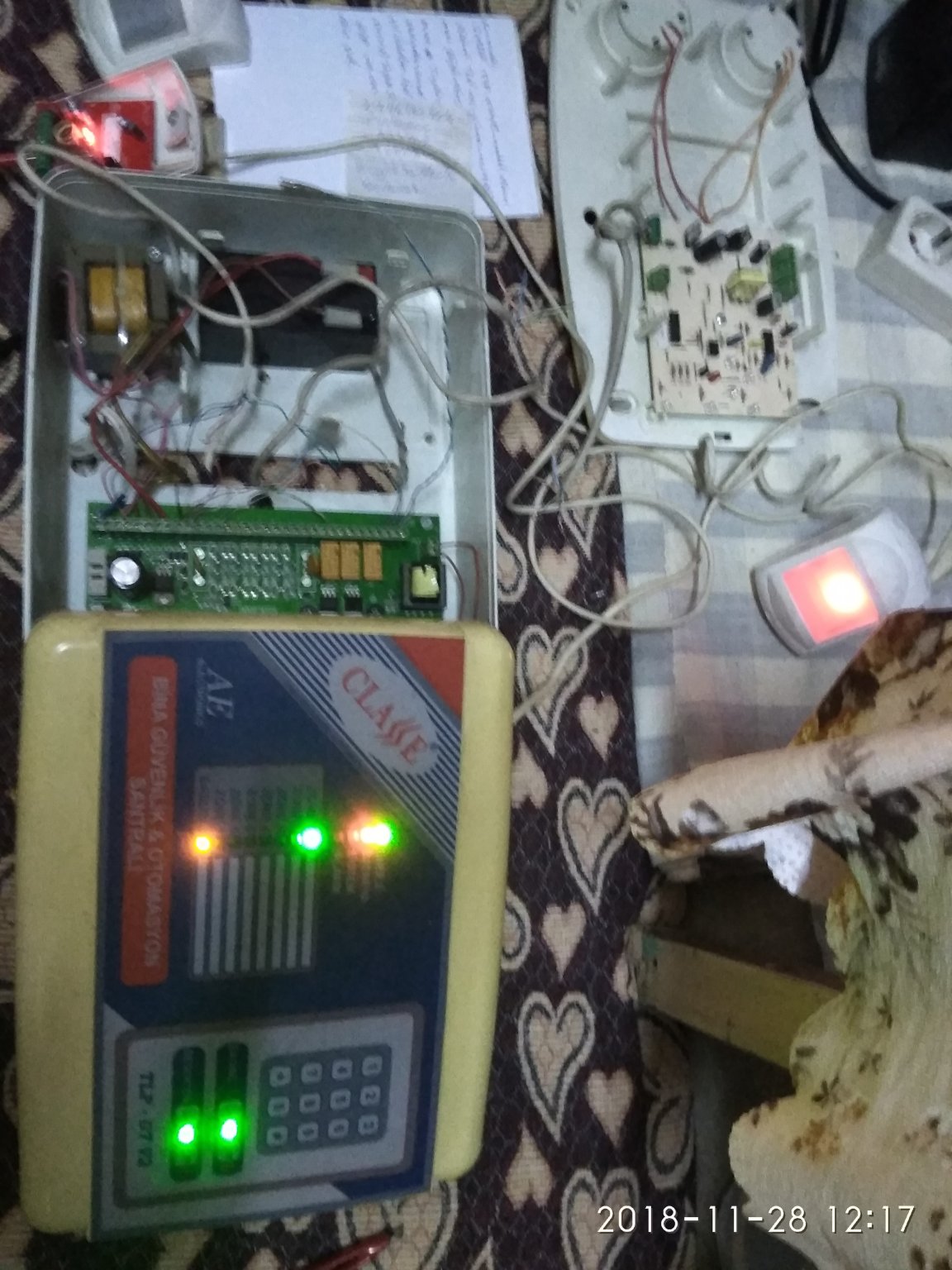

kardeş sıkıntı pır dedektörlerden birisi sürekli alrm verior led sürekli yanıyor sürekli hareket algılıyor elinde bağlantı şeması varsa gönderirmisin
kardeş pır dedektörünün içinde hassasiyet jumpırı vardır on off konumları olması lazım üstünde bütün şeyleri algılaması için on konumuna algılama hassasiyetini düşürmek için off konumuna getirmelisin.
Ya arkadaşım benim elimde de Clas TLP 07 V2 var sorunum şu (alırım dedektörünün pırların nereye bağlanacağını bilemedim)
Alarm pirlarindaki n paneldeki z ye.piedaki nc paneldeki c ye.+ artiya _- wksiye.
