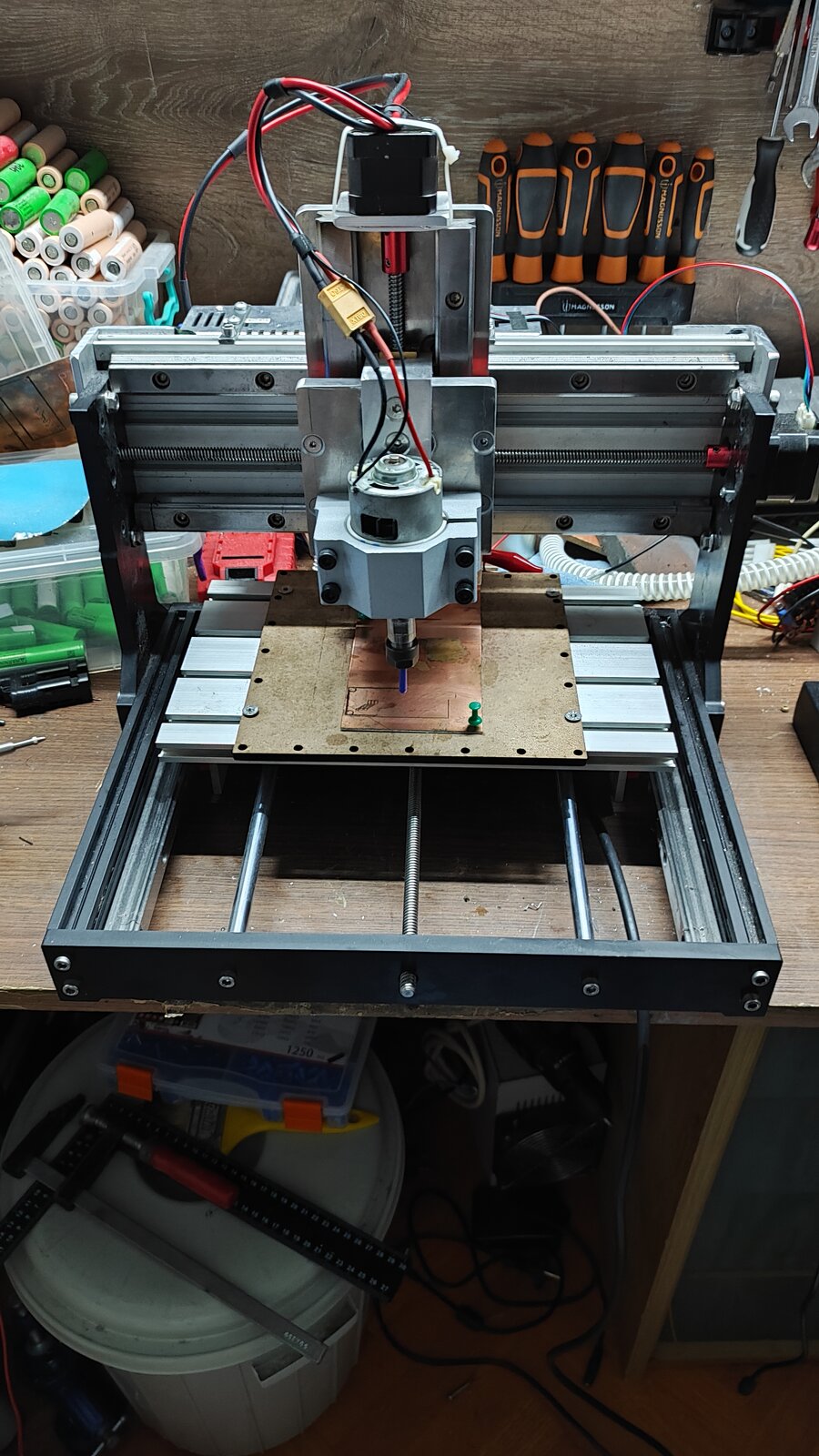

Herkese merhaba!
Bende mini hobi tipi bir CNC 3018 mevcut.
Bu cihazla 0.50'lik çok ince bir sac üzerinde kesme işlemi gerçekleştirmek istiyorum.
Bunun için "kesici uç" almak için bir satıcıya gittim.
Satıcı bana, "elindeki kazıma uçlarını da bu ince malzemeyi kesmek için kullanabilirsin abi, boşuna masraf yapma" dedi.
Şimdi ben, elimdeki dxf uzantılı çizimi, g-code'a çevirdim.
Bu g-code dosyasıyla cnc router'da doğrudan kesim yapabilir miyim?
Dikkat etmem gereken başka bir nokta var mı?
NOT: İlk defa cnc router kullanacağım. Kullanmakta olduğum program ise: GRBL Control Candle
Sac gibi malzemeleri frezede kesmek zor olmaz mi? Magnetik tabla kullanman sart diye dusunuyorum. Ustelik kucuk bir spindledan cok sey bekleme.

güzel insan, benim kafam karıştı, şimdi senin zımbırtıyı inceledim, yarı amatör bir şey bir çok işin altından kalkar. yalnız sac olayında takıldım senin ifade ettiğin 0,50 mm mi? yoksa bizim kumpasta ölçtüğümüz 0,050 mm mi? çünkü arasında çok büyük fark var 0,50 mm sac için yanına yaklaşma derim, en az 3 -4 turda kesebilirsin. zaten arkadaşlarımızda aynı şeyi söylüyor. ama kumpas ölçümü 0,05 mm yani 500 micron ise sorun olmayacağını düşünüyorum. sen şu kalınlığı bize bizim anlayacağımız dilde bir daha doğrula.

3018cnc ye pek güvenme bence birde kesecek olursan oldukça fazla seferde kes mesela 20 seferde.birde mutlaka bor yağı su karışımı ile soğutmak gerekir ucu. Yoksa kazıyıcı bir üç ile kesim yapmak çok zor olacak uçlar v şeklinde olduğu için her katmanda daha çok zorlanacak ve ısınacak.3018cnc de miller ince ve yuvarlak bundan dolayı esneme çok oluyor motor gücün yetse bile.katmani çok ince kesmen gerekir.kesme ucu bile alsan bence 3018 cnc den bir şey olmaz.bende de 3018pro cnc var oyuncak olduğu için geliştirme yaptım ustunde bu şekilde olursa belki birşeyler yapılabilir

Ekli dosyayı görüntüle 110722 gibi
Yanıt için teşekkür ederim. 1 mm'nin yarısından bahsediyorum.
Yanıt için teşekkür ederim hocam.
Bendeki cihaz da sizdekinin aynısı: CNC 3018 Pro.
İlk defa kullanacağım için müsadenizle size bir kaç soru sorabilir miyim?
Şu an ben, online bir g-code çeviricisinden, elimdeki dxf uzantılı dosyayı, g-code'a çevirdim. İndirdiğim program ise: GRBL Control Candle.
Bu programla ilerlemem doğru mudur? Bana önerebileceğiniz başka bir program olur mu?
G-Code çıkarma işlemini online çeviricilerle yapmam doğru mu sizce?
Tek seferde değil de 20 seferde kesme işlemini program üzerinden mi ayarlamam gerekiyor?
Bir de eğer vaktiniz varsa, rica etsem, cihazda ne tür geliştirmeler yaptığınızı yazabilir misiniz?
