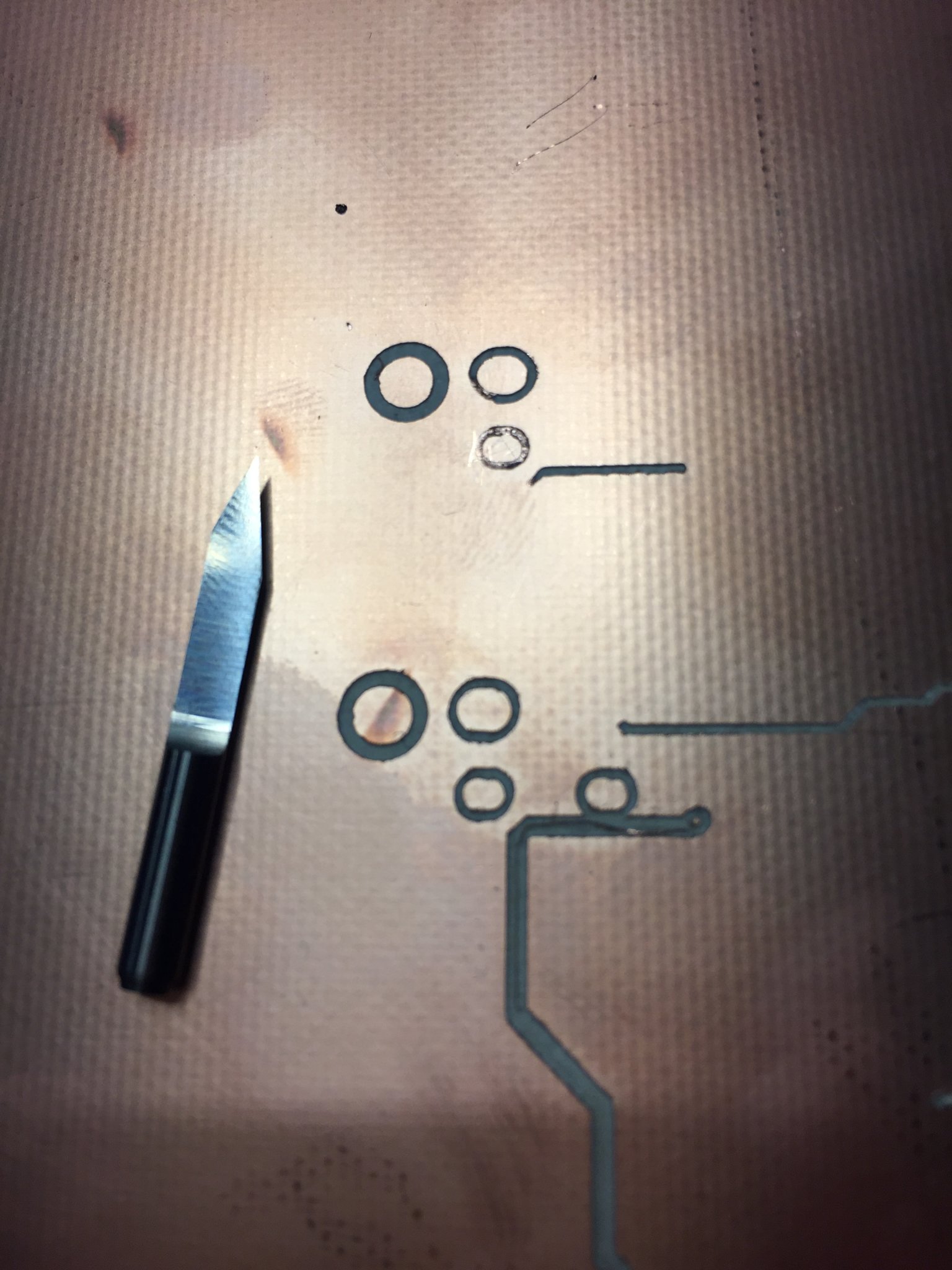

Merhaba arkadaşlar herkese iyi çalışmalar.
3018 cnc ile PCB kazıma işlemi gerçekleştirmek istiyorum.
Elimdeki uç takımı: 0.1mm, 20 derece, çap 3.175mm.
Elimdeki uç takımıyla hassas işlem yapamıyorum,yolları bozuyor. Benim isteğim entegre gibi hassas çizimlerden olumlu sonuç almak.
Bu işi yapan arkadaşlar deneyimlerinden bir uç takımı önerebilirse çok memnun olurum :)
Elimdeki uç takımı ektedir. İyi çalışmalar.

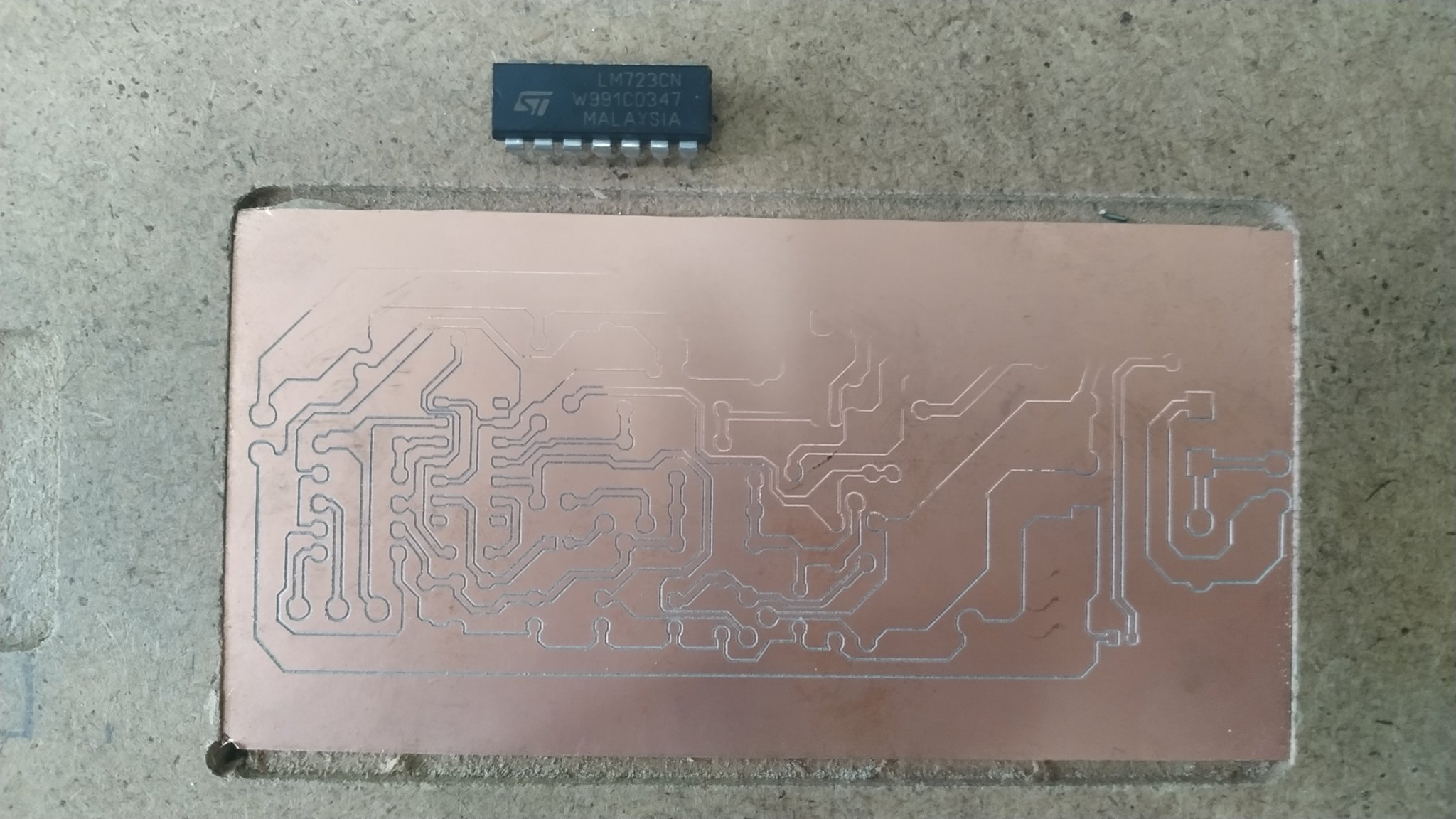

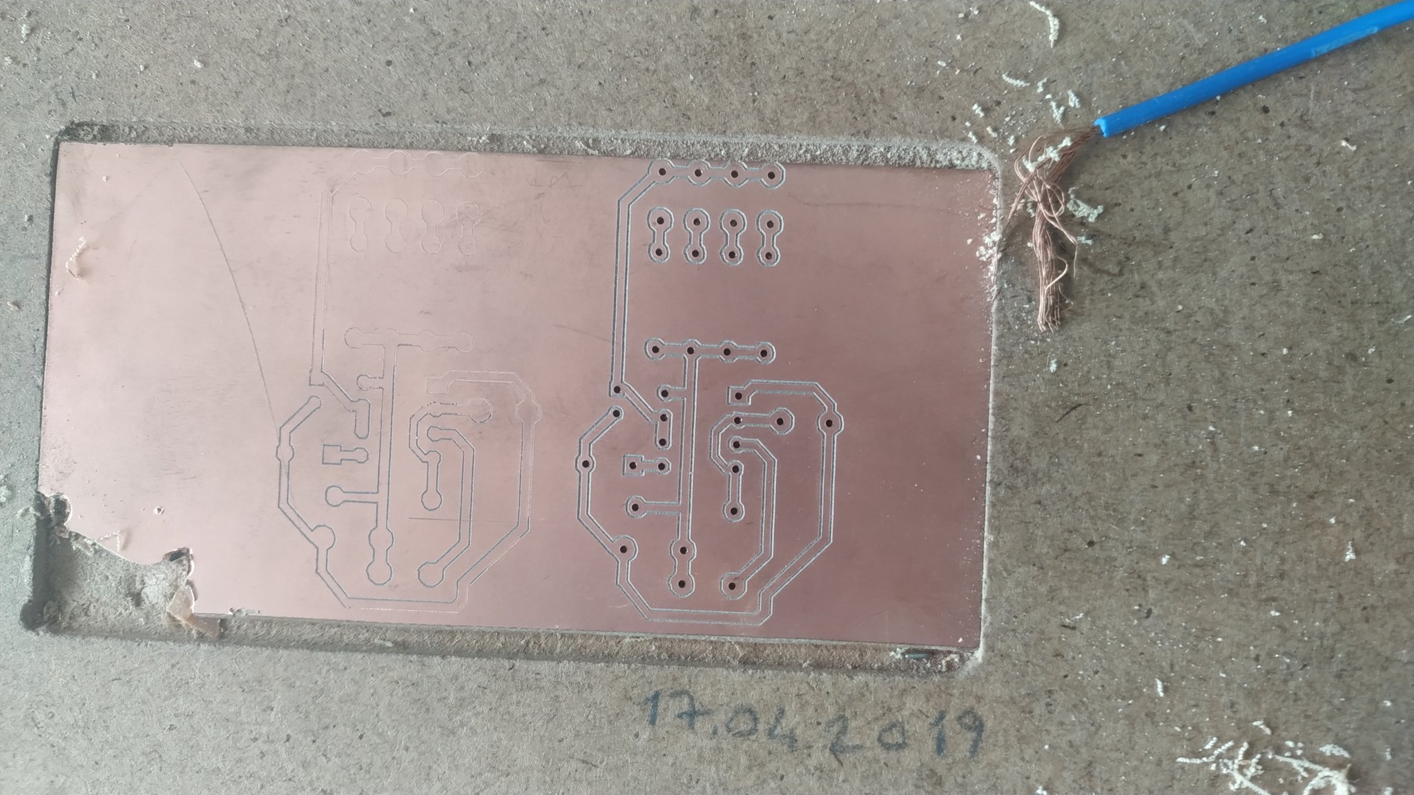

Selam kardeşim. Ben de bu kullandığın uçlardan fayda görememiştim. Devreye dokunduğunda uç kısmı hemen kırlıyordu.
https://tr.aliexpress.com/item/32852955246.html?spm=a2g0s.9042311.0.0.52064c4dP1lG52
Bu linkte kullandığım uç var. Çok daha iyi sonuç alabilirsin. Ayrıca yaptığım devreleri de ekliyorum. Kolay gelsin.

Yükseklik ayarlama işini de halledersen çok kaliteli devreler yapabilirsiniz.

E.6609.1 - Helisel 60º

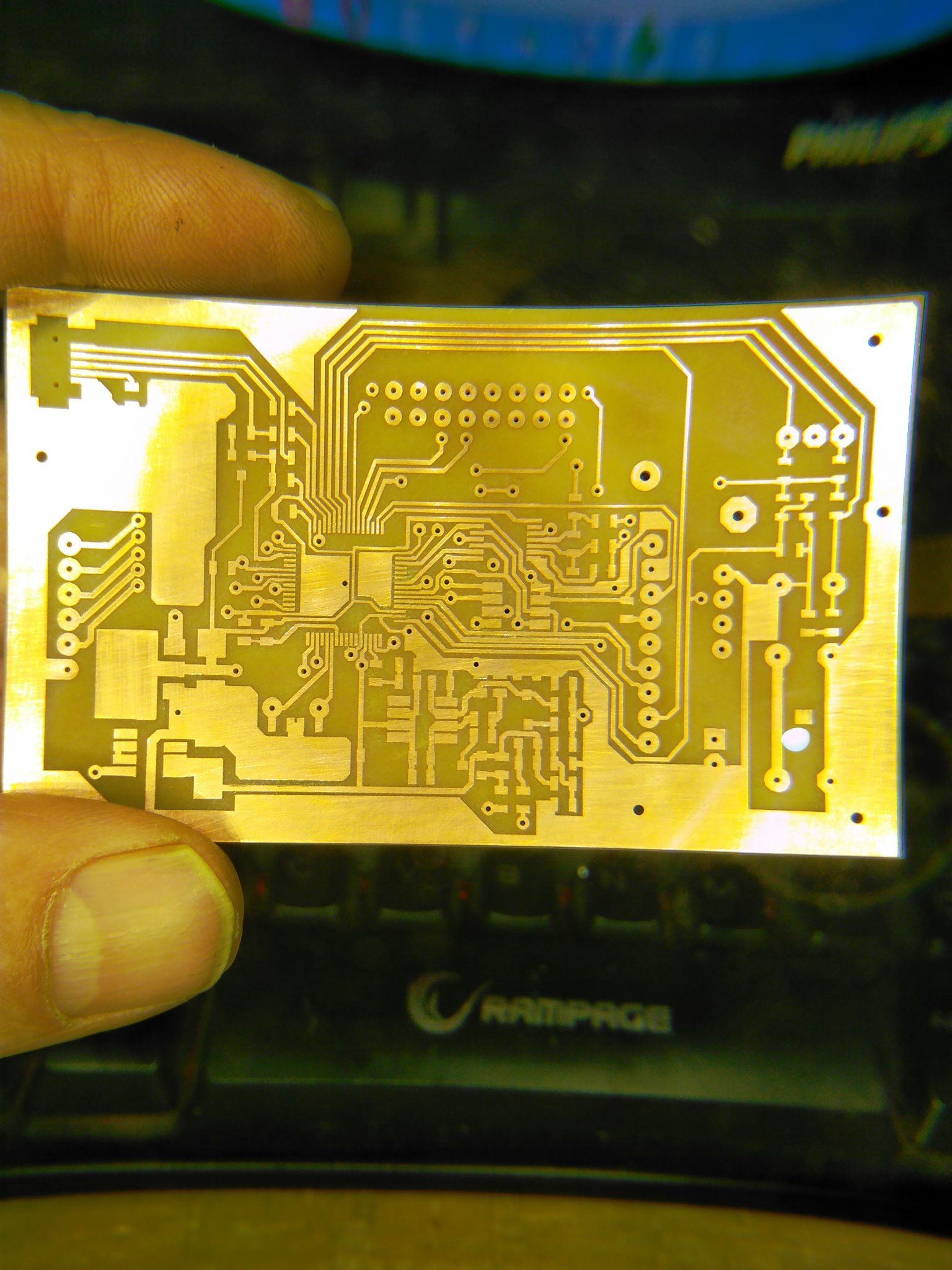

Bu takım işini çok iyi görür.Biraz pahalı gelebilir ama sonuç çok iyi:)) keserken çapak vs bırakmıyor.Devir ve ilerlemeyi iyi ayarlarlaman gerekiyor.
bu takımla işlediğim örnek.

Devreniz şahane olmuş gerçekten, inşallah bende başarabilirim :)

Sizin devrede süper olmuş :)

Kullandığın o kesici takımla mümkün değil yapamazsınız,sadece zaman kaybı olur sizin için.
Açı çok küçük,değer değmez kırılır.Açı 60 derece ve üstü olursa belki olabilir kanaatimce.
Z derinliği 0.12 mm uyguluyorum,tabi bu kullandığın plaketin bakır kalınlığına bağlı bazen 0.15 mm gerekiyor.
Sizin iş mili devir kaç devir/dak?bu tip çakıların uç çapları 0.1-0.2 mm civarında bu nedenle çevre hızını arttırmak için çok yüksek devir gerekiyor.Devir düşük ise ilerlemeyi de düşürmek gerekiyor.Benim ilerlemem 300 ila 450 mm/dak civarında.
