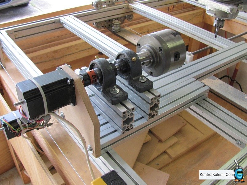

Önce kayıtsız, sonra kayıtlı olarak çok uzun olmayan bir süredir forumu takip ediyorum. Ben de bir cnc yapmak istiyorum. Ama gördüğüm kadarıyla aşağıdaki özellikleri bilmeden, yardım etmek isteyen ustalar yardım edemiyorlar. Çünkü ucu çok açık bir konu. Şimdilik önce çizim yapmak istiyorum. Bu sayede hem elimi geliştiririm, hem hata payı düşer. Kafamdaki makine ve proje şu :
Çizim için : 3dsmax (cnc toolkit diye bir ilavesi varmış, kullanımı da kolay geldi bana)
İskelet : alüminyum sigma profil
4 eksen
50x50x25 cm xyz tablası ve ucunda 25 cm uzunluk 25 cm çap mesafesi olan xyza torna kafası. (tornanın merkezini tabla hizasına sıfırlamak istiyorum, bu sayede z ekseninden 12,5 çalacak en fazla)
İşlenecek malzemeler : pleksi, delrin, plastik, ahşap, alüminyum, belki çok yavaş şekilde işlenebilir metal.
- Yukarıdakiler için şunu değiştir veya başlangıçta şunu da kesinleştir dediğiniz bir madde var mı ?
- Sigma profil için 30x30 ve 30x60 gibi modeller için üzerinde oynayabileceğim 3d dosyalarını nereden bulabilirim ?
Sorularım çok acemice olacak, mazur görün :)

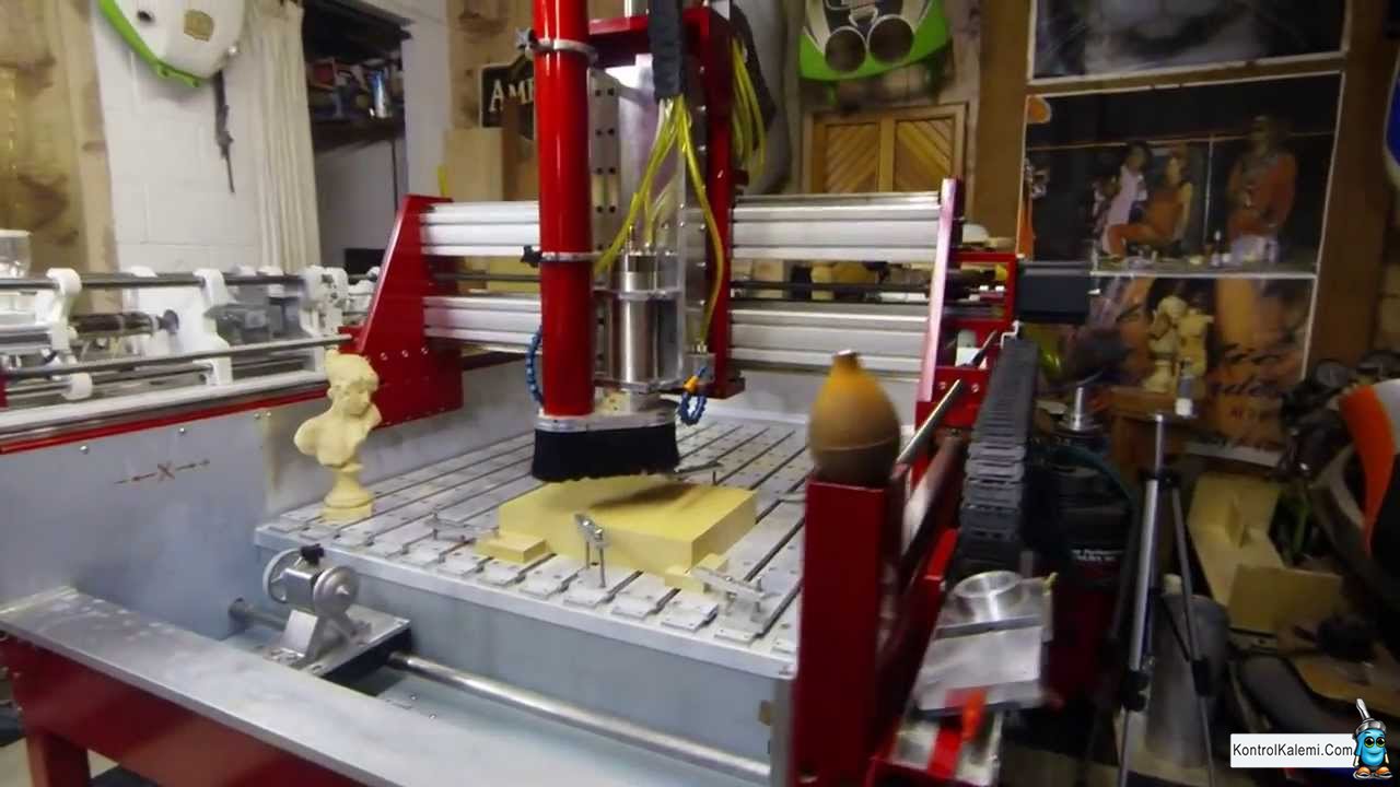

Kafamdaki makine şunlara benziyor, özellikle kırmızının rengi süper :)
