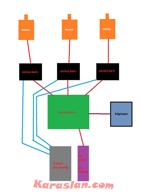

Cnc elektronik sistemini kurmak için önceikle kaba bir tarifle,
1 eksen hareketi için bir step motor,
bu 1 eksen hareketini sağlayacak step motor için bir tane sürücü kartı,
ve bu sürücü kartını bilgisayara bağlayacak bir kontrol kartı gerekiyor.
yani; 3 eksen için,
3 tane step motor
3 tane sürücü kartı
1 tane kontrol kartı.
aynı zamanda sadece kontrol kartına enerji verecek 1 adet güç kaynağı,
ve 3 tane sürücü kartına enerji verecek 1 adet güç kaynağı.
motorlar enerjilerini sürücü kartı üzerinden alıyor, bundan dolayı onlar için güç kaynağı yok,
şimdik buraya kadar olan herşey kurulum mantığını anlamanız içindi,

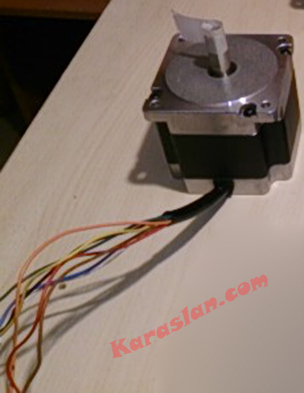

öncelikle step motorlardan toplamda 8 adet kablo çıkıyo.
bu kabloları renklerine göre ikişer ikişer birbirine bağlayacağız.
yeşil ve turuncu
beyaz ve kahverengi
siyah ve sarı
mavi ve kırmızı
şimdik motorumuzdan 4 kablo çıkışı var gibi oldu.

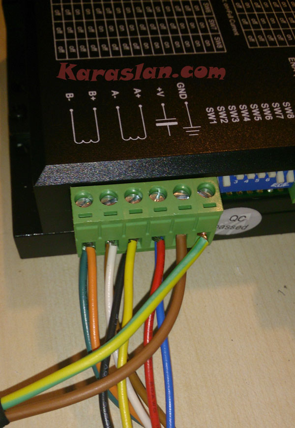

bu motordan çıkan kabloları sürücü kartına aşağıdaki gibi bağlayacağız.
yeşil ve turuncu _______ B-
beyaz ve kahverengi____ B+
siyah ve sarı___________ A-
mavi ve kırmızı_________ A+

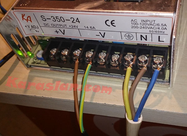

daha sonra sürücü kartından V+ ucuna bir kablo takıcaz ve bu kabloyu güç kaynağındaki V+ ucuna bağlayacağız.
aynı şekilde sürücü kartındaki gnd çıkışına bir kablo takıcaz ve bu kabloyu güç kaynağındaki V- ucuna bağlayacağız.

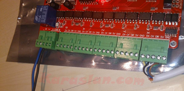

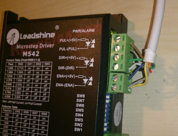

daha sonra parça kablolar kullanarak sürücü kartını ve kontrol kartını birbirine bağlayacağız.
sürücü kartından kontrol kartına
________________ ___________________
ENA- ___________________________ EN
ENA+ ___________________________ 5V
DIR- ___________________________ DIR
