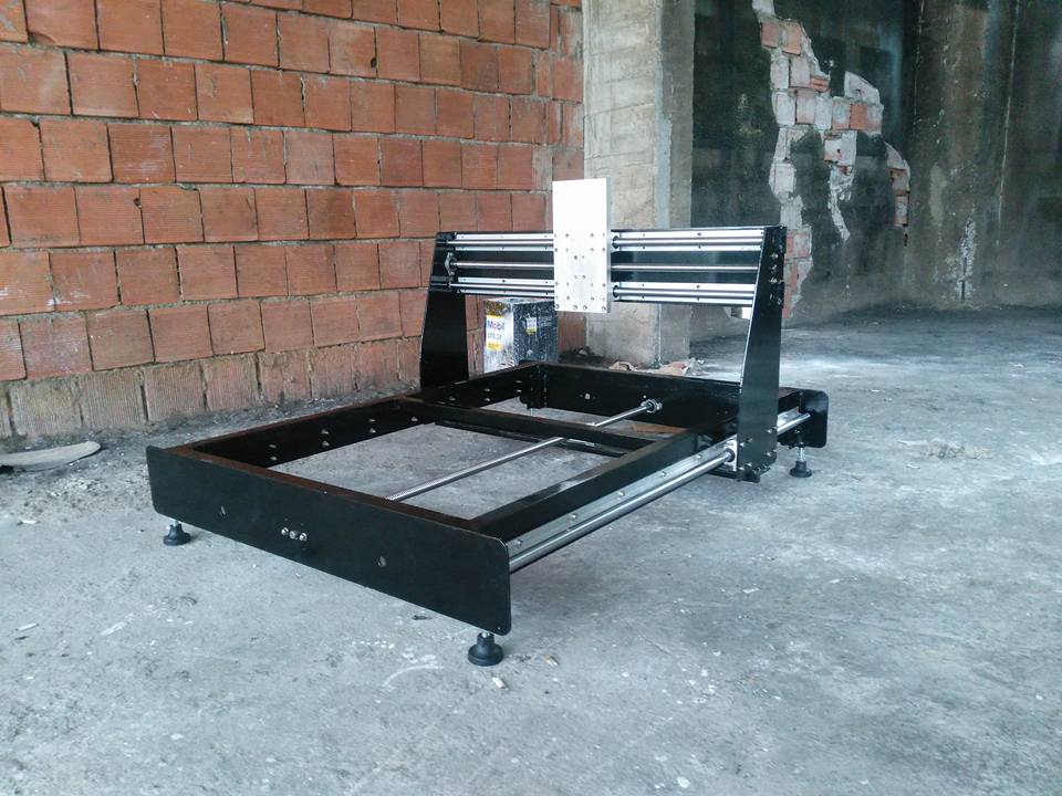

Önce sen tasarımın kanatlarını bir göster hele, resim at. Mukavemeti nerden alacağını nokta atışı söyleyelim. Tabi bizim düştüğümüz hataları da bir bir sayacağız :) biz yaptık sen yapma, erkenden öğren diyeceğiz.
tabiki hemen

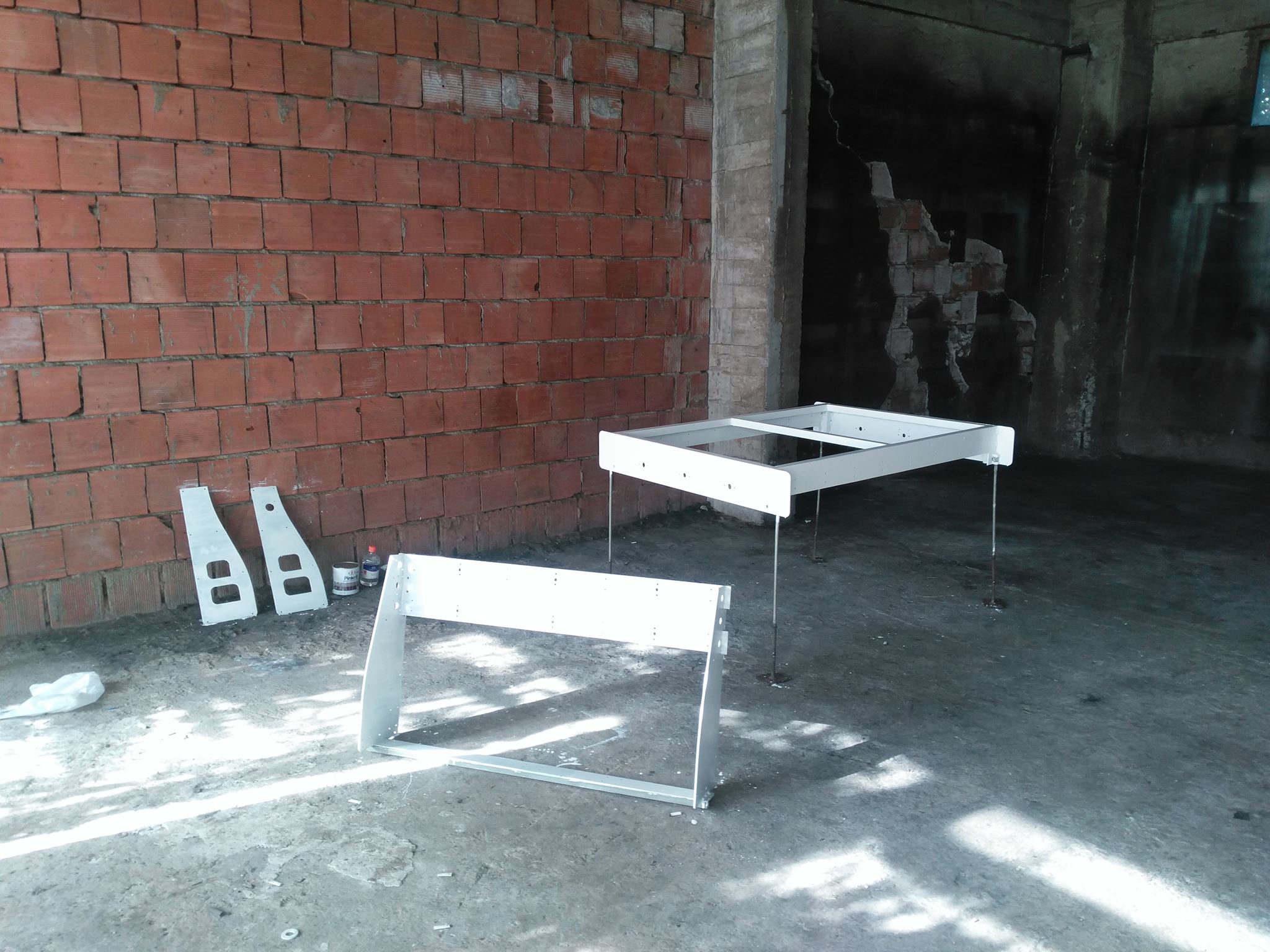

köprü nün ayaklarına kullandığınız sac demir çok ince (para harcamıyım diye düşünürsek diklemesine L şeklinde kayıt at)
x ekseninin raylarının bağlı olduğu yer de aynı sac demir anlaşılan. ( onun da arkasına dediğim şeyi yap)
bu şekilde minimum harcama ile belki ama belki kurtarabilirsin ya da en aza indirebilirsin.
ama bana kalırsa:
x ekseninin raylarının olduğu o plaka yerine birbirine zıt sigma profiller yap (esnemeleri de zıt olmuş olur)
her bir ayağa birer vidalı mil koy ve yan köprü ayaklarını kalınlaştır. (çok ağır olacak diye korkma)
Köprünün altındaki o sonsuz vidayı bağladığın incecik parça var ya, işte o çok dar. Yan kanatlarla aynı genişlikte olmasını sağla. Köprünün üst tarafında arkaya doğru kulaklar eklenecek, Kulaklar üst vidalarla tam bağlanacak, bu kulaklar arka tarafa bakıyorlardı, bunların arasına levha ile kutu şekli verilecek şekilde alttaki gibi levha eklenecek.
Bu kalınlıktaki yan kanatlar X ekseninin sağa sola gitmesinde de esner. X ekseni senin köprün, Z ekseni spindle tarafı, Y ekseni uzun eksenin. X ekseninin yan kanatlarının dik parçalarla desteklenmesi gerekiyor. Bu parçalar Köprünün alt kısmından alt destekli millerine kadar olan mesafenin enaz 3 te 1 i olacak şekilde yap.
bilgilendirmeler için teşekkür ederim anlatımlarınızdan anladığım kadarıyla X ekseninde + ve - yönlerinde esnemesin diye köprüye dik parça atmam gerektiğini belirtmişiniz X ekseninde herhangi bir esneme yok ama tecrübelerinizi dikkate alıp ekleyeceğim , Y eksenini taşıyan vidali mil i taşıyan saç parça küçük olduğu için alt kısmını 15x15 dolu demir kaynatmıştım ama sanırım o da yetersiz geliyor o yüzden köprünün uç kısımlarına 3 yada 5mm et kalınlığı olan L demir ekleyeceğim sanırım o eklentide esneme olayını minimum a düşürür zıt şekilde sigma profil nasıl atılır onu anlayamadım birde köprünün üst kısmına arka ya doğru kulaklar eklenecek diye belirtmişsiniz sanırım bunun sebebi de Z ekseninin yükünü geriye vermek için.

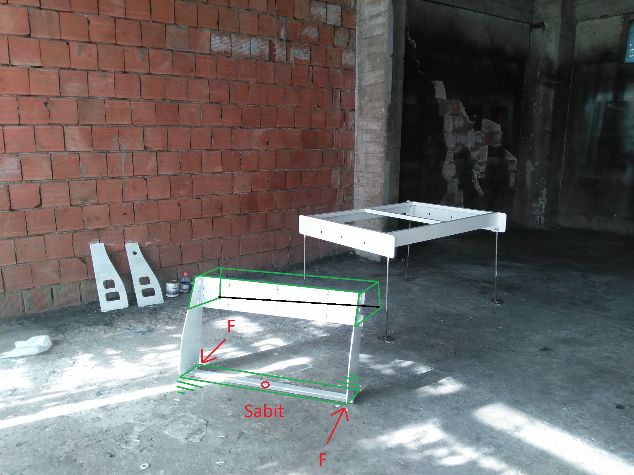

Alttaki plakayı genişletiyorsun, sebep; kolu ittirdiğinde sabit noktaya göre dönme kuvvetini yanlardaki arabalara ileterek rijitliği sağlatmak. Plakanın tam ortasına sonsuz vidayı bağlayacaksın. Basit moment hesabı. X eksenindeki momentler arabalardan içe doğru bastıran kuvvetler ve resimdeki F ler. F x sabite uzaklık eşit olacak arabaların sabite olan dik uzaklığına. Bu kuvvet senin o alttaki plakanın üzerinden aktarılacak. Plaka düzgün planlanmazsa o dediğin esneme oluşur. Yeşille çizdiğim şekilde olacak.
CNC çalışırken kuvvet 2 noktada oluşur; 1. sonsuz vidanın itmesi, 2. kesici ucun malzemeye uyguladı güç noktası. Kesici uç sistemin sağına yada soluna daha yakınken, ileri geri hareketinde resimdeki F ler gibi eğme yapmak isteyecek. Yani Z nin bağlı olduğu üst kısmın da bir kutu haline getirilerek bu kuvvetin eğilmesini ortadan kaldırman gerekli. Bir diğer kuvvet oluşumu ucun sağa sola doğru kesiminde olacak. 5mm levha bu kuvvetle eğilir, titrer. Onun için bu 5mm yan levhaların da dikmelerle desteklenmesi uygun olur.

gochisar zahmet etmişsiniz tşk ederim dediğiniz gibi alt sacı uzatma ihtimalim yok ama taşıyıcı köprünün alt köşelerini boydan boya L yada C profil kaynatarak dediğiniz şekle getireceğim ayrıca bu profiller ve saç arasında köprüler atarak gücün tam olarak iletilmesini sağlayacağım X eksenini bağladığım noktayı geri alma gibi bir şansım yok bunu yapabilmem için köprü sistemini komple değiştirmem lazım o yüzden anca makine abatlarını ilerde büyütürken olur bu dediğiniz ,anladığım kadarıyla köprüdeki geriye doğru olan uzatmayı motorun yükünden ve momentinden dolayı oluşacak olan ileri doğru baskıyı egale etmek için söylemişsiniz bunu da sanırım z ekseninin arka kısmına ağırlık koymak suretiyle giderebilinir.
Z eksenini arkaya taşımıyorsun, Z eksenini bağladığın x ekseni levhasına 90 derece açıyla bir levha daha ekleyip L şekline getiriyorsun. Bunun maksadı yan kanatlara moment aktaracak moment kolunu 5mm sac levhadan daha uzun 200mm bir hale getirmek.
Alttaki moment kolun minik bir kutu profilden yine aynı şekilde geniş bir hale dönüşmesi gerekiyor. Altına bir levha daha kaynat.
hmm şimdi anladım tşk ederim elimde 1 metrelik 22.5x180 ebatlarında aluminyum tabla profili var onu eklediğimde dediğiniz gibi olur tşkler
