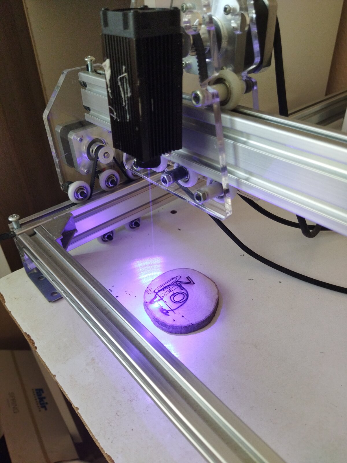

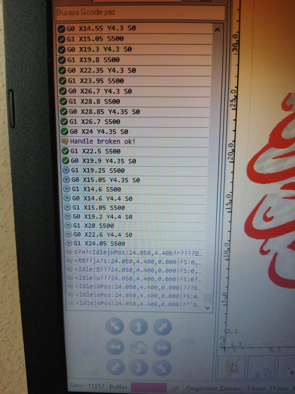

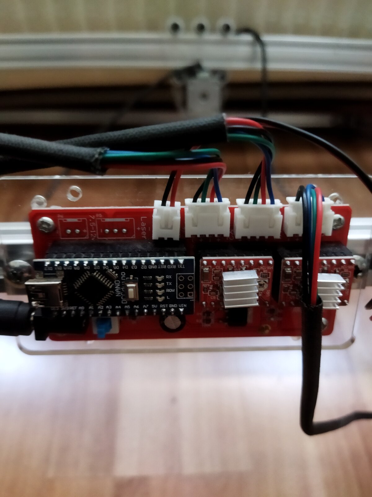

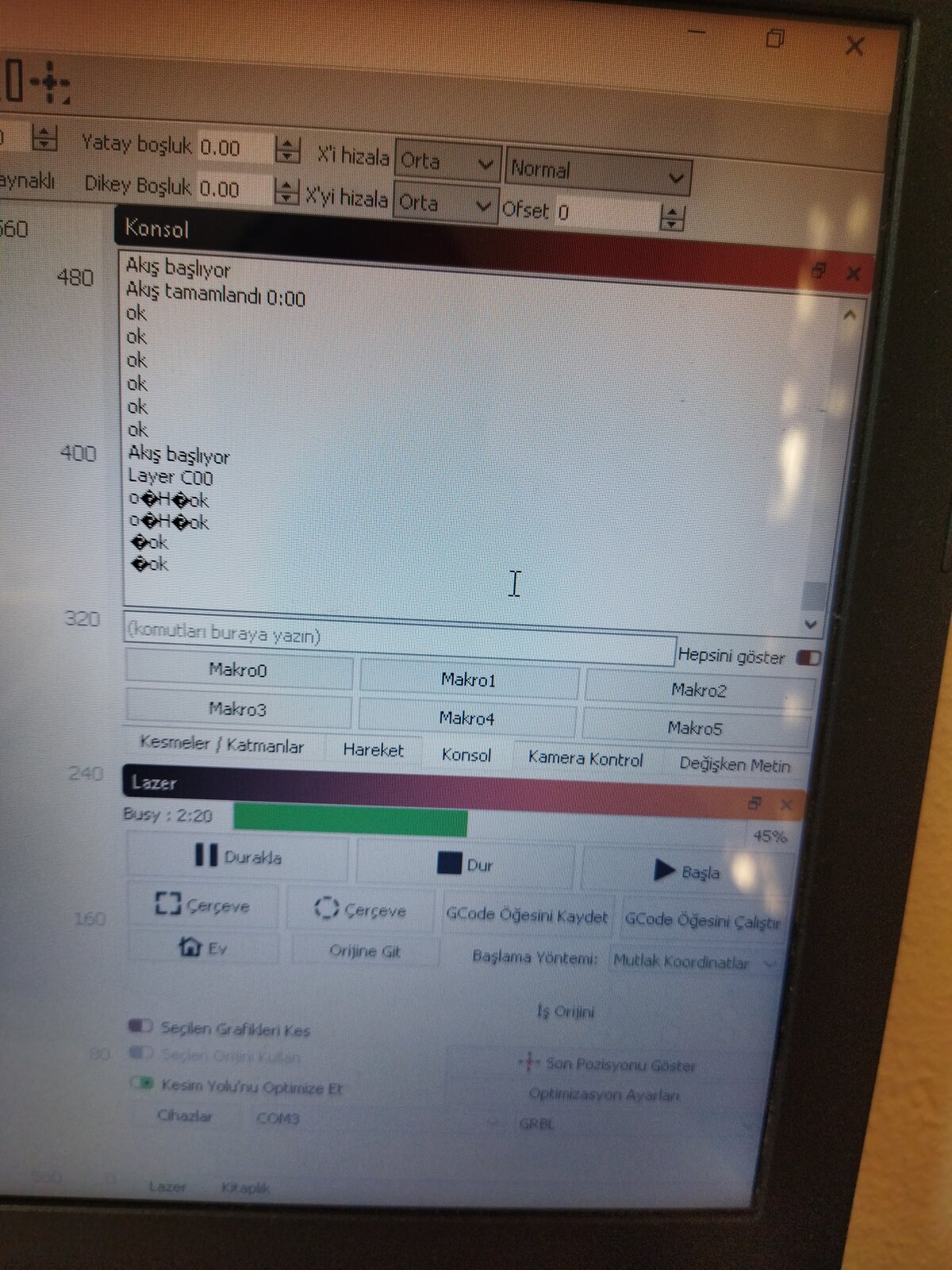

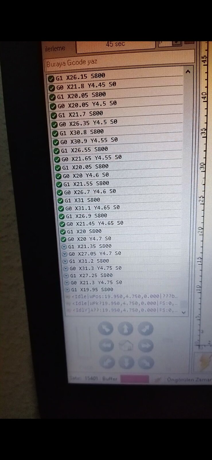

Selamün aleyküm arkadaşlar hobi olarak cnc router aldım 2. El çin malı tezgahı ilk çalıştırdığımda 5 ile 10 dkk arası çalışıyor ve tezhah duruyor lazer ateşleme devam ediyor tekrar start verdim mi tezgaha 10 saniye yada 20 saniye sonra tezgah duruyor lazer ateşleme devam ediyor yine laser gbrl ve lightburn kullanıyorum program olarak. verdiği hata lightburnde o?h? İde diye bir hata veriyor lasergbrl deki hatayıda paylaşıcam resim olarak yazılım ve elektronik bilgim yok kabloyu değiştirdim filtreli kablo aldım ama hata aynı yazılımdamı bir sorun var yada kartıma fazla yük geliyor tezgah kendinimi kitliyor anlayamadım bilen bir arkadaş yardımcı olursa sevinirim. Kartım ardunio nano

Marka , model ve hata ekranının fotoğrafını gönderirseniz bir başlangıç yapılabilir.
Windows versiyonu?
Windows kilitleniyormu?

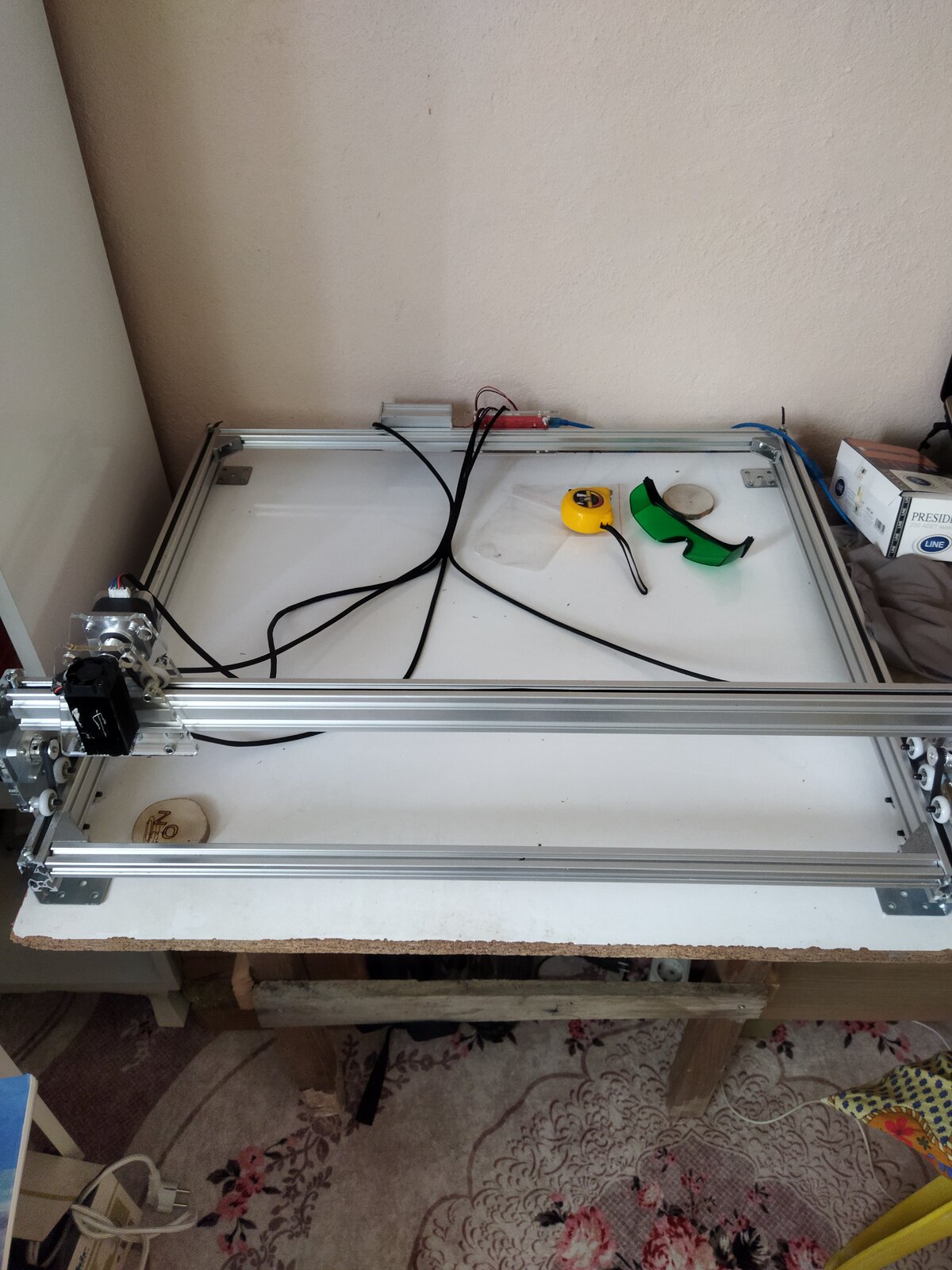

Öncelikle teşekkür ediyorum ahmet bey çok sağolun yardımınız için buRouteren bir markası yok el yapımı fotoğrafları gönderirim tabikide video gönderemiyorum yüklenmiyor galiba daha sağlıklı olabilirdi sıkıntının nedenini şuan resim ve anlatma olucak ama

Sizinle benzer problem yaşayan bir sürü kullanıcı var.
Goole da şunu aratın: lightburn error freeze
Genelde problemlerin "büyük dosya boyutu" olmasından bahsediliyor, kimisi harflerle çizim dosyalarını ayırın diyor vs bir çok öneri var
Kullandığınız kartta DSP varsa LihghtBurn tarafından bir önce gönderilen dosyadan dolayı RAM'in dolduğunu söylüyorlar.
