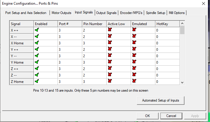

Mach3 kontrol kartım: 5 Eksen Cnc Usb Kontrol Kartı Mach3 Kart Green
Sensör: Endüktif NPN Mesafe Sensör LJ12A3-4-Z/AX

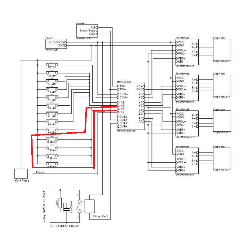

Şuan sensörler aktif ama Home Switch olarak değil, sınır sensörü gibi çalışıyor.
Birde Y ve X ekseninde + ve - de kullanmak istiyorum ama iki sensörü direkt paralel bağladığımda sensörlerden birinde cisim varmış gibi görüyor bu durumu nasıl çözebilirim.
Kartın giriş sayısı çok sınırlı ancak deneyin, normalde Home sw için ayrı girişler olması daha doğru oluyor.
Homoe sw önce aktif olup hemen ardında de-aktif olması gerekir. Bunu Mach3 otomatik yapıyor. Gözlemleyin, kısa devrede kalmasın.
