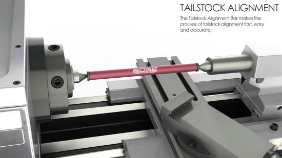

cnc tornada puntayla beraber pekte uzun olmayan bir parça işliyorum ama mikrometre ile ölçüm de yüzde birlik bir balans var bir ölçtüğüm yer ile 90 derece çevirdiğimde ölçtüğüm yer ile fark var çözümünü bilen varmıdır?

Yani ustam aslında sadece punta ile işlenilen parçalarda oluyor diğer herşey olduğu gibi düzgün
Punta dediğiniz resimde görünen sağdaki şey ise, 0.01'lik hata gözardı edilemiyorsa gezer puntanın iki tarafında imbus vidalar vardır. Bu vidalarla hassas ayar yapılır. Hangi vidayı sıkarsanız punta o tarafa kayar (tabi önce diğer taraftaki vidayı aynı oranda gevşetmeniz lazım).
Fakat punta ayarı için hassas işlenmiş ve taşlanmış bir ayar çubuğu lazım olabilir (resimdeki kırmızı şey). Bu çubuğun iki tarafındaki siyah kısım hassas işlenmiştir. Komparatörle aynı değerleri verir. İki taraf da aynı değeri verene kadar ayar yapılır.
