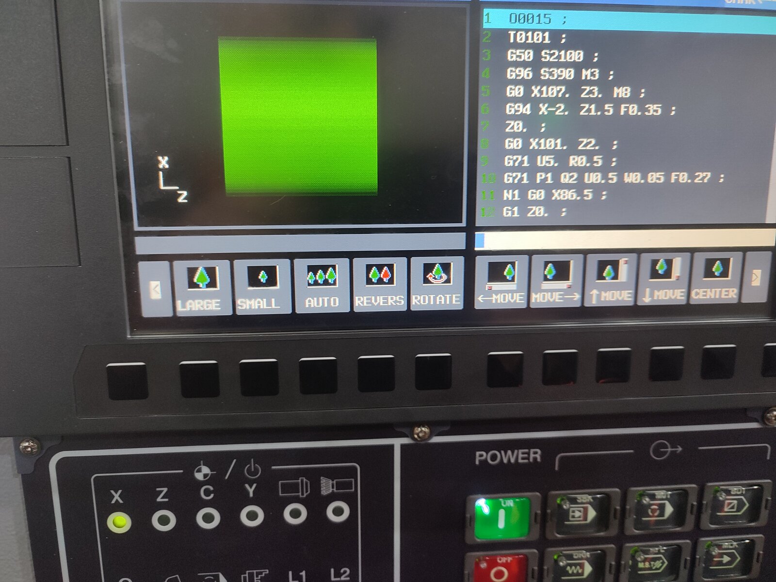

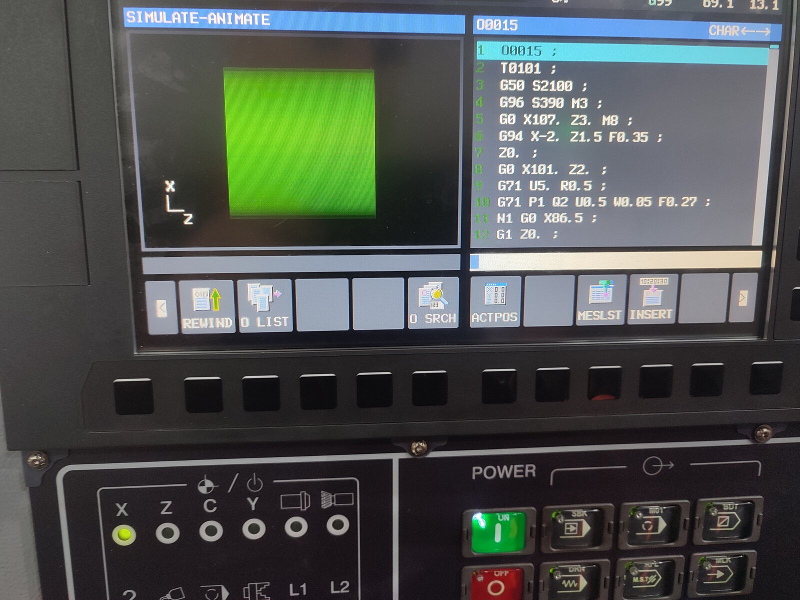

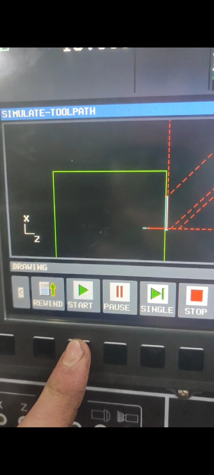

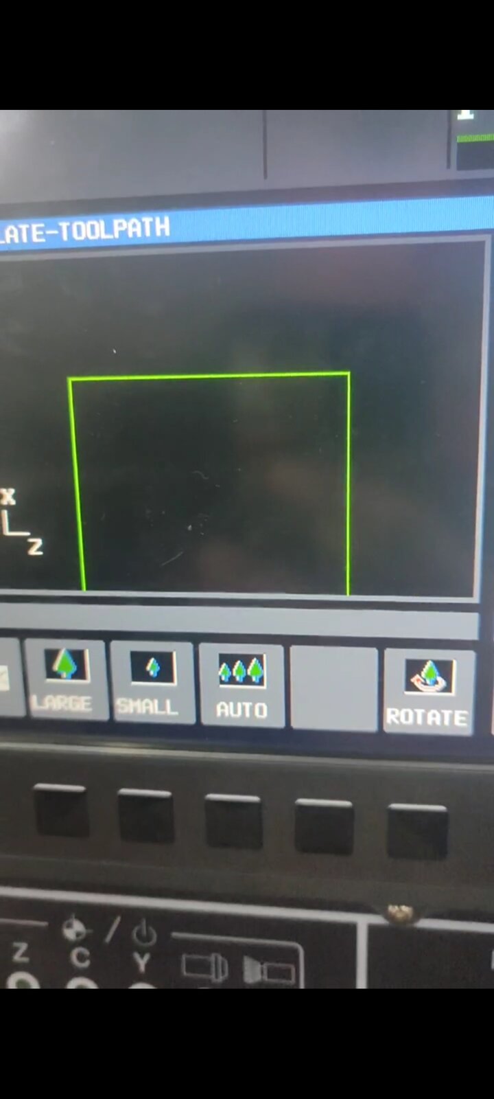

İyi günler dilerim ustalarım cnc torna fanuc oi tf plus panel tezgahımız var. Simülasyon yapıldığında görüntü geliyor ama yakınlaştırma uzaklaştırma vb yapıldığında görüntü gidiyor bir daha başlatmak gerekiyor bunu nasıl düzeltebilirim bilen ustalarım varsa teşekkür ederim

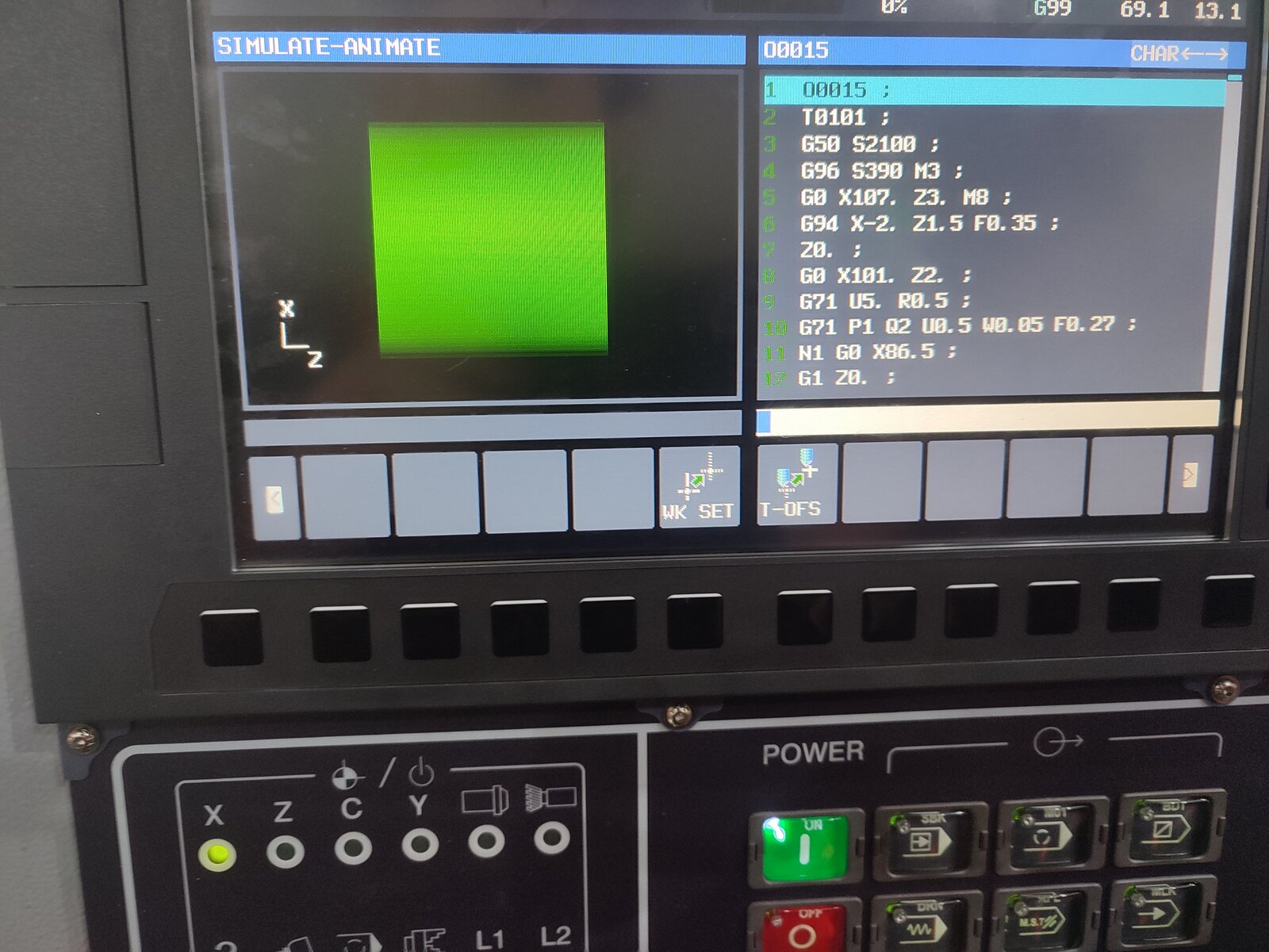

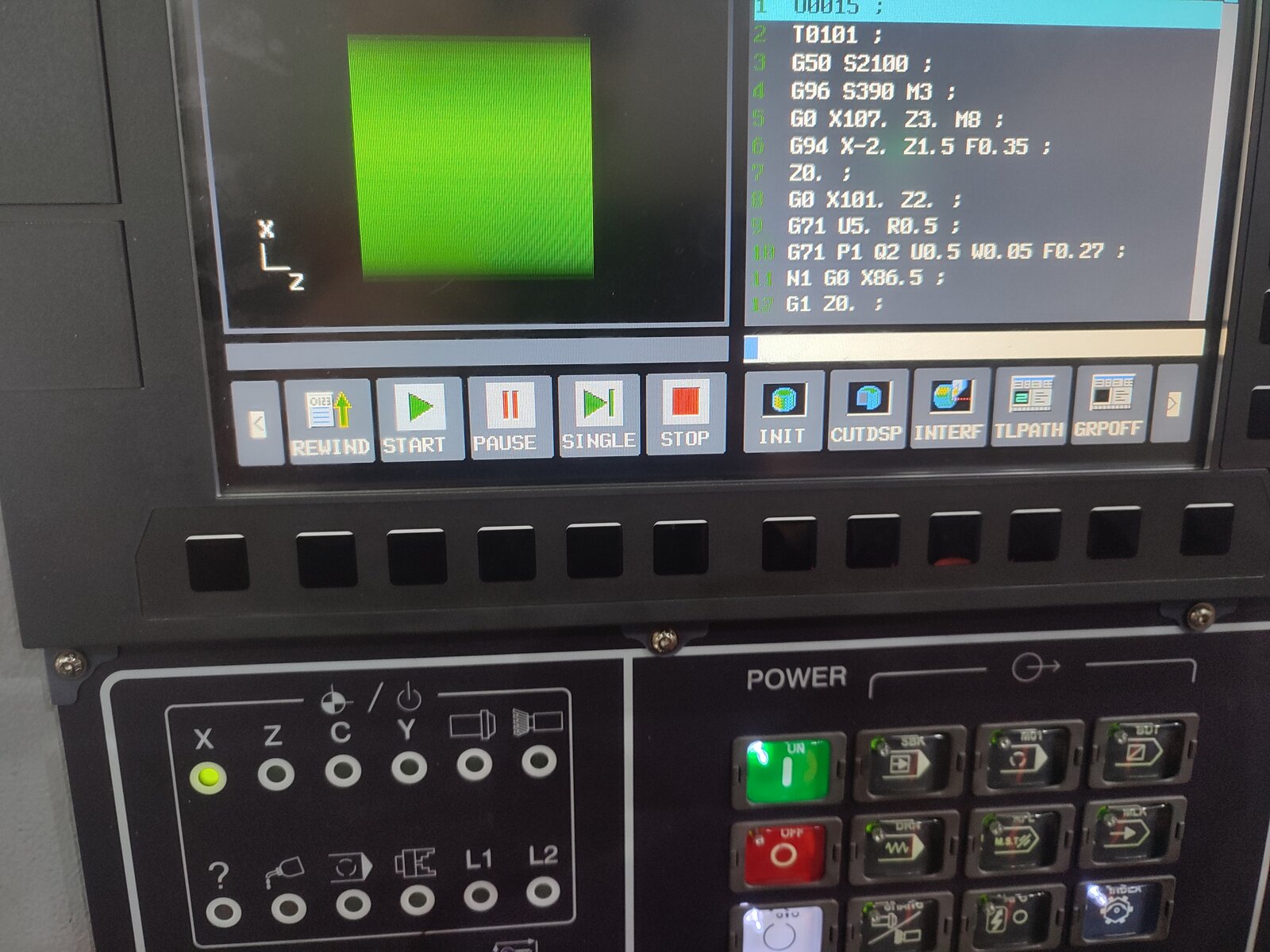

Şunu bir deneyin:
"Dynamic Graphic Display" opsiyonunn açık olması gerekir.
CUSTOM GRAPH > GRAPH soft > OPRT soft > EXEC soft tuşuna basın

Ustam şimdi baktım graph soft diye bir menü çıkmıyor malesef
