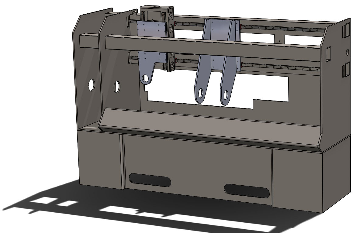

Herkese merhaba,
Büyük bir cnc torna yapmayı planlıyorum, ahşap işlemek üzere. Masa, sandalye ayakları yapacak boyutta olacak. Fakat cnc hakkında okuduğum yazılardan öte bir şey bilmiyorum. Yine de biraz yardım alarak yapabileceğime inanıyorum. Kullanacağım malzemelerle alakalı belirlediğim birkaç şey var motorlar, raylar gibi onları ve diğerlerini size sormak istiyorum.
Cnc elektroniği hakkında da hemen hemen hiçbir şey bilmiyorum. Dolayısıyla panoyu toplamak için tamamen yardıma ihtiyacım olacak.
Her şeye rağmen makinayı Solidworks'te tasarlamayı neredeyse bitirdim. Onu da sizlere gösterip fikir almak istiyorum, sağlamlığı konusunda. Uygun tasarımı bulduktan sonra motorlar, sürücüler, raylar, rulmanlar vs. parçaları almayı, sonra da metal parçaları kestirmeyi planlıyorum.
Her türlü yönlendirme ve yardım çok işime yarar, lütfen esirgemeyin.

Resim paylaşırsanız gerisi kolay. Bütçe ne kadar buda önemli.
Henüz bitirmedim ama bu haliyle de paylaşayım istedim. Bu aslında benim kendi tasarımım değil, bakarak çizdiğim bir makine. Toplam uzunluğu 210 cm, rayların boyu 180 cm. Eni 60 ve yerden yüksekliği de yaklaşık 130 cm. Şimdilik model aldığım tasarıma bakarak çiziyorum fakat sonunda bazı değişiklikler yapmak da istiyorum.
İlk sormak istediğim şey, sizce dikey doğrultuda olması nasıl rayların sağlamlık ve uzun ömürlülük açısından? Çünkü meşhur markalar gördüğüm kadarıyla hep yatay tutuyor o kısmı. Fakat böyle olması da makinanın talaşı öne doğru atmasını sağlıyor, üstünde birikmiyor. Ne dersiniz?
Bütçe olarak 30-40 bin lirayı geçmemesini istiyorum mümkün olduğunca.
Aynayı bağlayacağınız yataklar falan henüz yok galiba. Punta gövdesi daha sağlam tasarlanmalı.
Henüz bir şey yok evet ama ayna dediğiniz nedir?
Şuradaki motorları kullanmayı düşünüyorum sizce uygun mudur bu çapta bir makina için: http://www.sahinrulman.com/servo-motor-surucu-sg-serisi/servo-motor-075kw
Bir de ray ve arabaları sormak istiyorum. Gene sahinrulman'dakileri düşünüyorum (burada: raylar, kızaklar) ve zaten başka bazı yerlerde de aynıları satılıyor anladığım kadarıyla, Çin malı olsa gerekler ama emin değilim. Fakat ne kadar dayanıklıdır bilemiyorum. Özellikle kızakların patlamaması için iyi bir öneriye ihtiyacım var.
Ayna dediğim parçayı döndüren kısım. Motorlara gelince 1 tık üstü olan 1kw motoru uzun eksende kullanın derim, kısa olan z eksenine 0.75 kw yeter. Kızaklara gelince uzun eksende en az 25 lik kare kızak kısa eksen 20lik kare kızak olsun. Taiwan malı kızakları tercih ederseniz daha iyi.
cnc tornalarda genelde punta ve karter 45derece durur 90derece değil
45derecelik sistemde raylara eşit yük bindirirsiniz
Yani tam yatay olduğunda değil 45 derecede eşit oluyor? Bunun mantığı nedir?
Evet, aynayı ve punta kısmını tornacı bir tanıdığıma yaptırmayı düşünüyorum, çok hassas işleri iyi yapıyor kendisi. Fakat ne tür bir metal kullanılmalı bilmiyorum.
Bütün rayları 25'lik yapayım o halde, ya da 30'luk daha mı iyi olur? Taiwan malı kızakları satan bir yer biliyor musunuz?
30 luk iyi olur ama kısa ekse de 30 luk çok gereksiz olur. Hiwin marka yada tbi marka arayın.
