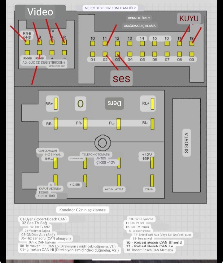

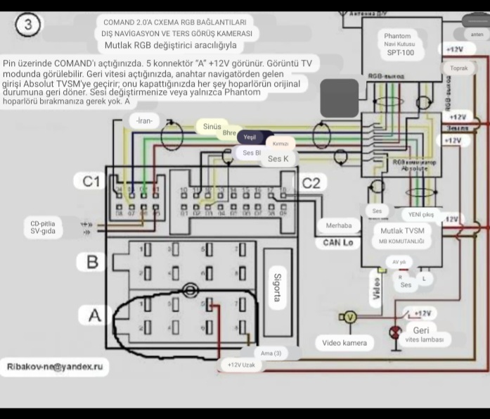

Merhaba değerli ustalarım.nette gezinirken bu siteyi buldum ve yardımcı olabilecek birilerinin olduğunu umuyorum.ustatlarım aracımda orjinal bir nav.tv.radiocd modullerine sahip comand diye tabir edilen bir multimedya kullanmaktayım. Cihaz aracın orjinal cihazır ve orjinalligi bozulmasın diye değiştirmek istemiyorum.donemi itibariyle o dönemlerde geri vites kamerası olmadığından dolayı bu cihaza sadece bir geri vites kamerası eklemek istiyorum.nette gezinirken gördüm yurt dışında bazıları bir devre sayesinde yapabiliyorlarmış.ekte cihazın arka giriş pinlerinin resimleri ve bulduğum yurt dışından bir devre şeması mevcuttur.istedigim sey bana bu devreyi yapabilecek bir ustadım varmıdır?yardimci olabilecek abilerime kardeşlerime şimdiden teşekkürlerimi sunuyorum.
