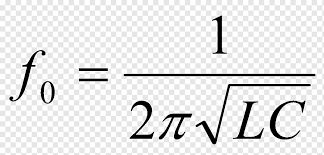

Yazdiklarimiza inatla karsi cikanlar ezbere rezonas hesabi olan asagidaki bagintinin nerden geldigini dahi bilmediklerinden XL=XC olursa ne olur bilmiyorlar.
EMO'dakilerin aynisi tekrarlamak olacak ama basitlik acisindan seri rezonansi hemen iki satirla gosterelim
XL=2pi*F*L
XC=1/(2piF*C)
XL=XC olursa ne olur bakalim
2pi*F*L = 1/(2piF*C)
Yani
2pi*F*L*2piF*C = 1
Yani
2*pi*2*pi*L*C*F*F = 1
Yani
F*F = 1/(2*2*pi*pi*L*C)
Her iki tarafin karekokunu alalim. Bakin bakalim o meshur rezonans frekansi formulumu oldu?
Ne oluyormus eger XL=XC yaparsak bu sistem bu frekansda rezonanasa geliyormus.
