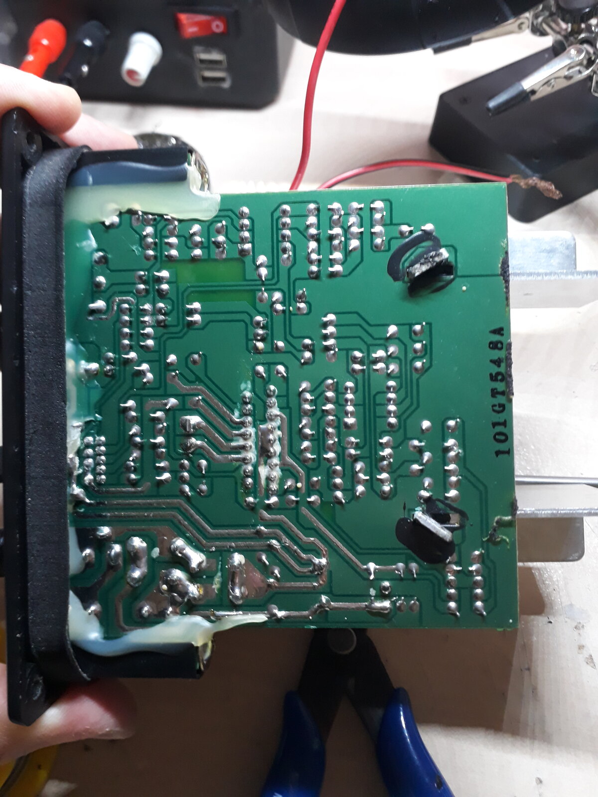

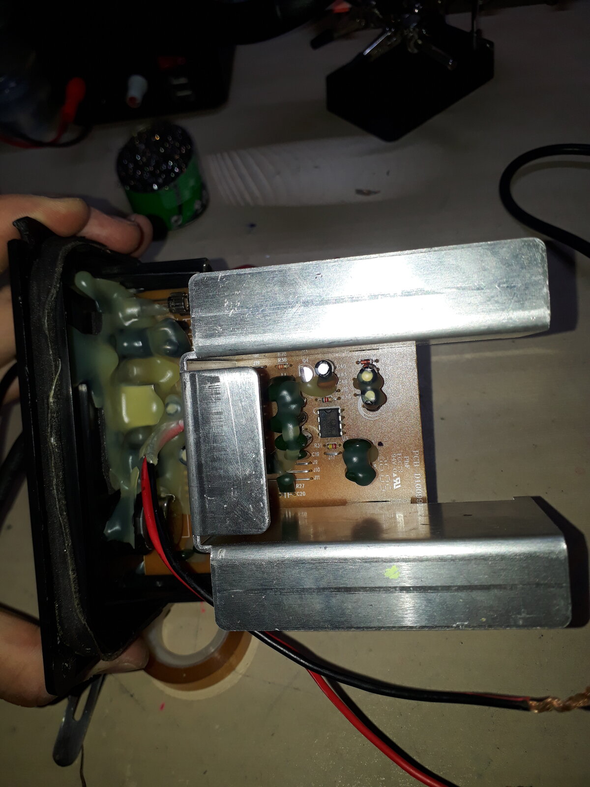

Merhaba, resimde gördüğünüz devre creative ses sisteminin 2+1 ses devresi, baslar yetersiz gelmesi sebebi ile üzerinde bulunan 16v 100uf kondanstörleri değiştiriyordum. yanlışlıkla 25v 10uf 2 tane kondanstörüde sökmüşüm, ancak yerlerini bulamadım. Taktığım yerlerde basta bozulma oldu. Aşağıda resimde ayrıntılı gösterilmiştir. Kırmızı işaretli olanlar 16v 100uf, sarı işaretli olanlar 25v 10uf bas bozuk çıkınca yanlış taktım diye tereddüt ettim.
    335.3 KB · Görüntüleme: 595
    327.8 KB · Görüntüleme: 291
Soğutucu altındaki ent koduna bakarak netten şemasına ulaşın, kond değerlerini kontrol edin.
Hallettim ses temiz ama bas yetersiz sizce neden kaynaklıdır. Ses entegreleri la4182 henüz yeni.
Hop kalitesi, konisi, koni arası iletken vb.
Hocam sistem basit bir şey, ama ben uğraşmayı sevdiğim için ses entegrelerini la4182 ile değiştirdim. Bariz ses kalitesi arttı, ama bas kuvveti ilk aldığım gibi değil.

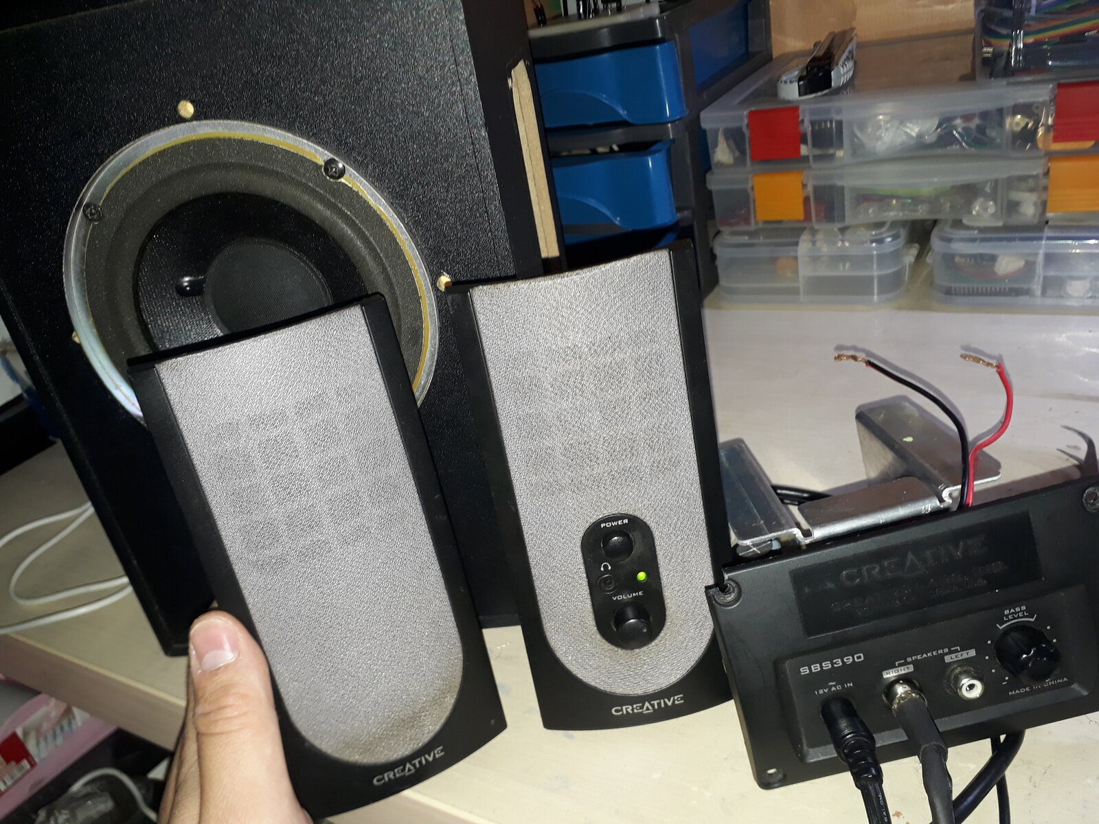

Merhabalar. Öncelikle ses sistemlerine ve terimlerine çok yabancıyım. Sizlerden yardım isteyeceğim.
Elime bir creative sbs390 2+1 ses sistemi (bas kutusu, bir normal hoparlör ve bir ses ayarlı hoparlörü var) ve yine creative M4500 4+1 ses sisteminin sadece bas kısmı geldi. Bir abimiz verdi. Ben 4+1 in bas kutusunu kenara ayirdim, 2+1 ile uğraşmaya başladım. Sistem bu:
https://mans.io/files/viewer/280789/1

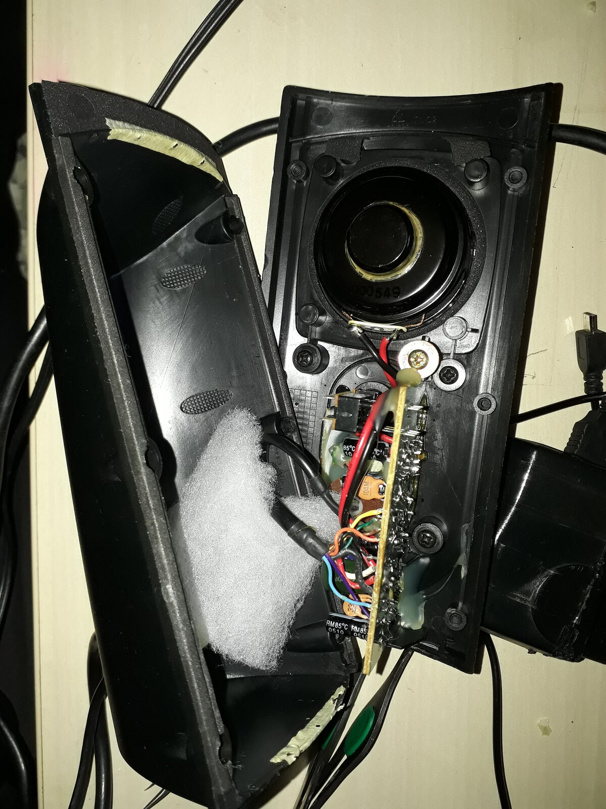

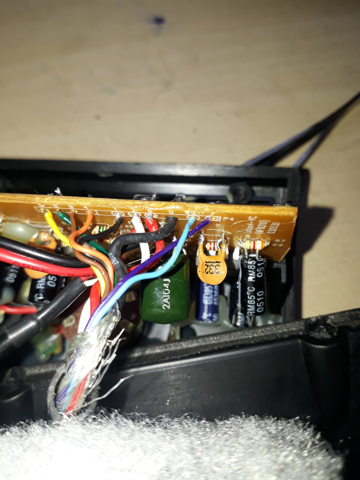

Bas kutusuna giren 9 pinli konnektör de temassızlık vardı. Ses gelmiyordu ama 9lu konnektörü oynadıkça hoparlorlerde bir cızt ve basta hırıltı geliyordu. Ben konnektörü bas kutusuna giren yerini kestim ve afedersiniz, salak gibi renklerine bakmadan tüm lehimleri açtım. Sonra googleden bir kaç şema buldum bir kaçını denedim fakat birinde makine hic tepki vermedi, birinde de sadece ses ayarli hoparlorun yeşil ışığı yanıyordu. Sonra ses ayarli hoparlörün içini açtım( 9 pinli kablonun girdiği öbür yer) orada lehimli her kablonun konnektor numarası yazıyormuş, ona göre konnektore 9 kabloyu ve 1 gnd yi güzelce lehimledim makaronladım. Fakat şuan hala çalışmıyor. Muhtemelen birşeyleri bozdum. Tek verdiği tepki yeşil ışık yaniyor. Ne hoparlörde ne basta tık yok. Ne yapmalıyım? Kurtarılabilir mi? Arıza hangi devrede?
