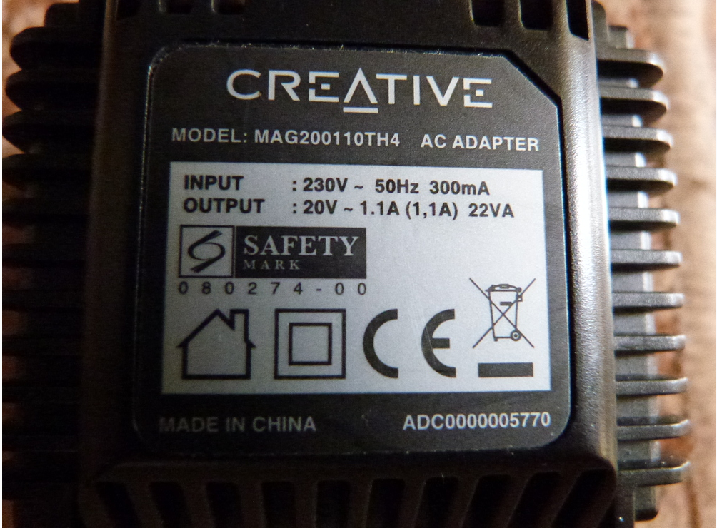

Arkadaşlar merhaba, foruma yeni üye oldum. Bir sorum olacaktı. Elimde 20V AC 1,1A enerji isteyen bir ses sistemi var (Creative Gigaworks T20 Series II). Sistemin orijinal adaptörü mevcut değil. Sistemi aldığım kişi daha düşük voltaja ve amper değerlerine sahip bir adaptör gönderdi bana ve bu adaptörle sistemden verim alamıyorum. Ses seviyesini % 50'nin üstüne yükselttiğim zaman seste bozulma oluyor. Sizden ricam sistemi sağlıklı bir şekilde çalıştırabileceğim bir adaptör önerebilir misiniz bana? Sanırım 20VAC'lık bir notebook adaptörü sorunu çözebilir. Ama yine de siz uzmanların bu konuda görüşünü almak isterim. Teşekkürler.

Alacaginiz trafo olmali. Dc adaptor degil.
O setin icinde regule devresi var. 20 volt dogrultulup kullaniliyor. Icerdeki voltaj 28 voltlara cikiyor. Siz 20 volt dc ile beslerseniz gerilim bu voltaja cikmaz. Yine yuksek seslerde sorun yasarsiniz.

Kullanmam gereken adaptörün orijinali aşağıda. Hiçbir yerde bulunmuyor. Bu özelliklere sahip bir AC adaptör bulmam şart sanırım.

eğer yoksa sarın çok kolay
trafo ben dc sanıyordum ac ise trafo sarın
2*9v trafo al kutuya koy kullan trafonun dışarda olma nedeni ses yapmasın diye galiba...
bence ağırlık ve taşıma kolaylığı 2x9v trafo derken anlamadım seri mi bağlayacak 18v ediyor
