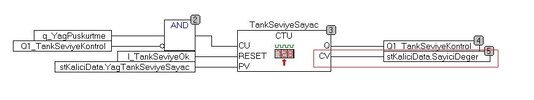

Twincat PLC programında,
CTU sayıcımızın PV giriş değerini kalıcı datada tutabiliyorum. Fakat Cv (current value) kalıcı data yapamıyorum.
Örnek;
PV: 255 CV:150 saymaya devam ederken pano enerjisi kesilince CV değeri 0 oluyor.
Pano enerjisi açılınca kaldığı yerden devam etmesini istiyorum.
Yardım edebilirmisiniz.?
Kolay gelsin.

Merhaba bunal55 ,
Kullanıdığınız CTU fonksiyon bloğunda PV (Counter Limit) girişini kalıcı olarak ayarlayıp CV(Current Counter Value ) değerini ayarlayamamanızın sebebi, fonksiyon blok yapısının çıkışlarına müdahale edememenizden kaynaklanmaktadır.
Bu uygulamayı yapabilmek için CTU fonksiyon bloğunu kendiniz yazarsanız istediğiniz değişkeni istediğiniz şekilde ayarlayabilirsiniz.
Örnek vermek gerekirse, sizin istediğniz gibi çalışan bir sayıcı bloğu ve program içerisindeki kullanımı aşağıdaki gibidir.
