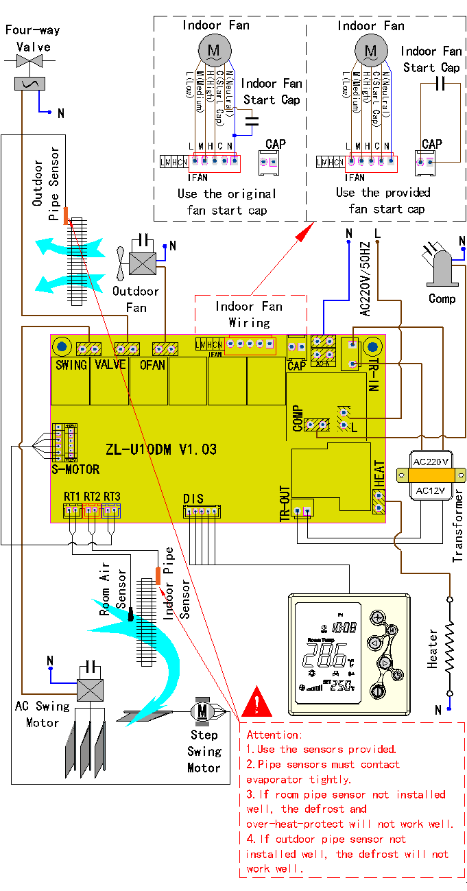

merhabalar acil yardımclarınızı bekliyorum.elimde 1 adet 24000 btu sanyo klimaın iç ünitesi var. sanırım dış ünite olmadıgı için klimayı actıktan 3 dk sonra arıza verip kapanıyor.ben bu iç ünitenın fanını sureklı açarak kullanmak ıstıyorum bunu nasıl yapabilirim.bu arada kumandası yok 3 tane akıllı kumanda denedım çalıştıramadım.yapabilseydım kumandada fana alıp deneyecektım.

Kumandasız ancak kartı iptal edip düz bağlayarak fanı çalıştırabilirsiniz. Ancak bu işlem için cihazın kartı üzerinden çok iyi bir devre takibi yapıp fanın faz nötr ve kademelerini tesbit edip ona göre kondansatörle bir bağlantı yapmanız gerekecektir. Bu iyi elektrik ve elektronik bilgisi gerekir.

Slm karti sok sadece fanda gelen sanirim 5yada6li kablo var soketli o kablo larin icinde biri notr digeri ise. Hizinagore hepsi faz kademe kademe yani 1 2 3 4 5 gibi istersen en hizlisini tespit et dimer kulan
Malesef iç ünite fanları kapasitör kalkışlıdır. Bu uçlardan biride kapasitör bağlanmalıdır.
Aşağıdaki şemada sağda üsttüki fan ve yanındaki CAP kapasitör gibi..
Dogru usta 1.5 m ferad capasitor kullanmalisin iyi calişmalar
klimanın içinde mevcut kapositörü kullanabılır mıyım. iç ünite elektrik kutusundan motora bir faz kablosu gidiyor.aynı sekılde bır faz kablosu daha elektrık kutusundan anakarta giriyor ve tekrar anakarttan motora gidiyor.ben bu anakarta giriş çıkışları cıkarsam birbirlerine baglasam olur mu
Olur kendi kapasitorunu kullanabilirsiniz.
Onemli olan fan motorundan cikan 5 adet kabloyu dogru tesbit etmek. Yoksa fan motorunu yakabilirsiniz.
