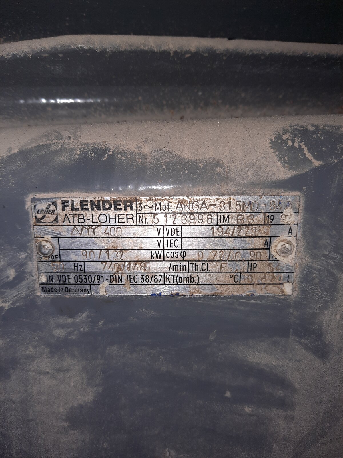

Biraz öyle oldu ustam :) ekteki motor etiketine göre motora dd kalkış icin u1 v1 w1 den besliyorum u2 v2 w2 boş
Yd icin ise u1 v1 w1 i yildiz yapip u2 v2 w2 den besliyorum.
Dönüş yönü farkli olmamasi icinde dd ve yd yi ayri ayri deneyip bakicam eger terslik olursa ona gore mudahele edicem

  1. U1 veya U2 besleme fazları hangi devirde olursa olsun aynı faz gelecek. örneğin R fazını bağlayabilirsin.
  2. V1 veya V2 besleme fazları hangi devirde olursa olsun aynı faz gelecek. örneğin buna S fazını bağlayabilirsin.
  3. W1 veya W2 besleme fazları hangi devirde olursa olsun aynı faz gelecek. örneğin buna da T fazını bağlayabilirsin
güzel kardeşim tane tane yazarak sana yardımcı olmaya çalışıyorum. yukarıdaki üç maddeyi uygularsan düşük ve yüksek devirde motorlar MUTLAKA AYNI YÖNE DÖNERLER.

Tamamdır teşekkürler
