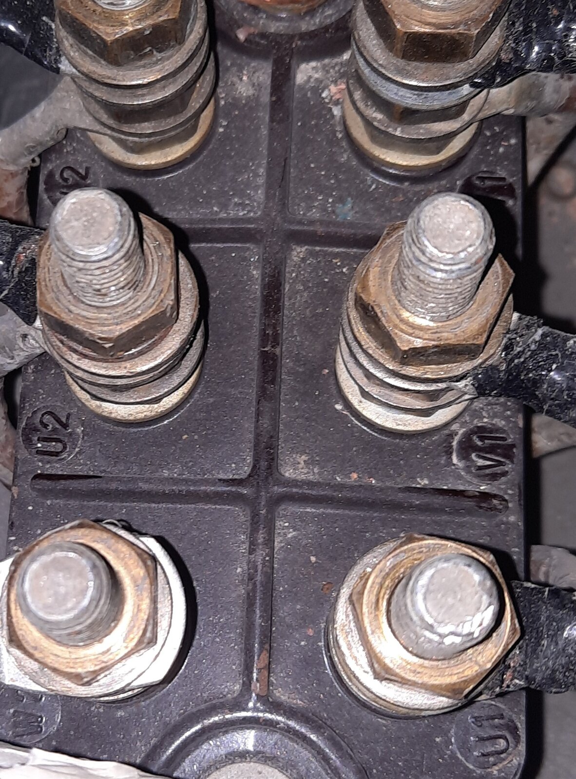

Ustam sizi tekrar rahatsiz edicem kusura bakmayın sizin soylediginiz gibi bagladigmda motor calisti ama kafama takilan bisey var
Simdi yildiz ucgen semalarda kontaktor veya motor klemensinde yer degisimi yapiliyor neden?
Benim bagladigim motorun klemensi
W2 U2 V2
U1 V1 W1 Seklinde ve bu klemense sirasiyla ve karsilikli sekilde fazlari bagladigim zaman calisiyor kontaktorde vs de yer degisimi yok bu degisim neden yapiliyor motor klemensi farkli oldugu zamanmi
W2 U2 V2
Yıldız üçgen bağlanan motorlarda sargı uçları U V W Z X Y dir . O konunun dahlender motorla alakası yok .
