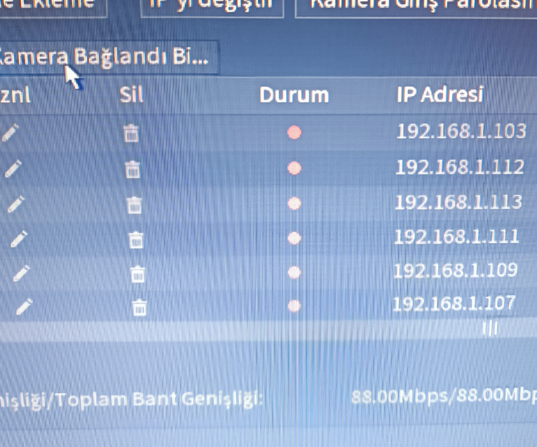

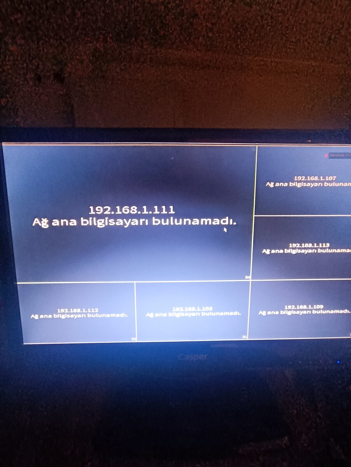

Merhabalar dahua ip kamera sistemim var. Ağ ana bilgisayarı bulunamadı hatası alıyorum. Kameraları sildiğimde aygıt aradığımda tekrar görünüyor. Ama durum offline görünüyor ne yapmam gerek
Kameralların ıp doğru ise kabloda bir sorun var arada yükseltiçi siwic falan koydu isen orayı bir kontol et bağlı görünmüyor kameralar.
Hocam seitchde ışıklar yanıyor. Ve kişi algılayınca ışık da yanıyor. Yani kamerada sıkıntı yok. İp leri nasıl düzeltebiliriz?
Haklısınız. İp adreslerini güncelledim. Ağ sekmesindeki ip adresi xxx.xxx.0.xxx ise sizde xxx.xxx.0.abc gibi bir ip vermeniz gerekiyor. Kameraları silip ip yi düzeltin. Şifreyi girin ve kaydedip ekleyin. Ekledikten sonra birkez silin ve yukarıdaki menüden tekrar ekleyin. Kamera gürntülerinin olduğu sekmeyi açım ve şifrenizi girin. Biraz karışık bir anlatım ama faydalı olur inşallah
Merhabalar dahua ip kamera sistemim var. Ağ ana bilgisayarı bulunamadı hatası alıyorum. Kameraları sildiğimde aygıt aradığımda tekrar görünüyor. Ama durum offline görünüyor ne yapmam gerekEkli dosyayı görüntüle 107046Ekli dosyayı görüntüle 107044
1. modem hangi portta 198.192.1 .. yada 192.168.2 .. portundamı
2. cihaza hangi şifreyi verdiniz verdiginiz şifre ile tekrar sistem içinden acmayı deneyin
3. yakın çevredeki bir güvenlik sistemleri şirketinden destek alsanız yerinden daha bilgilendirici olur
