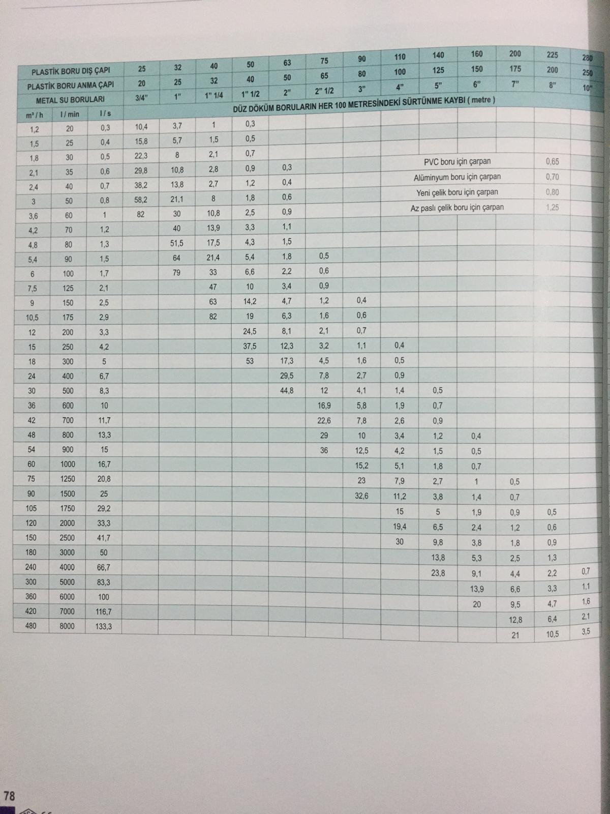

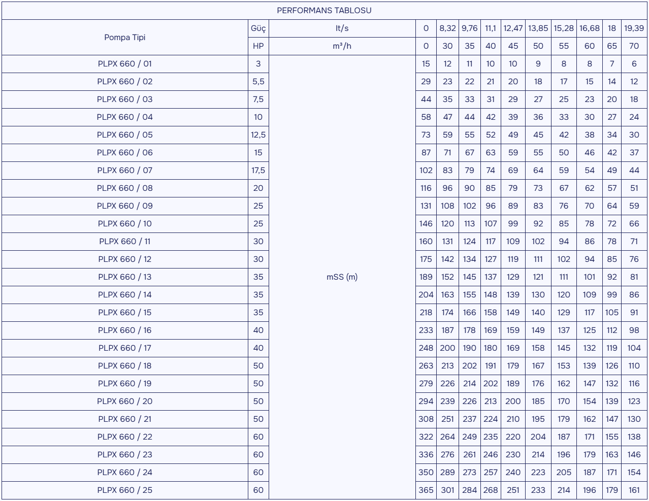

kuyunun su rejimi + pompa kaç metreye atılacak + yatay olarak kaç metre taşınacak gibi etmenlerle dalgıç pompa seçimi yapılır. örneğin eklediğim dosyadaki plpx 660/12 pompasına bakarsak 76 metrede 70 ton su verirken 175 metreye indirdiğimizde hiç su basmayacağınız görüyoruz. Başka önemli ve genellikle önemsenmeyen konu suyu yatay taşıma mevzusu. orda da 5" lik boru ile 90 ton su taşımak istersek her 100 metre yatay taşıma mesafesi için 3,8 metre sürtünme kayıbı gösteriyor.
Örnek: kuyumuzda 50 metrede 60 ton su var diyelim. ve bu suyu 500 metre 4" lik boru ile yatay olarak taşıyacağız.
50 metrede 60 ton su veren pompa plpx 660/07 diyelim.
60 ton suyu 4" boru ile 500 metre taşımak: 5.1 x 5 =25,5 metre kaybımız oluyor
şimdi bu şu demek 60 ton suyu 50+25,5=75,5 metrede çeken pompa bulmamız lazım. oda üç üst pompa plpx 660/10 oluyor.
