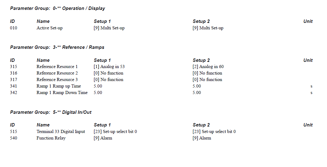

Herkese merhaba. Elimde danfoss fc051 sürücü var. s7-1200 den do alarak ve pano kapagından manuel olarak motor sürmek istiyorum. selector sviçle otomatik moda aldıgımda sürücüye kontrol plc de sinyali göndermem gerekiyor mu yoksa sürücüdeki 18 ucuna plc nini do sunu direk girebilir miyim ?
Cihaz fabrika ayarlarında ise bu ayarları yapmanız yeterlidir. dijital 18 start kontağınız 33 ise seçim kontağınızdır. 1 setup 0.10v göre ayarlıdır. 2 setup PLC den gelecek 4.20mA göre ayarlıdır.
    60.4 KB · Görüntüleme: 162
Tesekkurler. motor calısıyor sinyalini 1 tane olan röle cıkısndan alıyorum. arıza sinyalini almamın bir yolu var mıdır ? (42. pini do ya cevirdiğimde yalnızca 12vdc bobinli slim role cekebiliyormusum, ancak elimde 24vdc var ve işim acil.)
24vdc röle zaman zaman çekmiyor. 24v istiyorsanız bobin akım değeri çok düşük olmalıdır. Kontak akım değeri ile karıştırmayın.
