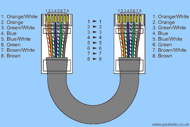

Modemden dağıtıcı sivic var yeterli değil eski sivic 8 çıkışlı 8li sivic ekledim svicten sivice atladım sonra 7tane çıkışı masalara dagittim eter net jakkları tb.t.yb.m.mb.y.kb.k. caktim yannismi yaptim acaba ag bağlantısını yapamadım yardımlarımızı bekliyorum ustalarim
Heralde yazdiigimdan hiç kimse bisi anlamadı
Yaptığınız kabloları svicin yanyana iki portuna takın, taktığınız portların ışıkları yanmıyorsa ya penseyle sıkamadınız, ya kabloların hepsi jakın sonuna kadar oturmadı yada kabloları ters taktınız.
Saygılar...
Switch'li dağıtımda kablonun flat ya da cross olması önemli değil. Kabloların sağlamlığını kontrol edin, portları kontrol edin, elinizdeki cihazın bir switch olduğuna emin olun.
Syg.
Alper jak pensesi kesmiyodu yankeski ile kestim ondan mi diyosun yamuk kesmeye dikkat tam ama kabloyu takinca sivicin isiklari yandi çıkarınca sonuyo yannis yapsam hicmi yanmamasi mi lazim
Sırasını da kontrol edin yanyana koyarak. Multimetreniz varsa buzzer ile daha kolay olur.
Yannis baglanti olsaydı sivicin isiklari yanarmiydi ag bağlantılarında olurmu bilgisayardan ag bağlantılarını nasıl yapiliyo
standart bağlantı bu, sıkıca basmalı kontrol etmelisin, yine olmuyorsa cihazlardan tam bahsetmelisin.
