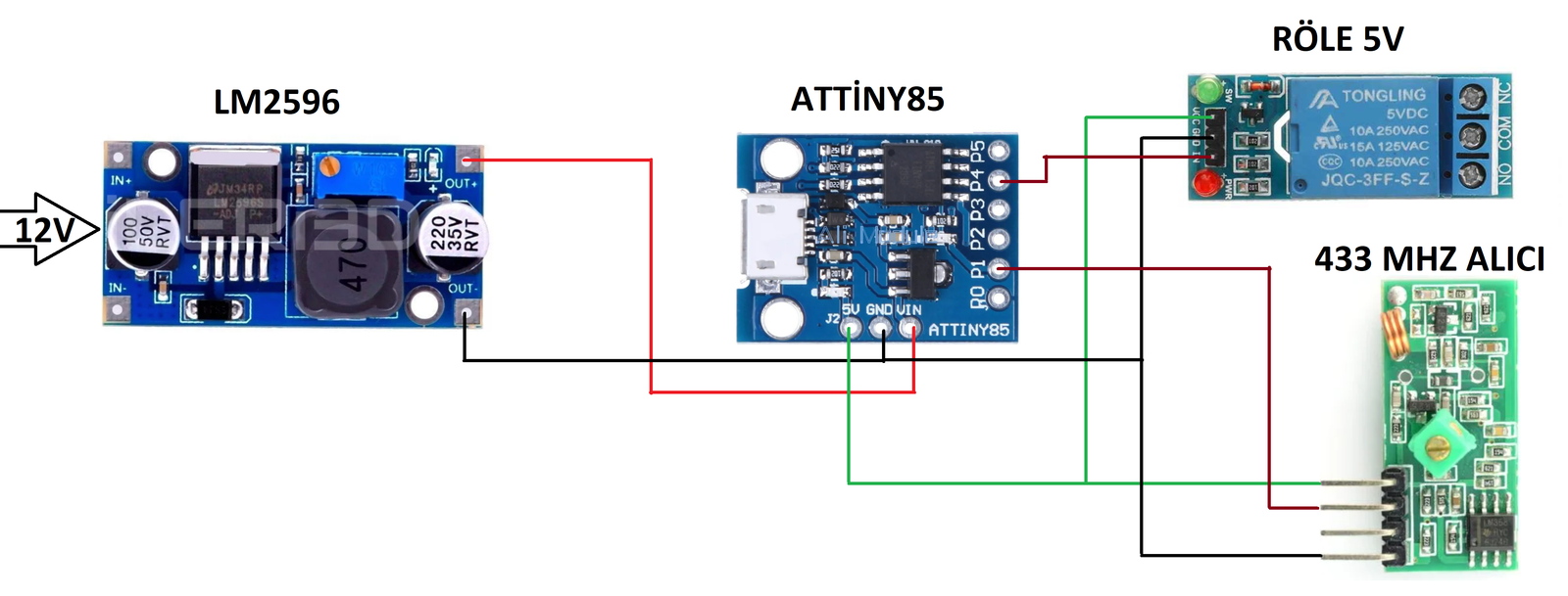

Selamlar,
Amacım 12v 6Ah aküden attiny85 i minimum güç kaybı ile beslemek.
Attiny85 geliştirme kartına mx-rm-5v 433mhz alıcı ve 1 adet 5V röle(boşta pasif) bağlı şekilde kullanıyorum.
Projemde 12v 6Ah aküyü güç kaynağı olarak kullanıyorum. Burda LM2596 üzerinden geçen amperi ölçtüğümde 11mAh olarak ölçtüm. Sadece Attiny85 üzerinden geçen amperi ölçtüğümde 5 mAh değerini gördüm. LM2596 tek başına 6 mAh gibi yüksek bir tüketim yapıyor.
LM2596 yerine başka ne kullanabilirim başka nasıl bir yol izleyebilirim ?
Notlar:
  1. Attiny85(1 mhz) hızda çalışmaktadır. < 1 mAh güç tüketimi.
  2. 5V 1 kanal röle boşta pasif konumda 0 mah güç tüketimi.
  3. mx-rm-5v 433mhz rf alıcı ortalama 4-5 mAh güç tüketimi.
  4. Sadece 12v 6Ah aküyü güç kaynağı olarak kullanabiliyorum.
  5. Devre sürekli çalışmak zorundadır, uyku modları devre dışıdır.
  6. Attiny85 max 5v girişi desteklemektedir.

Burda sıkıntı olan şey voltaj regülatörünün sistemden fazla enerji harcaması. Bunun için alternatif önerileriniz var mı?

o dönüştürücü zaten buck converter değil mi, verimi daha fazla zor artırırsınız
LTC3126 kullanabilirsiniz, 2uA, Enfazla 2.5A verebiliyor

Ustam bu güç kaynağı sadece bu devreye bağlı değil, 18650 kullanmak istersem diğer devrelerinde voltajlarını düzeltmem gerekecek. Bu çok zaman alacak, daha masraflı olacak ve alan hem akü hemde 18650 için yetersiz olacak. Ayrıca tekrar şarj etmekte bir problem olacak. Burda çok fazla detay verip size zaman kaybettirmek istemediğim için direkt amacımı paylaştım. Teşekkür ederim tavsiyeleriniz için.
converter entegrelerini araştırın.
Temel veriniz "high efficiency step down converter 12 to 5v"
12v dan 5v a verimliliği daha yüksek step down converterları araştırıyorum teşekkür ederim.
Yine de bir alternatif bakıyorum teşekkür ederim.
