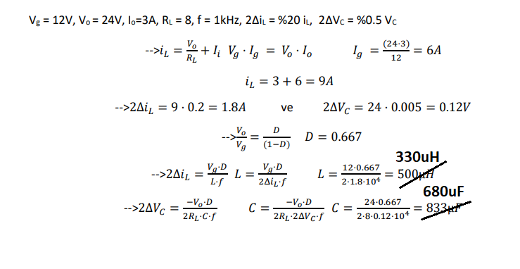

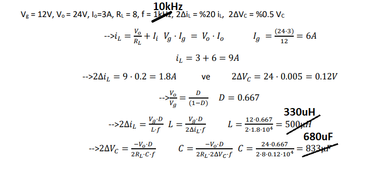

Bir DC-DC Buck/Boost Converter tasarımı üzerinde çalışıyorum. Devre 12V girişi 0-24V arası Duty Cycle oranına göre çıkış üretecek. Devrenin gereken tüm tasarımları yaptım fakat devreyi gerçekleştirdiğimde sonuç alamıyorum.
Devrenin tasarım parametreleri şöyle ;

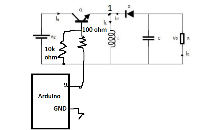

Devre şeması ;
PWM için Arduino'da oluşturduğum kod;

Kodda bir sıkıntı olduğunu düşünerek farklı bir biçimde PWM oluşturmayı denedim. Onda da şöyle bir şey yazdım;
Kod:
void setup() {
  pinMode(6,OUTPUT);
void loop() {
digitalWrite(6,HIGH);
delayMicroseconds(666);
digitalWrite(6,LOW);
delayMicroseconds(333);
Nerde hata yapmış olabilirim? Bilen biri aydınlatırsa çok teşekkür ederim.

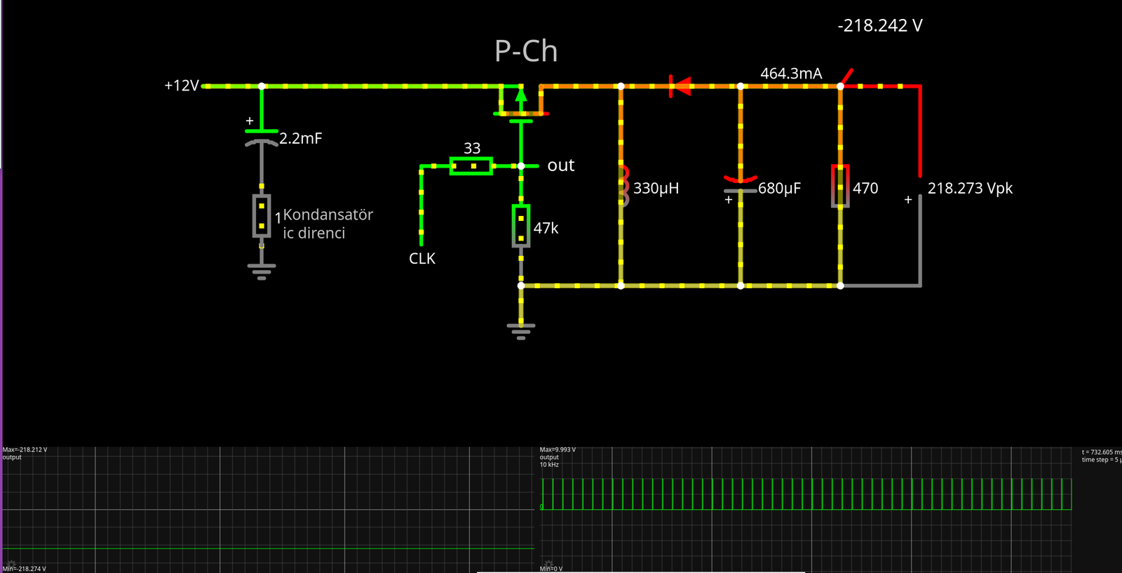

Devredeki transistor olarak ne kullandiniz?
Bence transistor uygun olmayabilir veya transistoru iletime sokamiyor olabilirsiniz.
2n60c mosfet kullanıyorum. Mosfetin gate ucuna pwm uygulamadan önce 0v gözüküyor ucunda. PWM uyguladıktan sonra 1V’a kadar çıkıyor en fazla.

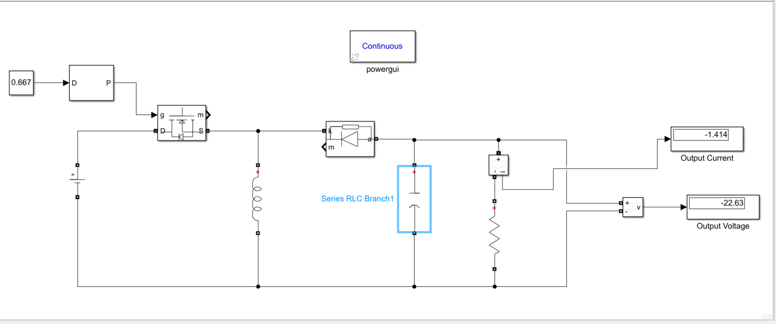

Yukarıdaki analizim mi yanlış o zaman? Simulink'de tasarladığımda benzer sonuçlar almıştım aslında ama.
