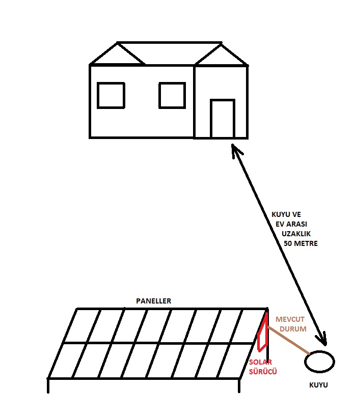

cevabınız için teşekkür ederim, evimizde şebeke yok, ilerisi için gelme ihtimali de yok,
bir de şu sorum olacak ev ile kuyu arası 50m uzaklık mevcut, benim bildiğim (yanlış olabilir) dc kablodansa, ac kabloyu uzatmak daha iyi diye hatırlıyorum.
Paneller kuyunun yanında onları evin çatısına taşıyınca güneşten daha fazla fayda sağlayacağım, Mustafa beyin ve sizin söylediğiniz gibi DC düzeneği ev içerisinde yapıp dalgıç pompaya elektriği AC mi götürmeliyim?

Uzak mesafe için her zaman ac taşımak daha sağlıklı evet
Mümkün mertebe elektrigi en fazla tükettiginiz noktada üretmenizde fayda var.Yani amaç kablo kayıplarının olabildigince önüne geçmek.
Elektrigi AC veya DC taşıma arasındaki fark ise Kayıp güç P=R*I^2 formülündende anlaşılacagı gibi taşınan akımı düşük tutarak kayıp enerjiyi olabildigince azaltmaktır.Yani yüksek voltajlı kısmı taşırsanız kaybınız daha düşük olacaktır.Bu tür devrelerde genelde yüksek voltajlı kısım AC kısmıdır.
