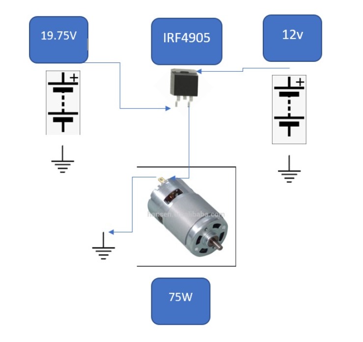

Merhabalar, şöyle bir sorum var yardımcı olursanız çok teşekkür ederim.
3 farklı DC çıkış verme özelliği olan kartın UPS özeliği, p-kanal mosfet anahtarlama elemanıyla devreye girmesi amaçlanmaktadır. Adaptör (19v) kesime gittiğinde lityum iyon pillerin üzerinden çalışması devem etmesi beklenmektedir.
P kanal Mosfet'in; 1. pinine adaptör, 2. pine pil (18650 lityum iyon pil 3 tane seri bağlı şekilde) çıkışı, 3. pine ise adaptör kesime gidince, 2. pinden gelen enerjinin 3 pinden çıkması için anahtarlama elemanı olarak düşünülmüştür. Soru şu; Mosfet doğrudan bağlanmıştır. Arada hiçbir komponent yoktur. Yapılan bağlantıda araya direnç veya başka bir komponent gerekli mi?
Adaptör 19v, Pil ise 12v

mosfetin gate ile gnd arasına 10k yeterli.
fakat mosfetlerin vgs voltajı 20v dan büyük olmamalı. 19.75 volt kritik değer.

evet hocam dediğiniz gibi, teşekkür ederim cevabınız için,
hocam peki 20v max. değerse mosfet yerine ne kullanabiliriz.

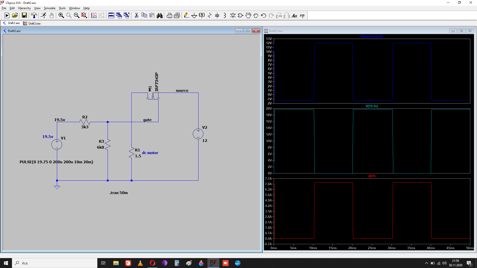

19v ile gate arasına 3k3. gate ile gnd arasına 6k8 direnç bağla.
böylece vgs voltajı 14v dan fazla olmaz mosfet bozulmaz.

hocam çok teşekkür ederim, rica etsem hesaplamasını nasıl yaptığınız konusunda da yardımcı olabilir misiniz?
19.75 volt varken 6k8 direncin üzerinde 13 volt oluşur. bu gerim Vgs gerilimidir. ve 20 voltun altındadır.
Vgs de 13 volt varken pmos kesimdedir.
19.75 voltu devreden ayırdığınız da Vgs voltajı 0 volt olur. ve pmos iletimdedir.

tamamdır hocam çok teşekkür ederim tekrardan
