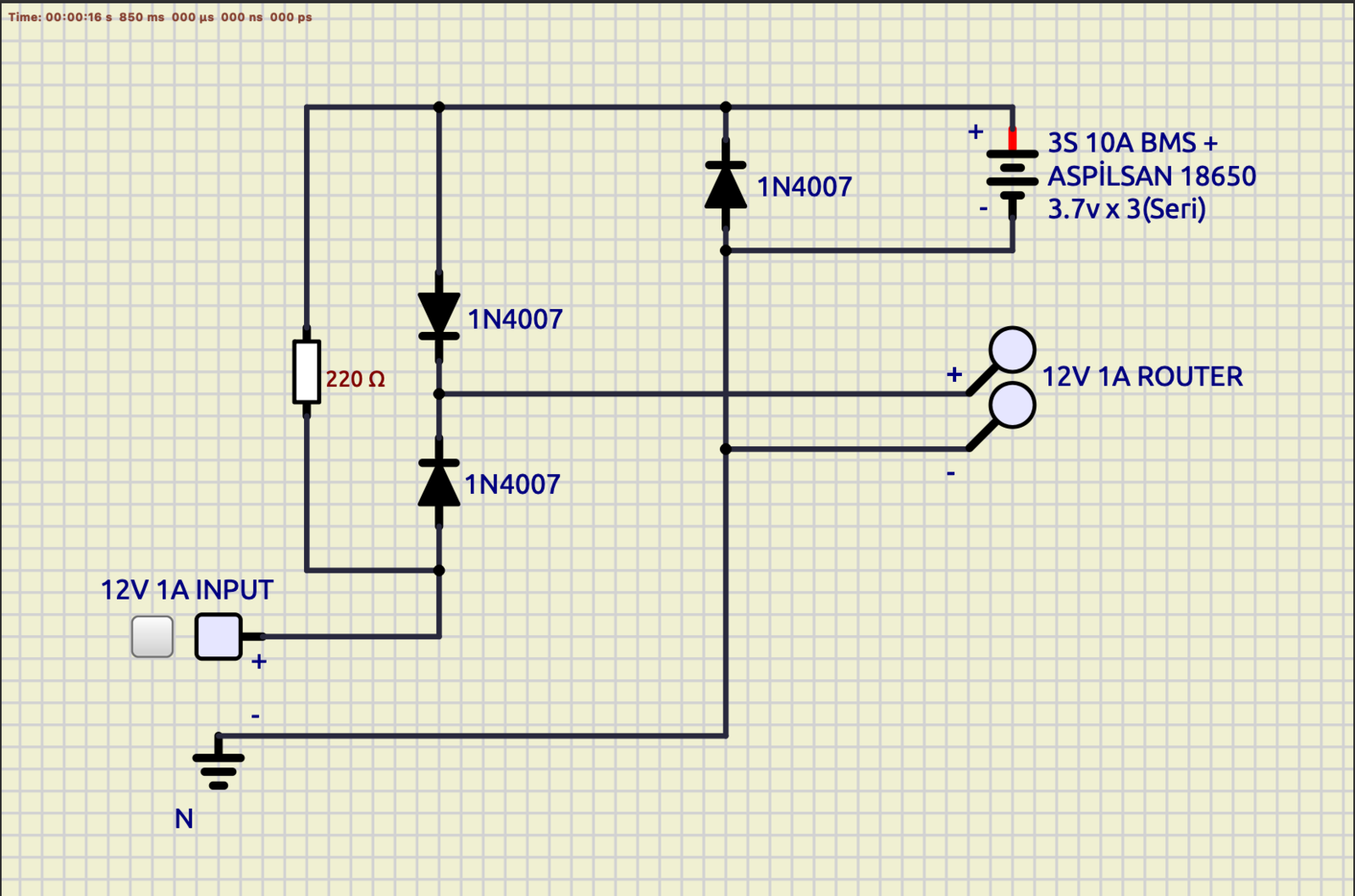

Abilerim Merhaba,
Ben köylük yerde yaşayan bir lise öğrencisiyim. Malum kış gelince bizim buralarda elektrik kesintisi çok oluyor. Bu nedenle elektrik gitse dahi birkaç saat de olsa internetsiz kalmamak için bir Modem UPS yapmaya karar verdim. İnternette bununla ilgili birçok video da gördüm ancak bir çoğunda eksikler olduğunu düşünüyorum.
Yapmakta olduğum bu proje adım adım ilerliyor ve tüm fikirlere açığım, şu an ki gidişatım yanlış ise bu konuda eleştirilere de açığım.
Devrede kullandığım elemanların listesini ve mevcut devre şemasını ekliyorum.
Kullandığım Elemanlar
1N4007 Diyot x 3
220r Direnç x 1
3S 10A Pil Korumalı BMS x 1
Aspilsan 18650 Lityum İyon Pil x 3
DC 2.1mm Jak Dişi x 2
Bu devreden beklentim şudur.
1)
12v 1A giriş adaptörünü değiştirmeden seri bağlı Lityum İyon pilleri 4.2v aralığında şarj edip pillerde toplamda 12.6v enerji depolamak.
2) Eğer mümkünse piller dolduğunda akımı kesmek ve belirli aralıklarla düşük akımlar göndererek pillerin dolu olup olmadığını kontrol etmek.
3) Elektrik kesildiğinde devre üzerinde herhangi bir kesinti olmadan pil grubu üzerinden devrenin çalışmaya devam etmesi.
Olumlu olanlar;
1)
Mevcut devreden 12v enerji girişini kestiğimde modem hiçbir kesinti olmadan pil grubu üzerinden çalışıyor, ta ki piller 8.75v'a düşene kadar. Bu güzel.
2) Modem girişine bir adet MT3608 bağlamayı düşünüyorum gerilimi 12v'da sabit tutmak için.
Şu anda mevcut şema üzerinden karşılaştığım problemler ise;
1)
Bu bilgi doğru mu bilmiyorum ama 3S BMS'in pilleri max. 11.1v şarj edebileceği yazıyor internette. Ben ise 12.6v'a kadar şarj etmek istiyorum bunu henüz başaramadım.
2) Piller aşırı yavaş şarj oluyor ve 12V 1A'lik giriş adaptörü ile 12 saatte 10v'un üzerinde şarj edemedim ve 10v'da durdu pillerin şarjı.
Röle kullanmadan küçük entegre ve devre elemanlarıyla ben bu işi çözebilir miyim sizce? Yorumlarınızı alabilir miyim?

Öncelikle 3s bms pilleri 12.4-12.6 volt aralığında şarj eder.
3s bms ile bu pil grubunu şarj edebilmeniz için gereken akım 1 amper uygun evet ama gerilim en az 12.8 volt olmalıdır.
İmkanımız varsa 3 pil daha ilave edip 3s 2p şeklinde bir grup daha uzun süre kullanım imkanı sunar.
Sol ustteki 1N4007 yerine schotky diyod baglarsan birazcik daha pil gucunden yararlanabilirsin.
Bahsettigim diyodu arizali guc kaynaklarindan sokebilirsin.
Dedigim gibi keyfe keder bir durum.

Diyotla bu işi çözmek yerine röleli bir protatip daha uygun olur gibi...
Genel amaçlı diyot pilde ki 0.7 v voltaji kullandırmayacak.
Shottky 0.20 volt kullandırnayacak olmasina rağmen daha mantıklı çözüm bulunmazsa bu seçenek uygulanabilir.
Biraz araştırma yapmak lazim.
Kullanmanıza gerek yok.
2 şer paralel 3 seri 18650 5-6 saate yakın modeme enerji sağlayacaktır
