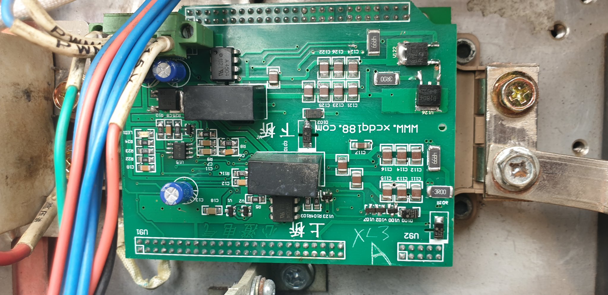

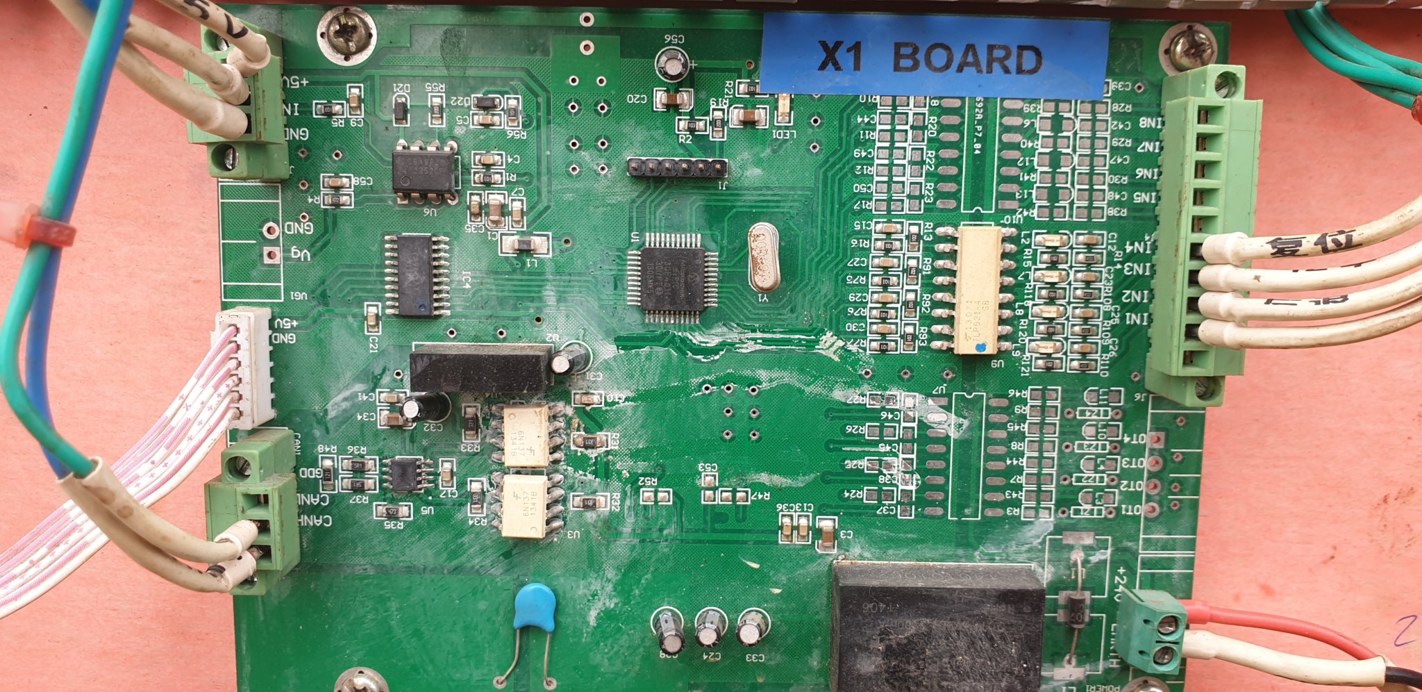

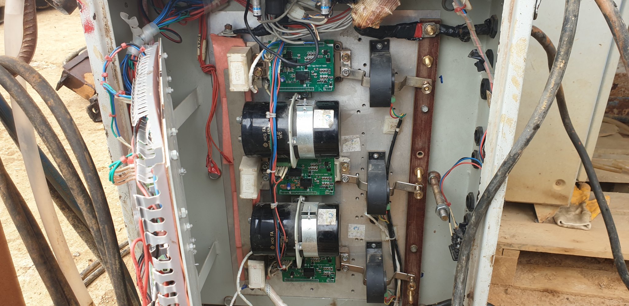

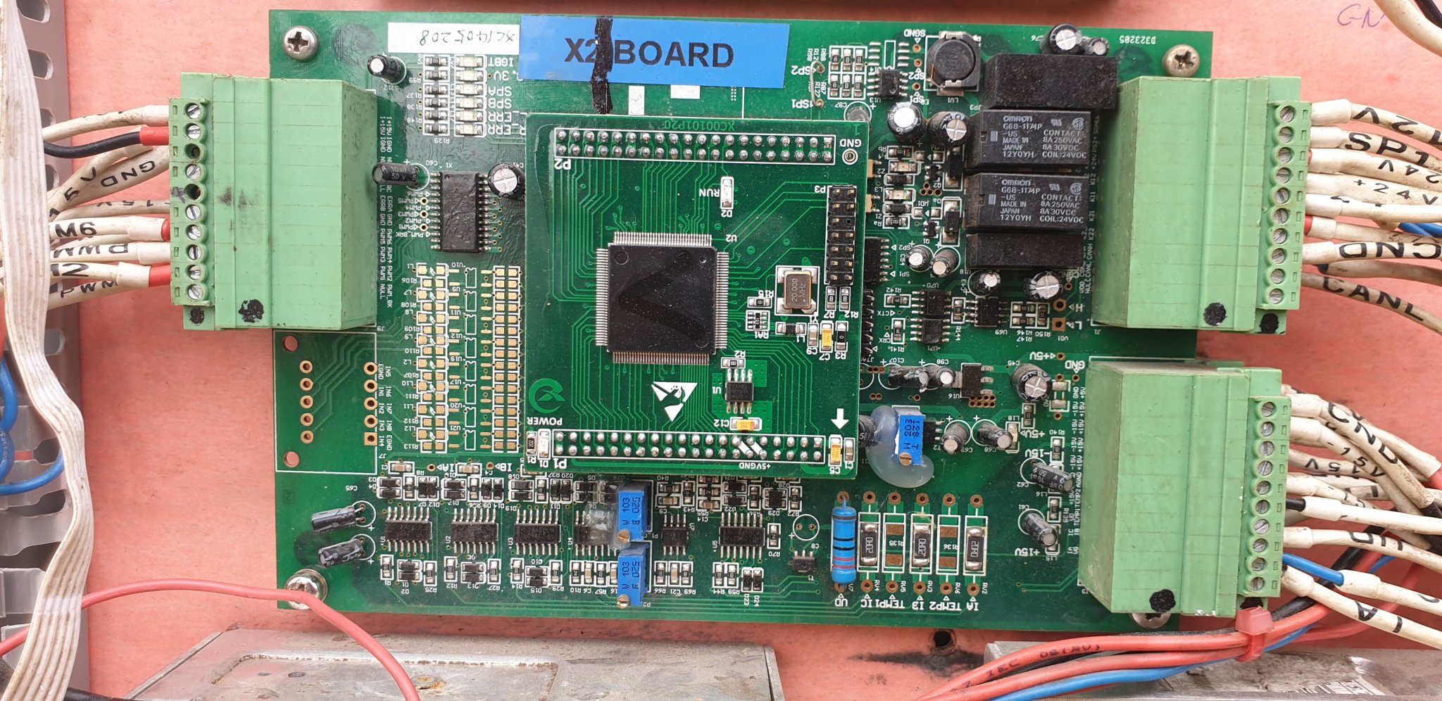

Degerli ustalarım işin içinden çıkamadığım bir durum var tek çözümün burada oldugunu düsündüm.
Elimizde 100 Volt 29.5 hz 3 fazlı bir asenkron motorumuz var. Bu motoru elektrikli lokomotifte kullanıyoruz akü ile. Akümüz 140 volt 440 mah. Motoru sürmek için panosu var sürekli sıkıntı çikariyor ve şu anda kullanilamaz durumda. Yani dc 140 volt güç kaynağı ile ac 100 volt 29.5 hz 450 d/min motorumuzu hız kontrollü surebilecegimiz inverter bulabilirmiyiz? Veya boyle bir devre kurabilecek bize yardım edebilecek bir ustamiz var mı?
Cevaplarınız için şimdiden teşekkür ediyorum.
motor ve etiketi, pano iç dış resimlerini de ekleyin, pano sorunu nedir falan ustalar bi baksın, umarım çözülür..

Dediğiniz gibi sistem işyerimizdeki lokomotiflerde var . AC yi doğrultma kısmı iptal edilmiş - zaten DC besleme kendiliğinden var - sürücüye sahip . Ama içinde konvansiyonel olarak bütün bir sürücü mevcut değil ; sürücü kısmı kartları panoya bir şekilde dağıtılmış bir biçimde . Elektrik projesini veriyorum . Size bir fikir olur .
