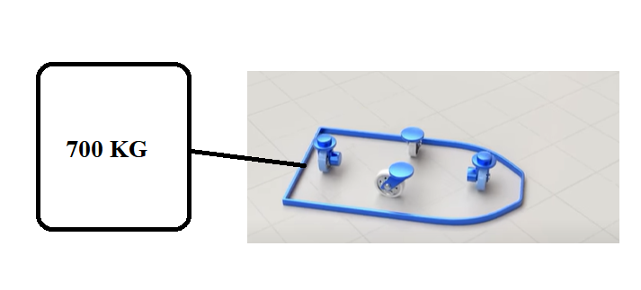

Merhaba Herkese,
Görseldeki gibi iki tekerle tahrik edip iki tekerde sarhoş teker kullanarak sistem yapacağım. Bu sistem 700 KG yük çekecek. Bu sistemde DC servo motor kullanmayı düşünüyorum. Ancak motor hesabı ve motor seçimini nasıl yapabilirim bana yol gösterir misiniz.
Saygılarımla
50 m/sn emin misiniz? dakikada 3000 m = 3km eder. dakikada 3 km ???? yorum yok bende...
Kusura bakmayın iki-üç proje ile ilgileniyorum kafam komple karıştı. maks. hızı 2 m/s olacaktı. Teşekkür ederim uyardığınız için
arkadaşım, hani ben hesap kitap bilmem de. az buçuk hesap yaparım. yük sabit alacaksın bir yerden öteye taşıyacaksın. sistemi nasıl bilemem ama elektrikli triptörlerin motoru 1500watt bence yükünü taşır. hele bir de uygun redüktör bulursan 1 ton bile taşırsın
Teşekkür ederim abi yardımın için
Hızı maks. : 2 m/sn
Zemin düz beton zemin olacak
Tekerleğin Çapına 40cm diyelim
yarıçapı r=20cm=0.2m
Hızınız V=2metre/sn
Açısal Hız Va = V / r = 2/0,2 =10rad/sn
Hızlanma 0 dan 2m/sn hıza, 20 saniyede ulaştı diyelim,
Hızlanma acc=2(son hız) - 0(ilk hız) / 20 = 0,1 m/sn2
Hızlanma kuvveti F=m.a= 700*0,1= 70N
Toplam Kuvvet F= 700+70=770N
Tork T = F . r =770 . 0,2=154Nm
Gereken Güç:
P = T . Va = 154 . 10 = 1540Watt (@paskomya üstad çok az bir hata ile size zaten söylemiş:))
(Daha karmaşık olmaması bakımında sürtünme katsayısını eklemedim)
Yalnız:
İki motor koyarsanız her birine toplam gücün yarısı kadar motor koyabilirsiniz, bu olabilir ancak dönmek için 1 motoru durdurursanız, bir daha kalkamazsınız.
Bunun için en doğru seçim (ilk an torkunun yüksek olmasından dolayı) DC motor olacaktır, enkoder kuplajlı çözümler deneyebilirsiniz
