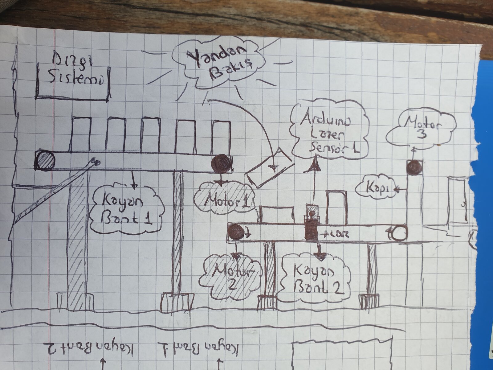

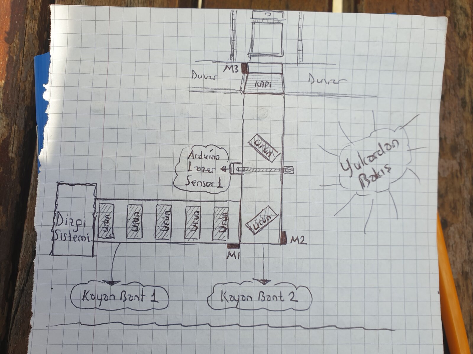

Öncelikle herkese merhaba, bir projeyle ilgili bir kaç soru var aklimda, burada siz işi bilenlere bir sormak, fikrinizi görüşlerinizi almak istiyorum.
İki kayan bant ve bunları kontrol eden iki dc motor, arduino lazer sensörü (ldr'li) ve ürünlerin çıkış yapacağı bir adet katlanır kapıyı kontrol eden üçüncü bir dc motordan oluşan basit bir sisteme sahibim. (Eskizlerini mesajin hemen altına ekliyorum; bakıp, kontrol edebilirsiniz) merak ettiğim şey şu
ilk etapta:
1-) Sistemde kullandığım dc motorların matematiksel hesaplarla elde ettiğim uygun çalışma süreleri var; her üçüde sistemin beyni olarak onları kontrol edecek bir arduino uno r3'e bağlı. Mesela istediğim:
Aynı zamanda lazer sensörle de bağlantısı olan Birinci motor, arduinoya enerji verilir verilmez 5 sn çalışsin ve sonra dursun. Bundan sonra lazer önünden her urun geçişinde bunu algılayıp sadece 5sn çalışsin ve dursun. (Yani ilk caliştırılma haricinde sadece lazer sensör önünden her ürün geçişinde bunu ilk algıladiiğı an 5 sn çalışıp sonra duracak ve bir sonraki urunun lazer sensor onunden geçmesini bekleyecek)
İkinci motor arduinoya ilk enerji verilir verilmez çalısacak ve sistem dışardan kapatılana kadar yada arduino'nun enerjisi kesilene kadar çalışmaya devam edecek.
Üçüncü motorda yine arduino'ya enerji verilir verilmez sadece kapıyı yukarı kendine doğru açmak için 10 sn çalışacak ve duracak.
Sorum Üç adet motoru bu formatlarda arduinoya bağlayıp çalıştırabilirmiyim? Yani motor surucu kartı vb bağlamadan sadece uçlarına ulaşan enerjiyi arduino ile kontrol ederek? Kod bölümünde Kütüphane eklemek illa ki bu sistem için şart mı? Bir tanesine ait örnek kod yazarmısınız mesela motor 3 için?

Çok teşekkür ediyorum. Kodlar faydalı olacaktır aslinda basit bir okul projesi bu ve bunun kodlarini yazmak, arduinoya atmak vb zor değil asil zor olan motorlarin ucuna takilacak uygun aparatlari temin etmek yine bunlarla uyumlu bantlari uygun yukseklikte tutacak standlar bulmak. Bu daha çok zorluyor ki tüm motor projelerinde böyledir diye düşünmekteyim.
Konuya dönersek, Şöyle bir şey öğrenmek iyi olacaktır, çok basit anlatacağım; mesela ben arduino uno'ya bağlı iki motorlu bir devre kuracağım diyelim. Arduino'dan iki pin belirlesem ve bu pinleri arduino'da kumanda devresindekilere benzer sekilde ( birinci motor sürekli olarak 3 sn çalış 5 sn dur, ikinci motor tek sefer için 5 sn çalış 7 sn dur gibi...) programlayıp belirli kurallara gore 5v gerilim çıkışi saglatarak hic motor kutuphanesi, motor surucu kartı vb kullanmadan motorları bunlara bağlayıp çalıştırabilir miyim, tipki led yakar gibi yoksa motor led gibi yanıp ışık vermeye mi başlar?
