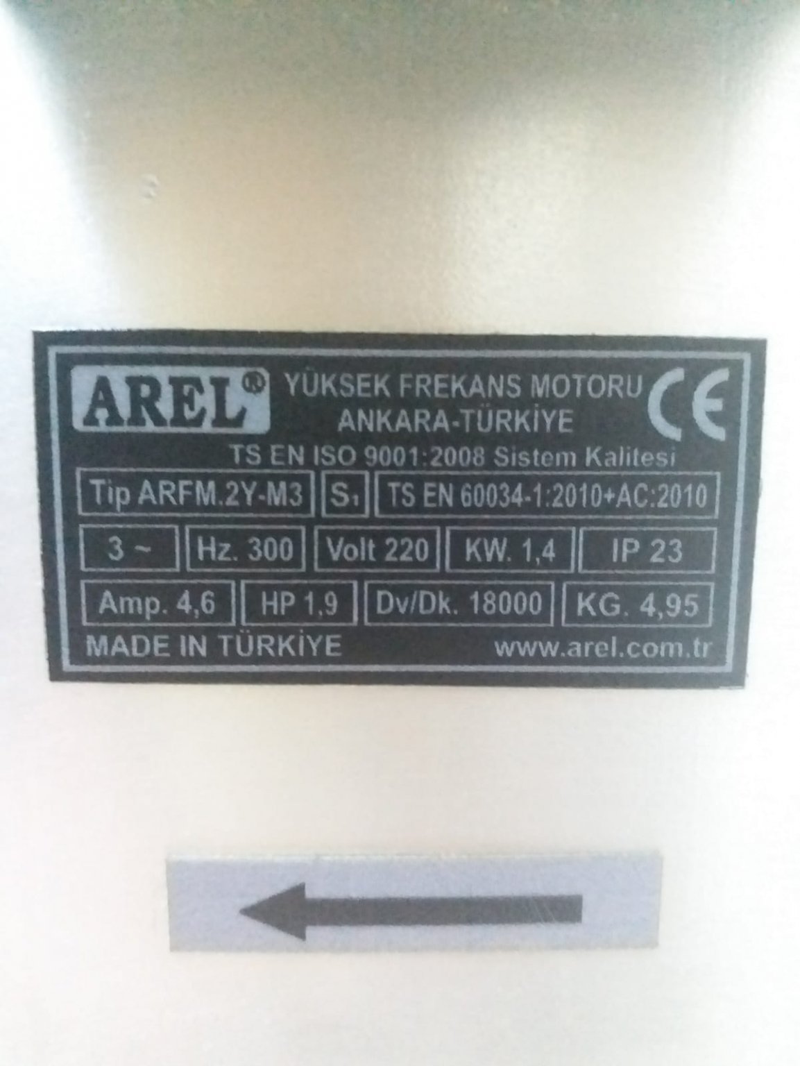

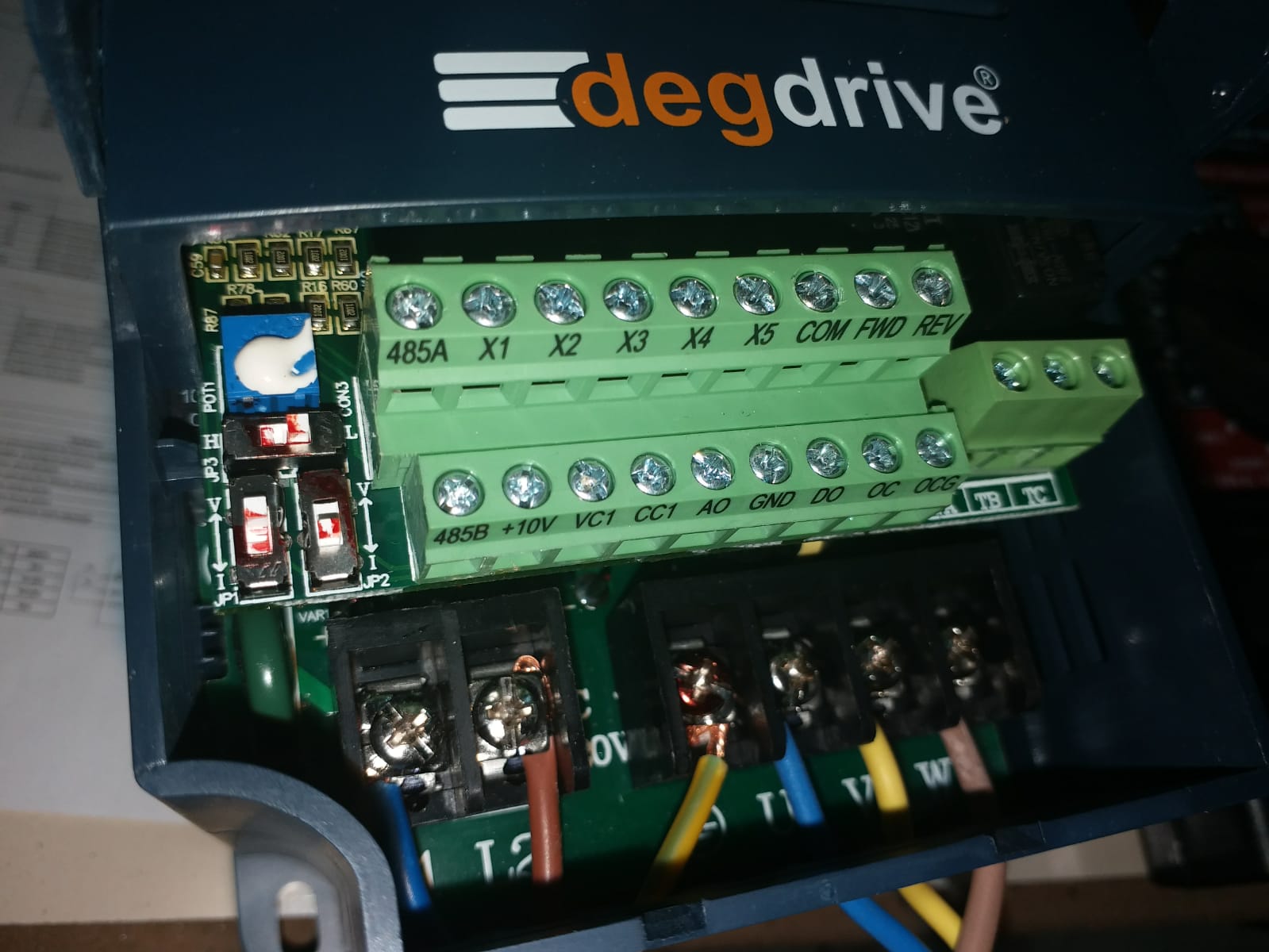

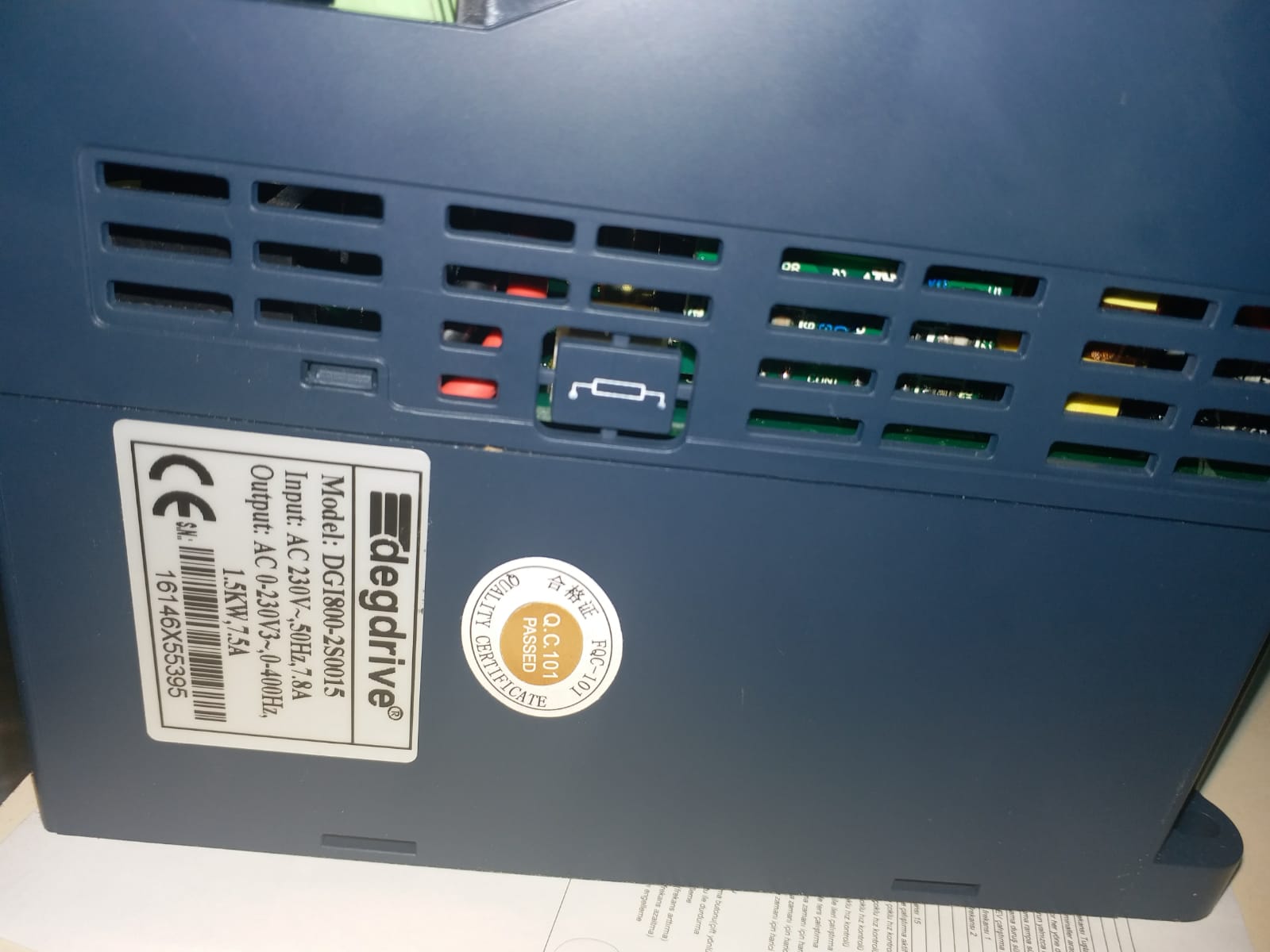

Merhabalar,
Bir CNC makinesi kurmaya çalışmaktayım.
Spindle ve sürücüleri ile ilgili daha önceden çok tecrübem yokturdu.
Probotsandan arel 1.4kw spindle ve 1.5kw degdrive sürücü aldım.
Bende mi yanlışlık var, yoksa farklı bir sorun mu anlamadım.
Cihazlar:
1- Degdrive DGI800 2S0015 (1.5KW 7.5A)
2- Arel ARFM.2Y-M3 (1.4KW 4.6A 18000d 300hz)

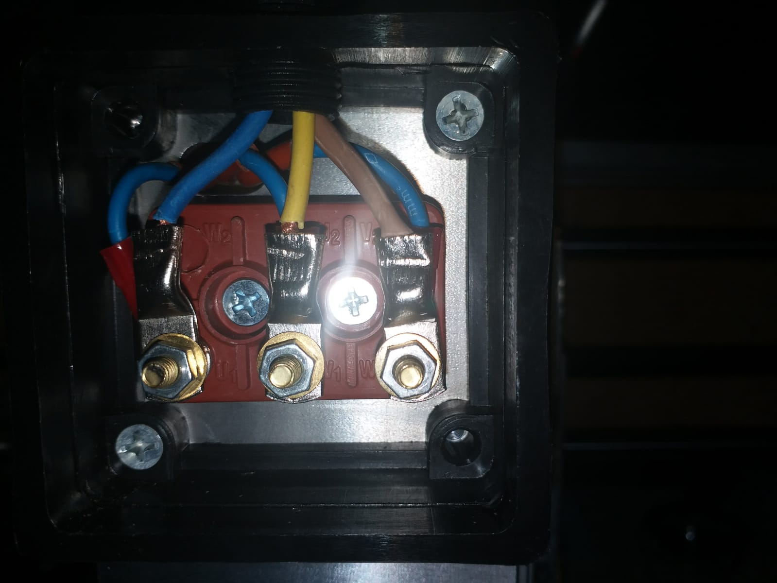

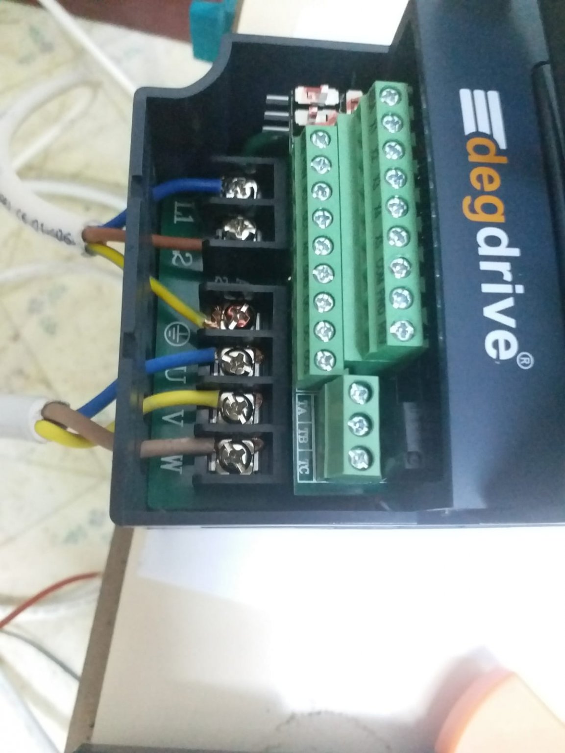

Bağlantılar:
Elektrik:
Mavi ve Kahve = + ve - , Sarıyeşil = Toprak
Spindle:
U= Mavi
V= Sarı
W= Kahve
Girilen Ayarlar:
F0.001 => 0 (tuştakımı üzerinden potansiyometre ile freq kontrol)
F0.002 => 0 (tuştakımı üzerinden çalıştırma kontrolleri)
F0.010 => 300 (Frekans üst limiti, default 50 hz idi.)
F8.01 => 220 (Spinle volt)
F8.02 => 4.6 (Spinle akım, dafault 7.5 amper idi)
F8.03 => 300 (Spindle frekansı, default 50 hz idi)
F8.04 => 9999 (Spindle devir, default 1450 devir idi ve maksimum bu kadar oluyor. İhtiyacım 18000 devir.)
F8.06 => 1.4 (Spindle gücü, default 1.5 kw idi)
Geçici Yapılan Ayar(Çalıştırabilmek ve denemek için korumayı devredışı bıraktım):
F9.03 => 0 (Akım koruma kapattım. default: 1 idi ve aktif idi)
F9.07 => 0 (Volt koruma kapattım. default: 1 idi ve aktif idi)
Durum:
1- Spindle 18000 devirli. Fakat degdrive sürücü parametrelerinde (F8.04) max: 9999 devir girebiliyorum.
2- 300hz ulaşmadan 150-240hz arasında hata veriyor. Hata kodu: E009 (Motor overload)
3- Düşük devirde 150hz altında çalışıyor ama spindle ısınıyor.
4- Akım korumayı devredışı bıraktığımda 300hz ulaşıyor ve çalışıyor. Ancak yine spindle çok ısınıyor.
Sorun ve sorular:
1- Cihaz 300hz e ulaşmıyor.
2- Tam devrinde dönderemediğimi düşünüyorum.
3- Spindle ısınıyor. Spindle ın ısısı ne kadar sürede maksimum ne olmalıdır? (Arel marka için elektriksel sorunu var ısınma yapıyor diye yorumlar okudum.)
4- Korumayı devre dışı bırakmadan normal bir şekilde çalıştırmak mümkünmü?
5- Bu sürücü bu spindle a uygunmudur?
6- Bağlantılarım ve ayarlarımda sorun var mı? Var ise nedir?
Bilen arkadaşların yardımlarını bekliyorum. Yardımlarınız için şimdiden teşekkür ederim.
Poraz44 Merhabalar;
F0.08 Acce Time hızlanma süresini biraz arttırıp dener misiniz belki bu süre 300 hz çıkmak için süre kısa olup yetmeyebilir,ayrıca F0.15 V/F curve setting 2 veya 3 alıp ısınma sorunun için bakılabilir.
Kolay gelsin
Öncelikle ilginiz için teşekkür ederim.
10 ile 120 arasında 5-6 farklı süre denedim. Fakat sadece değişen 150hz ulaşma süresi oldu. Bu rakam civarına gelince yine E009 hatası verdi.
Poyraz44;
Paremetre F0.14 tork bosst değerini biraz düşürüp F0.15 2 veya 3 almayı denediniz mi?
Kolay Gelsin
Bu parametreleri de denedim. Sadece sesinde değişiklik oldu.
Isınma 2. problemim gibi oldu. Çünkü E009 aşırı yük hatasını geçemiyorum.
F9.03 ile devre dışı bıraktığımda oluyor. Fakat E009 hata raporuna Fd.06 - Fd.11 bu değerlerde en son hatanın durumuna baktığımda 180 volt, 14.2 amper, 252 hz değerleri ile hata verdiği yazıyor. Anlamıyorum ama amper değeri yüksek görünüyor. Bundan dolayı E009 hatasını geçmek için güvenliği devre dışı bırakmak istemiyorum.
motor boşta mı?
180 volt 14 amper cok fazla hataya geçmesi gayet normal değil mi ?
1.4kw motora 2.5 kw yük verdiğinizde motorun ısınması... sürücünün korumaya geçemesi normal değil mi ?

Merhabalar hedef frekans girmeniz gerekiyor p0.07
Cihazı sıfırlayınız
