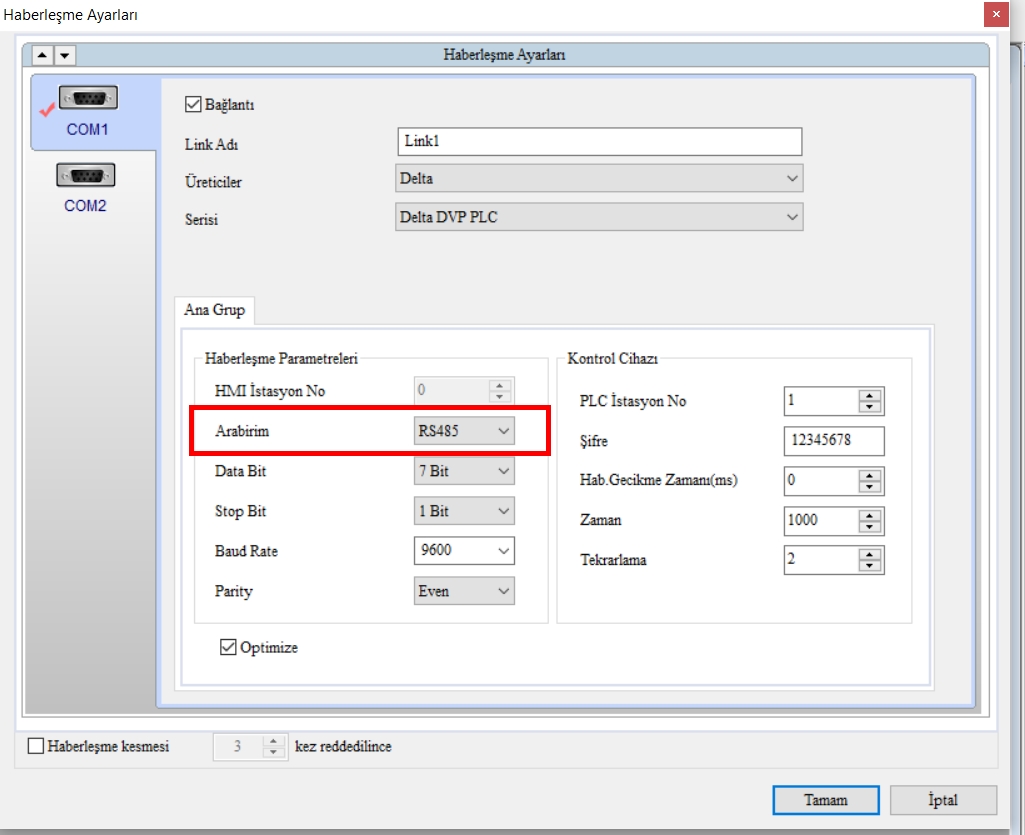

delta yi ogrenmek icin 14 ss2 cpu ve hmi dop b03 s211 aldim cpu ve hmi programi yukluyorum ama bir turlu hmi ile plc yi calistiramadim.modbus ayarlari ile ilgili bir kaynak ve video bulamadim nasil yapildigi hakkindada pek bilgim yok nasil yapacagimi gosteren bir kaynak bulmama yardim ci olursaniz cok sevinirim simdiden tesekkurler
Her iki cihazıda fabrika ayarlarındayken birbirlerine RS-232 üzerinden uygun kabloyla bağlarsanız herhangi bir ayar yapmadan haberleşirler.
Haberleşme ayarını neden değiştirmek ihtiyacı duyuyorsunuz?
Sisteminizde haberleşme protokolünü değiştirmenizi gerektiren başka bir cihazmı var?
Eğer yok ise her iki cihazı fabrika ayarlarına resetleyip plc programındaki haberleşme protokolünü değiştiren satırları silerseniz ve HMI haberleşme ayarlarına dokunmazsanız haberleşme sağlamanız gerekiyor.
Eğer her iki cihazda fabrika ayarlarında ise ve RS-485 üzerinden haberleşme sağlamak istiyorsanız resimde görülen şekilde HMI Haberleşme ayarlarından haberleşme arabirimini RS485 olarak seçmelisiniz.

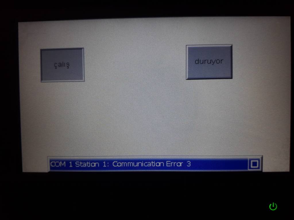

yalniz plc istasyonu 1 sectigimizde size attigim resindeki hata geliyor istasyonu 0 yapinca gidiyor rs 485 ile baglaniyorum
