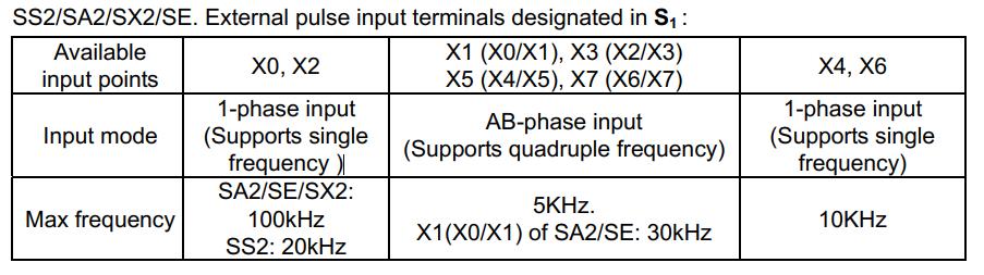

cevaplarınız için tesekkür ederim hocam ama söyle bir durum var x1 gırısıni kullanınca plc error verıyor c235 sayıcısını kullandım puls gırısi x0 gırişinde .x2 ypınca sorun eerror vermıyor ama sanırsam x2 yapınca gırıs khz dusuyor galıba net metre olcusu yakalıyamıyorum
Plc modelini yazarsaniz belki yardımcı olabilirim.
Bu arada spd komutu icin encoder işlemlerine gerek yok. Direk kullanabilirsiniz.
14SS serisinde denedim X1 ile çalıştı.
Giriş çıkış özellikleri aşağıdaki şekilde verilmiş.

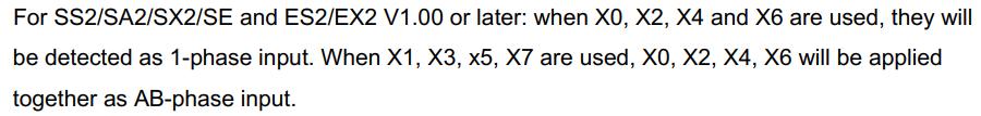

Ayrıca kullandığınız plc versiyonu 1.0 ve sonrası için bu komut destekleniyormuş.
PLC yanındaki etikette V... şeklinde biryerinde versiyon yazar.
Bu arada Sayıcı C235 vs kullanmanıza gerek yok, doğrudan komutu yazın.
