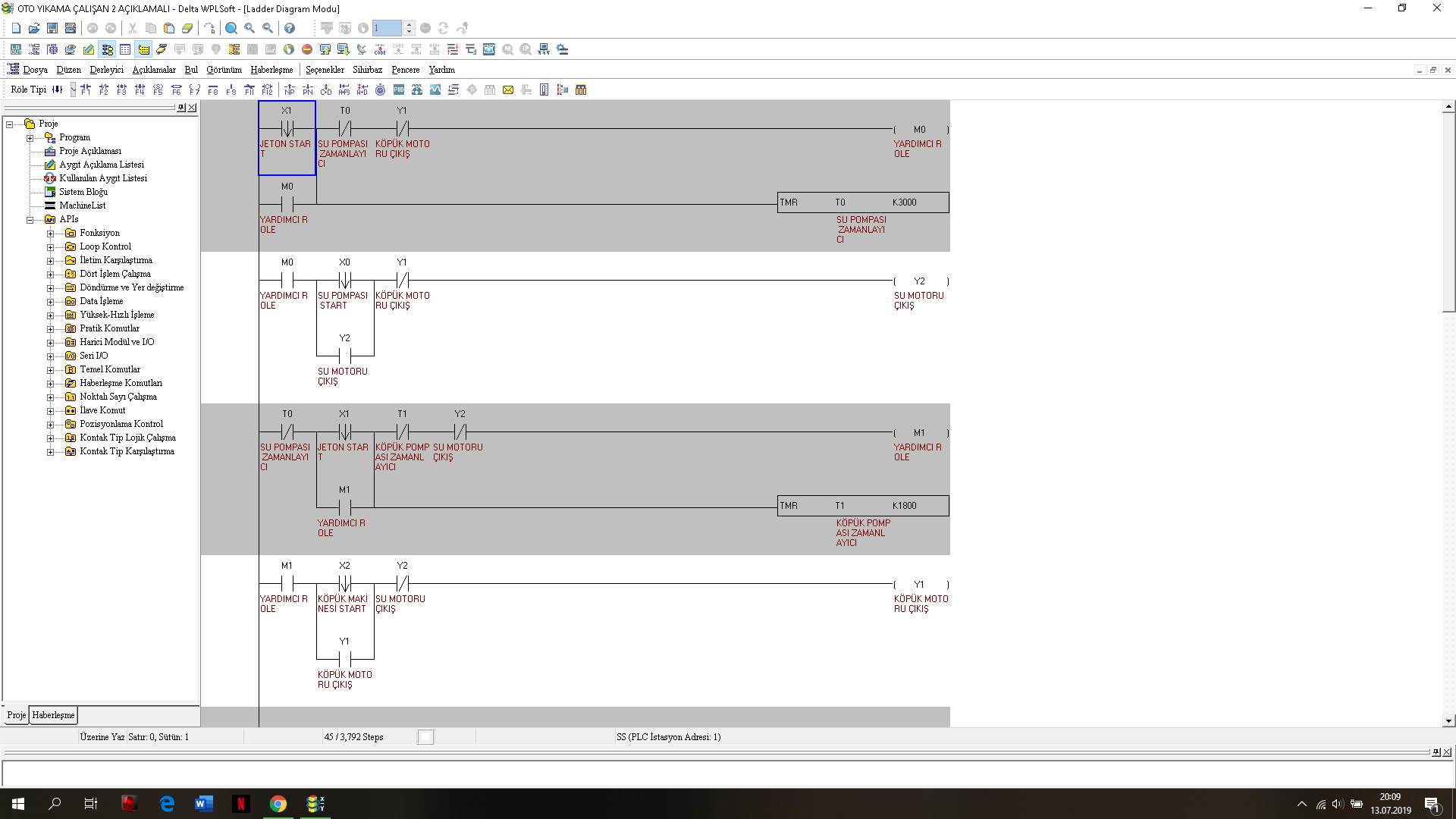

Plc konusunda yeniyim jetonla çalışan oto yıkama Makinesi uygulaması yapmak istiyorum nasıl bir yol izlemem gerek.
Çalışma prensibi parayı atınca timer saymaya başlayacak. Su start tuşuna basınca su motoru çalışacak. Köpük start tuşuna basınca köpük motoru çalışacak. Birisi çalışırken diğeri çalışmayacak. Timer saymayı bitirince sistem başa dönecek.

teşekkürler yardımınız için. Bir sorum daha olucak mesela günlük kaç araç yıkandığını görmek istiyorum bunu nasıl yapabilirim. mesela ben X0 kontağına jeton start koydum. her X0 enerjilendiğinde +1 artarak ilerleyecek bi ekran görmek istiyorum bunu yapmak mümkün mü? şimdiden teşekkürler

INC komutunu x0'ın yükselen kenarının sonuna koyarak yapabilirsin

günlük olarak bakmak istiyorsan biraz daha uğraşman gerekecek. PLC saatini, kullanman gerekir. Fakat sadece 24 saat içerisinde ki sayıyı göstersin her 24 saatte bir sıfırlasın diyorsan. 1 saniyelik bir pulse ile bir sayıcı kullanırsın 24 saati oluşturur 24 saatte bir sıfırlayabilirsin.
