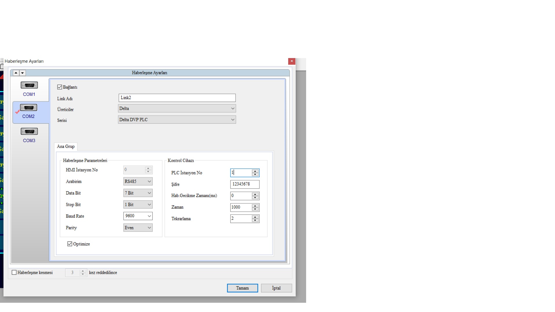

Kolay gelsin ustalar elimde dop b hmi 14 ss2 plc var. Kablo baglantilari, pcden hmi ye usb kablosu hmi den plc ye ise rs 485 kablo bagli. Plcden usb baglantisi secili hmi uzerinden nasin bir ayar yapmam gerekiyor. Baslangic olarak bir buton koyup plc y0 cikis vermek istiyorum yardimci olursaniz cok dua ederim.
Kablo bağlantının doğru olduğunu varsayarsak RS-485 bağlantı için Seçenekler-Haberleşme Ayarları-Arabirim RS485 yapın ve PLC istasyon numarasını 1 yapın.PCden HMI demekle ne kasdettiniz anlamadım ama PLC-HMI arası RS485 ise resimdeki gibi olmalı.

Bilgisayardan hmi ekrana usb kablosu bagli bu ayarlar zaten mevcut.

Ewt mumkun degil midir? Degilse nasil bir yol islemem gerekiyor mesela once plcye yazip ondan sonra kablolarimi degistirmem gerekiyor. K.bkmayin daha cok acemiyim. Yalniz plcye rs 232 ile baglanip giris cikis yazabiliorum. Amacim hmi bir buton koyup plc y0 cektirmek ayrintili sekilde anlatirmisiniz
Pc ile hem hmi hemde plc programladıktan sonra artık pc ihtiyacınız olmayacak o nedenle programlama işlemi bitince sistemden pc kaldırın hmı içerisinden ne yazarsanız plc artık o işi yapar
Hmı ekranına bir adet push buton koyun yazma adtesini örneğin m0 yapın plc programınada
ld m0
Out y0
Komutlarnı yazın yükleyin ilisinide
Boylece hmı ekranındaki butona bastıgınız sürece y0 çekili kalır
