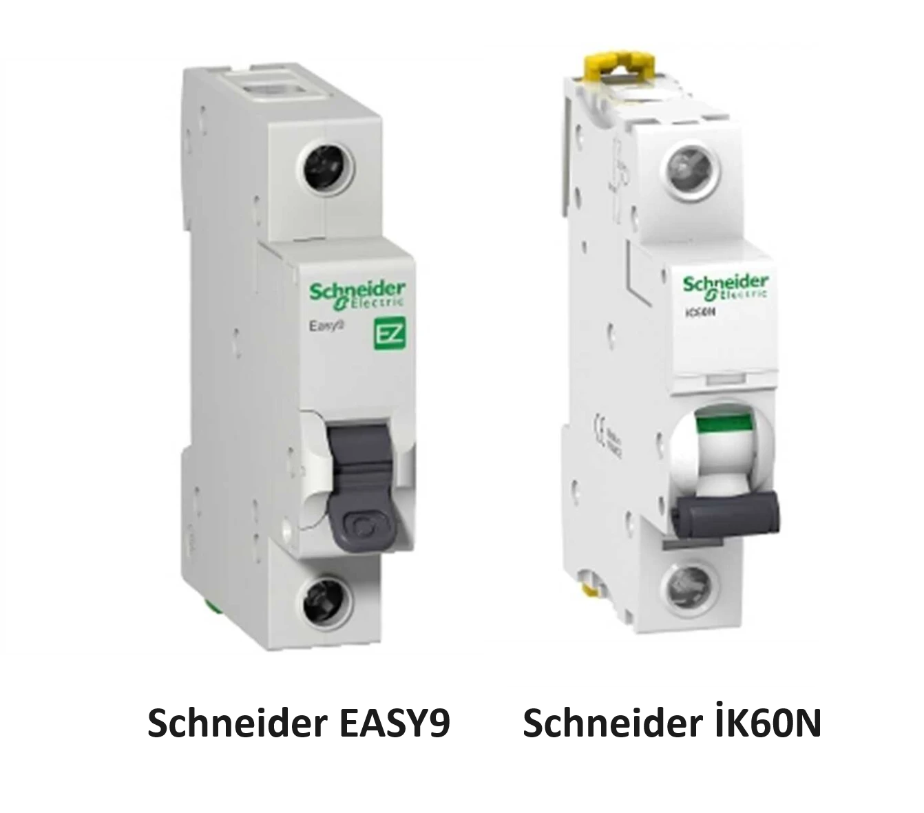

Schneider marka zaten Siemens göre pahalı . ( internet piyasa görülen )
Eski ve yeni üretimden ( özellikleri ) fiyat fark ediyor
Sizin aldığınız Schneider EASY9 Serisi olmalı ( eski seri ) .
Yeni seri Schneider İK60N pahalı .
