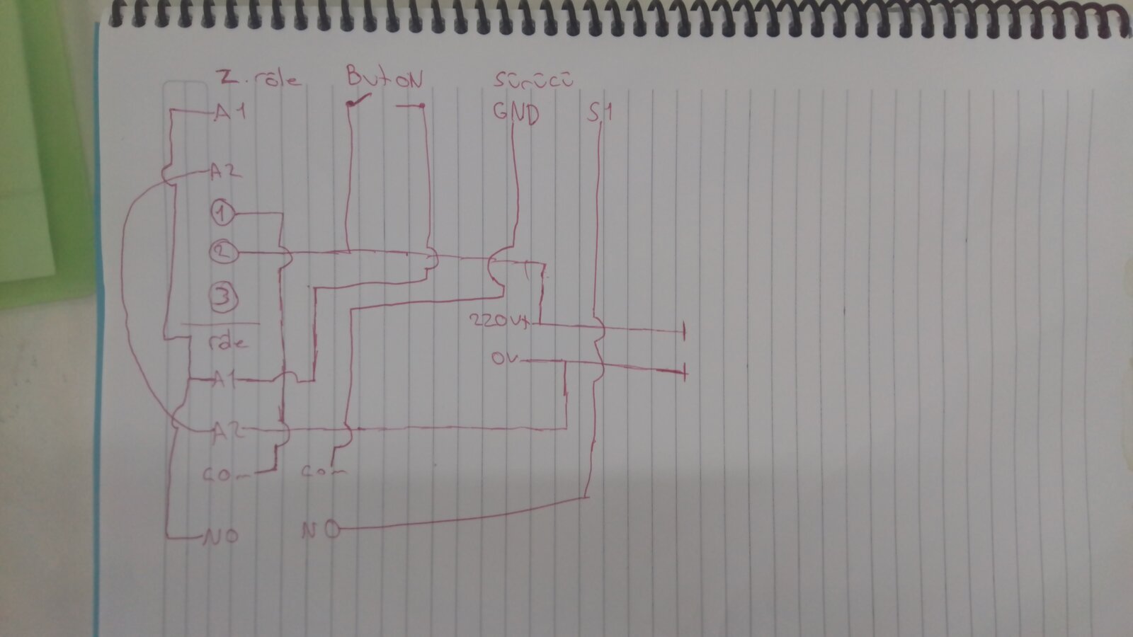

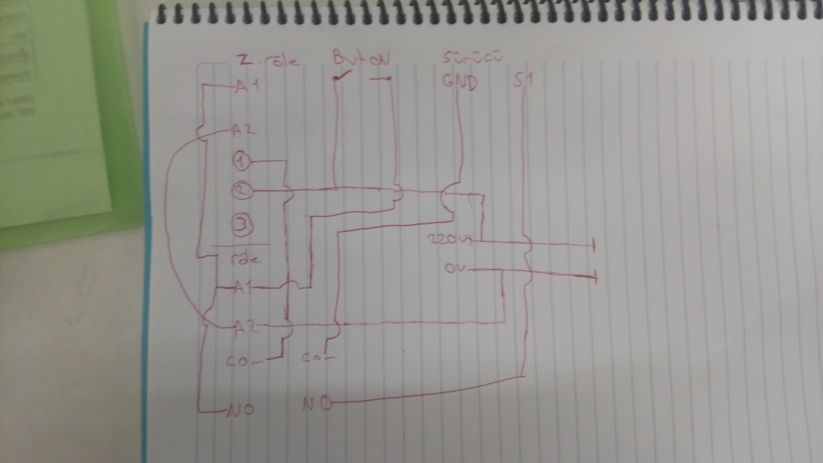

Delta sürücuye potansiyometre bağladım hız ayarı yapdim ama motora sıtard verip 50 sn çalışıp geri durması lazim ne yapmalıyım yardımcı olurmusunuz
Geri komut işlemi ne kadar sürecek ??
Ustam okulda elimle çizdim anlaşılmayan yer görürsen isaretleyip bana atarsin iyi çalışmalar ustam

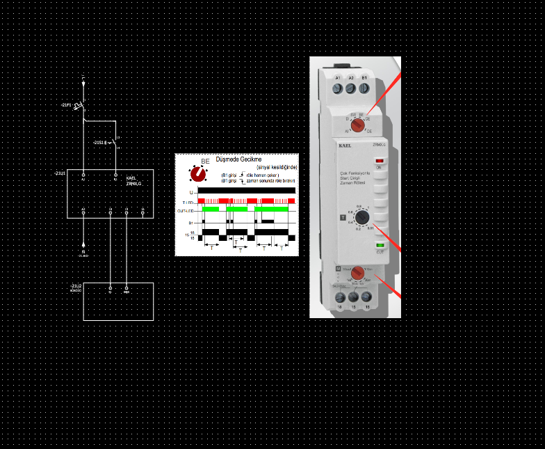

Ustam erv-60 veya bildiğim kadarıyla mcb 9 kullanabilirsin zaman rolesi olarak iyi çalışmalar ustam
