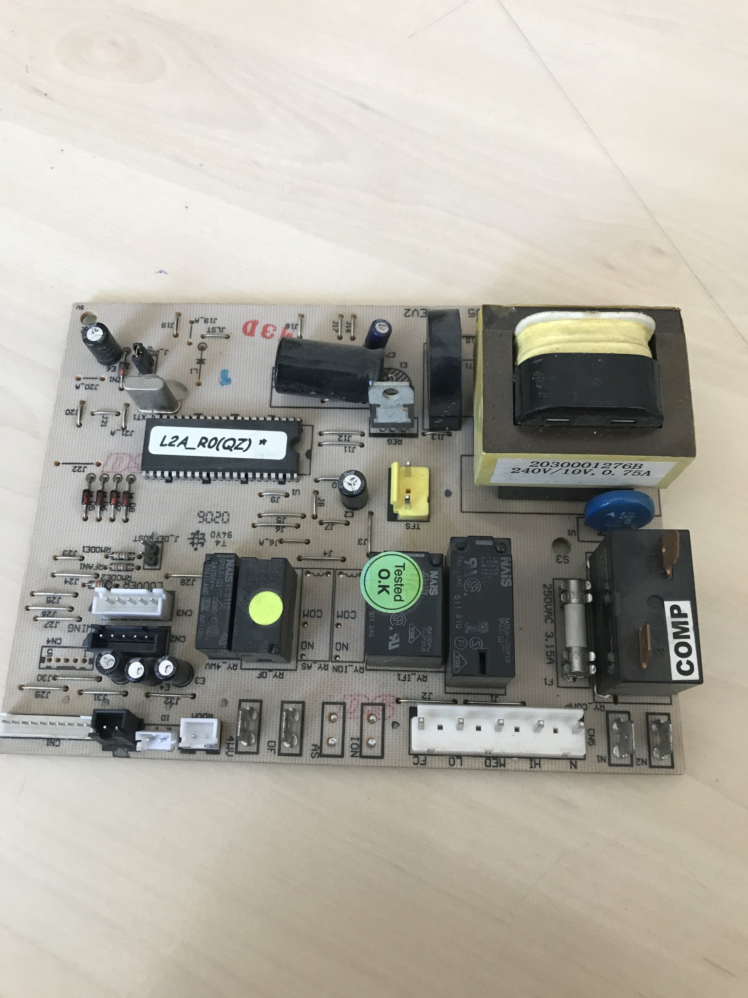

Merhaba invertır olmayan bir bir demirdöküm klimama var kart arızası dediler bu kart olurmu acaba 18000 btu
Klimanın arızasıda ilk çalıştığında soğutuyor ama 15 dakika sonra dış ünitede önce kompresör sonra fan duruyor
    372.4 KB · Görüntüleme: 37
Gaz eksik olmasin termik atiyor sanki. Kompresorun durması buna işaret.
Durduğunda voltaj ölçümü yapılmalı.
Kart kesin arizalimi bilemedim.
İç ünite sensörlerini değiştir düzelir. 5ohm yüzey ve boru sensörü

Bana kompresör termik açıyor gibi geldi.
Ancak bu durum kompresore gelen voltaj 190 voltun altına indiğinde olur.
Düşük voltajda istenilen kapasitede çalışmak için amperi yükseltir bu kompresör icindeki bobinleri ısıtır ve bir süre sonra kompresör termik açar
