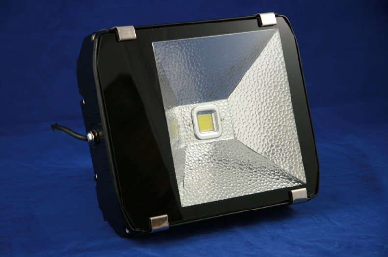

Forumumuza hoşgeldiniz. Öncelikle hemen aklıma gelen şey aşağıdaki resimdeki gibi LED dış mekan aydınlatması.
pl296562-more_than_50000hr_life_span_ac_85_265v_100w_led_flood_outdoor_lighting_lamp.jpg
Bu yapının basınçtan ve iyot tesirinden korunması için şeffaf kauçuk veya plastik kaplayabiliriz. Bu yapıda ısınma tehlikesi oldukça düşüktür. Dolayısıyla sadece içindeki LED'leri kullanarak ve disko topu şeklinde dizilim yaparsak istediğiniz yarıçap aydınlatmasına ulaşabiliriz. Yani disko küresinin içine sağ-sol-yukarı-aşağı olmak üzere 4 ve üst-alt-sağyan-solyan olarak 4 LED grubu bağlarsak aydınlatma açılarına erişebiliriz.
Ekli dosyayı görüntüle 14550
Öte yandan LED'lerin güç tüketimi için analizler yapmak lazım. Akünüz 18AH(Ampere Hour=1 saatte verebileceği Amper akım değeri) olması çok iyi. LED'lerin saatte oldukça düşük akımlar çektiğini biliyorum. miliamper cinsinden olmalı. Yine de hesap yapılmalı.
Denizcilik harika bir şey! :D
Bu ürün değil 10 metre 10 cm. su altında bile kullanılamaz... Su altında kullanman için gerekli standart IP68'dir, 30 metre su altında bu standart bile yetersiz kalır, bu ürünün en iyisi IP65 genelde IP55...
