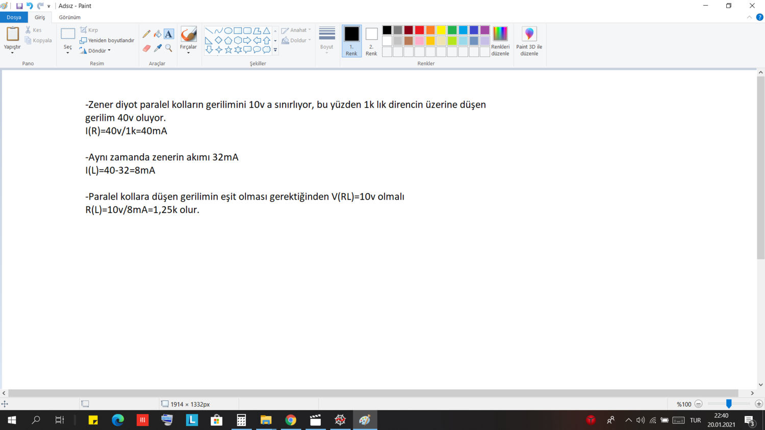

Merhaba ödevim için yardımınıza ihtiyacım var.
https://drive.google.com/file/d/12kF0nSxFYl_iqiGnLvr8JHEJ_FdNadgV/view?usp=sharing
Google Driverde ki devre şemasında RL değerini nasıl bulabilirim?
Hesabını yapamadım. Yardım ederseniz sevinirim.
